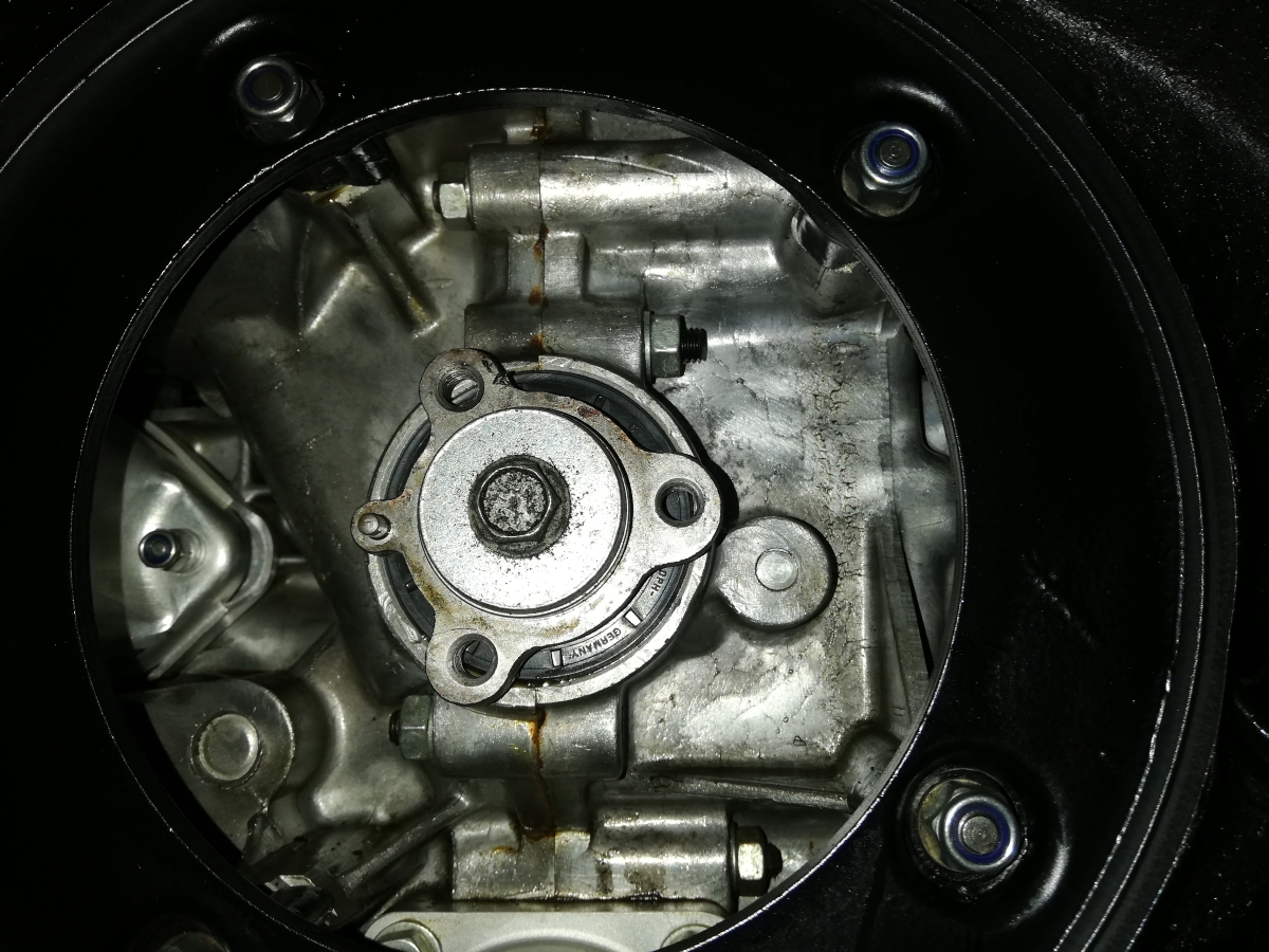

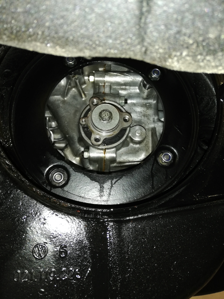

Hi, Servus,

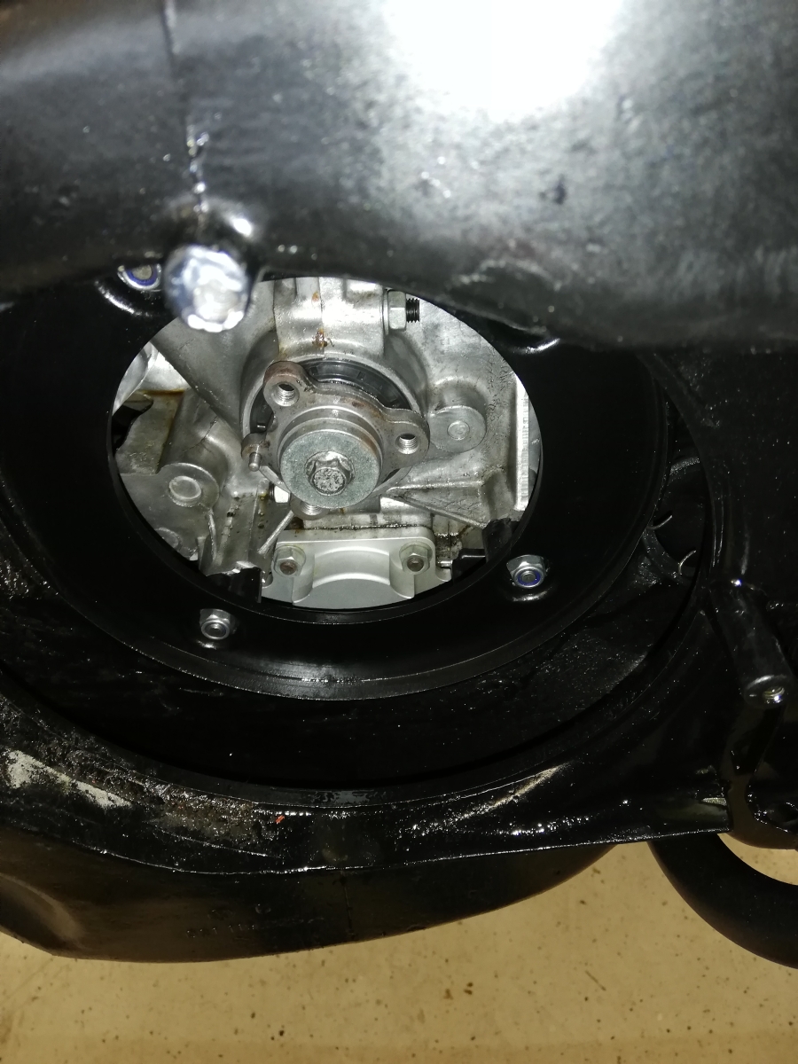

so, nun hatte Ich endliche einmal zeit, die Bleche und das Lüfterrad zu entfernen.
Im ganzen großen Gebläsegehäuse ist es ölverschmiert und "schlierig".
Wie im Beitrag von Duetto am 18.10.18
Das große Lüfterrad ebenfalls leicht voller Öl.
Die Dichtung/Simmering um die Welle am Flansch des Lüfterrades wurde bei der Motor-Revision vor ca. zwei Jahren erneuert.
Ich habe mal Bilder angehängt.
Er hat unten am Simmering schon ganz ganz leichte Ölspuren. Aber müsste nicht dann auch direkt unterhalb der Block auch viel ölverschmierter sein. Da ist er komplett "trocken"
Kann es trotzdem sein, dass das Öl so an und in das Gebläserad kommt?
:confused:
Gruß, Andi

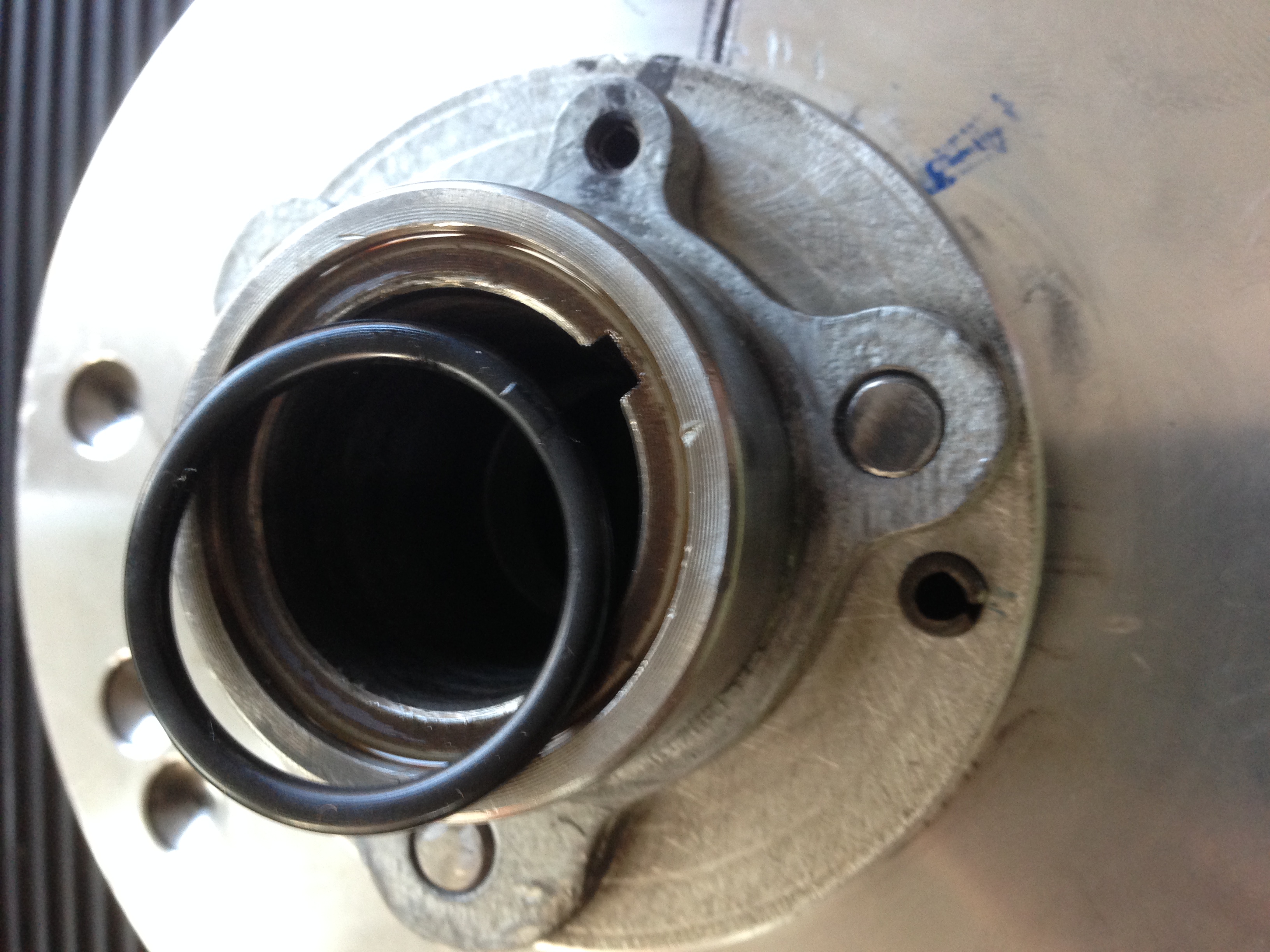

seit meiner Motorüberholung vor 5tkm (GB mit liegendem Gebläse) sifft etwas Öl nahe der Riemenscheibe/Lüfterrad.
WeDi und O-Ring waren natürlich neu.
Nach Ausbau der Riemenscheibe waren deutliche Ölspuren unterhalb der WeDi-Dichtlippe sichtbar,
Ich wundere mich etwas über eine erhabene Stelle im O-Ring, welche von der Nut der Scheibenfeder herrührt (der O-Ring ist im Bild auf den Rücken gedreht).
Kann der O-Ring für die leichte Undichtigkeit verantwortlich sein, und ist der erhabene Abdruck im O-Ring normal?
Wenn nicht passt wohl was mit der Dichtlippe des WeDi nicht.
