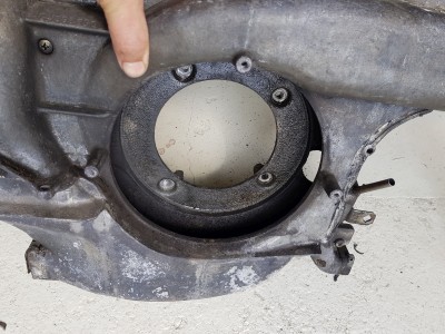

Hallo, Servus,
gleich am Anfang die Motordaten.
2.4er Typ4 mit 44er IDFs
seit ein paar Wochen habe Ich im großen Lüfterrad immer wieder etwas Öl.
Dazu kommt, dass es nach dem Abstellen an verschiedenen Stellen aus dem großen Lüftergehäuse/Gebläsegahäuse tropft.
Woher das Öl genau kommt konnte ich leider bisher noch nicht feststellen.
In Verdacht habe Ich den Simerring zum Lüfterrad hin.
Allerdings in Gesprächen mit anderen Busfahren sei dies sehr selten
meine Frage wäre nun, hat schon mal jemand ähnliches gehabt hat und kann mir eine Richtung vorgeben, in die Ich weiter forschen soll?
ich dachte, dass auch evtl der Ölkühler zicken könnte und das Öl in richtung Genläse läuft?
Meine Idee zur Ursachenfindung war, den vorderen Teil des Geblädegehäuses zu entfernen un den Motor (natürlich schonend) laufen zu lassen um die undichte Stelle zu finden.
Ist es möglich nur den vorderen Teil abzubauen, ohne den Motor vorher auszubauen?
gruß, Andi

Hi Andi,
da kommen nun quasi 3-5 Stellen in Frage:
- Verteilerdichtung (sehr unwahrscheinlich)
- Öldruckschalter undicht (Das läuft dann am Ölkühler lang und sieht nach defekten Ölkühlerdichtungen aus.)
- Ölkühlerdichtungen (Wenn du einen repro Ölkühler aus China verbaut hast, passen die Bulli Dichtungen nicht, die sind dann in der Regel zu dünn. Mit den dickeren Dichtungen vom Käfer soll der dicht sein.)
- Simmering Lüfterrad (Je nach Qualität ist das nicht verwunderlich, wenn der undicht ist. Und bei deiner Beschreibung wo das Öl her kommt am wahrscheinlichsten.)
- Stößelschutzrohrdichtungen (Aber das wäre nicht im Gebläsekasten)
Den Gebläsekasten kann man auch bei eingebautem Motor ausbauen.
- Auspuff und Wärmetauscher demontieren
- Die hinteren drei Verblechungsteile abnehmen
- Lima Kabel vom Magnetschalter und dem Regler lösen
- Öl ablassen
- Öleinfüllstutzen demontieren
- Thermostat lösen
- Lüfterrad ausbauen
- Gebläsekasten los schrauben
Dann sollte man auch den Blick auf den Übeltäter der Undichtigkeit sehen können.

Re: Ölverlust in der Nähe vom Lüfterrad
Ich würde noch eine weitere Stelle prüfen. Bei mir hatte ich einmal ähnliche Symptome und hatte dann auch den Gebläsekasten bei eingebautem Motor abgebaut. Letztlich lief das Öl hinten unter der Korkdichtung des Öldoms in und hinter den Gebläsekasten... Gruss,Tanjas&Thomas_T2b hat geschrieben: ↑17.10.2018 22:09 Hi Andi,
Uli

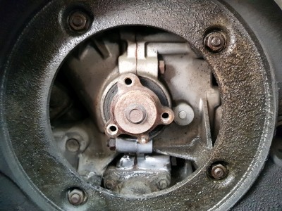

bei mir war tatsächlich der Simmerring hinter dem Lüfterrad kaputt.
Der Gebläsekasten muß zum Wechseln nicht abgebaut werden.
Gruß Michael
Genau, Verblechung weg, Lüfterrad raus, Aufnahme abziehen, los geht's... Ich hatte den Motor draußen wegen Getriebewechsel und hab dann natürlich auch den vorderen Simmerring am Schwungrad mitgemacht. Mit den Jahren werden auch gute Simmerringe undicht, nicht nur beim T2.
Die Vergaser können beim Motorausbauen darauf bleiben, ist doch alles easy...
Grüße, Matthias
