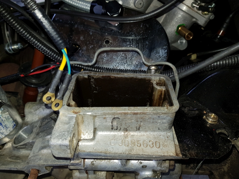

Ich würde noch eine weitere Stelle prüfen. Bei mir hatte ich einmal ähnliche Symptome und hatte dann auch den Gebläsekasten bei eingebautem Motor abgebaut. Letztlich lief das Öl hinten unter der Korkdichtung des Öldoms in und hinter den Gebläsekasten...
