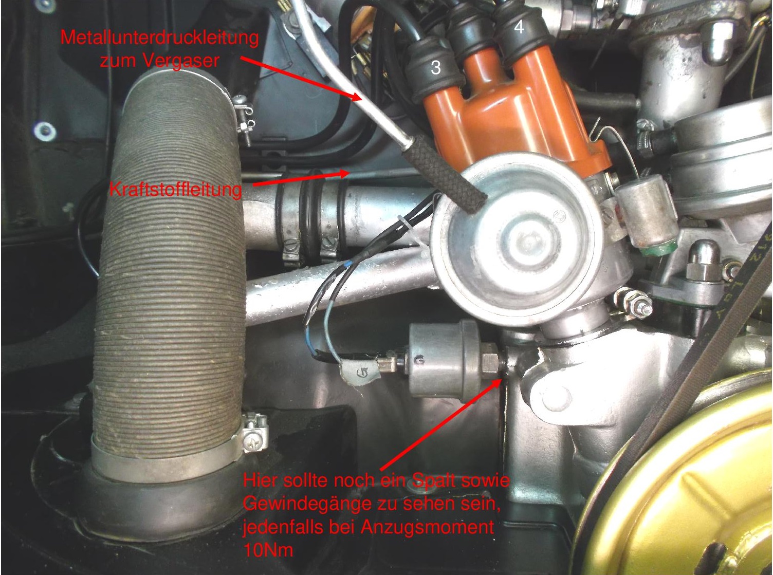

Norbert*848b hat geschrieben: 05.12.2018 12:40 Nicht wegen der Verkabelung, aber was macht denn Dein Benzinschlauch da für eine seltsame Kurve?
… und noch etwas: Was für eine Unterdruckleitung hast Du denn da eingesetzt?
Das Thema hatten wir hier schon einmal: viewtopic.php?f=7&t=17999&start=30#p182078
Da klafft außerdem eine Lücke in Deinem Motorabdeckblech wenn ich das richtig gesehen habe. :?
… sollte so nicht sein, die heiße Luft von unten muss ja nun nicht gerade mit angesaugt werden, Stichwort "Wärmekurzschluss". :wink:
@ all:
Ob Öldrucksensor oder Öldruckschalter, bei beiden und vorschriftsmäßigem Anzugsmoment, sollten eigentlich der Flansch nie bis ans Motorgehäuse kommen können.

Norbert*848b hat geschrieben: 06.12.2018 15:02 @ Avispa: … und noch etwas: Was für eine Unterdruckleitung hast Du denn da eingesetzt?
Keine Ahnung, war schon so drin. Aber so eins wie im verlinkten Beitrag hab ich schon für den Ersatzmotor parat...

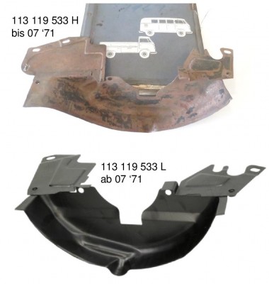

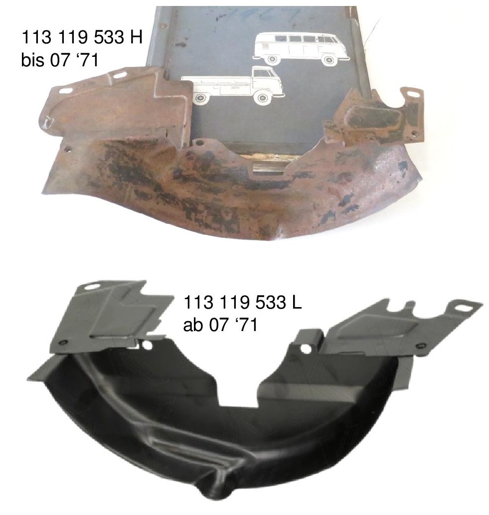

Norbert*848b hat geschrieben: 05.12.2018 12:40 Da klafft außerdem eine Lücke in Deinem Motorabdeckblech wenn ich das richtig gesehen habe. :?
Hab ich mich echt auch schon gefragt :?:
Hat jemand Bilder wie es sein sollte? Welche(s) Blech(e) deckt da sonst zu?
Beiträge: 7627
Re: VDO Öldruckmesser anschließen.
Avispa66 hat geschrieben: 06.12.2018 16:36 Hat jemand Bilder wie es sein sollte? Welche(s) Blech(e) deckt da sonst zu?
… wenn ich mich bei meiner Recherche nicht getäuscht habe, hast Du da ein falsches Abdeckblech unterhalb der Riemenscheibe.
Bei Ralf scheint es noch so etwas zu geben , Seite 36: https://www.ralfs-vw-teile.de/pdf/Teile_Bus_T2.pdf
... und wenn man das Blech tauscht, dann bitte die Riemenscheibe nach Vorschrift mit dem richtigen Abzieher abnehmen.
Also bitte nicht nach der Urwaldmethode mit irgendwelchen Holzkeilen! … sonst wird die Grundlage für die nächste Panne gelegt, das Thema sollte bekannt sein. :mrgreen:
