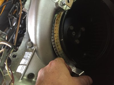

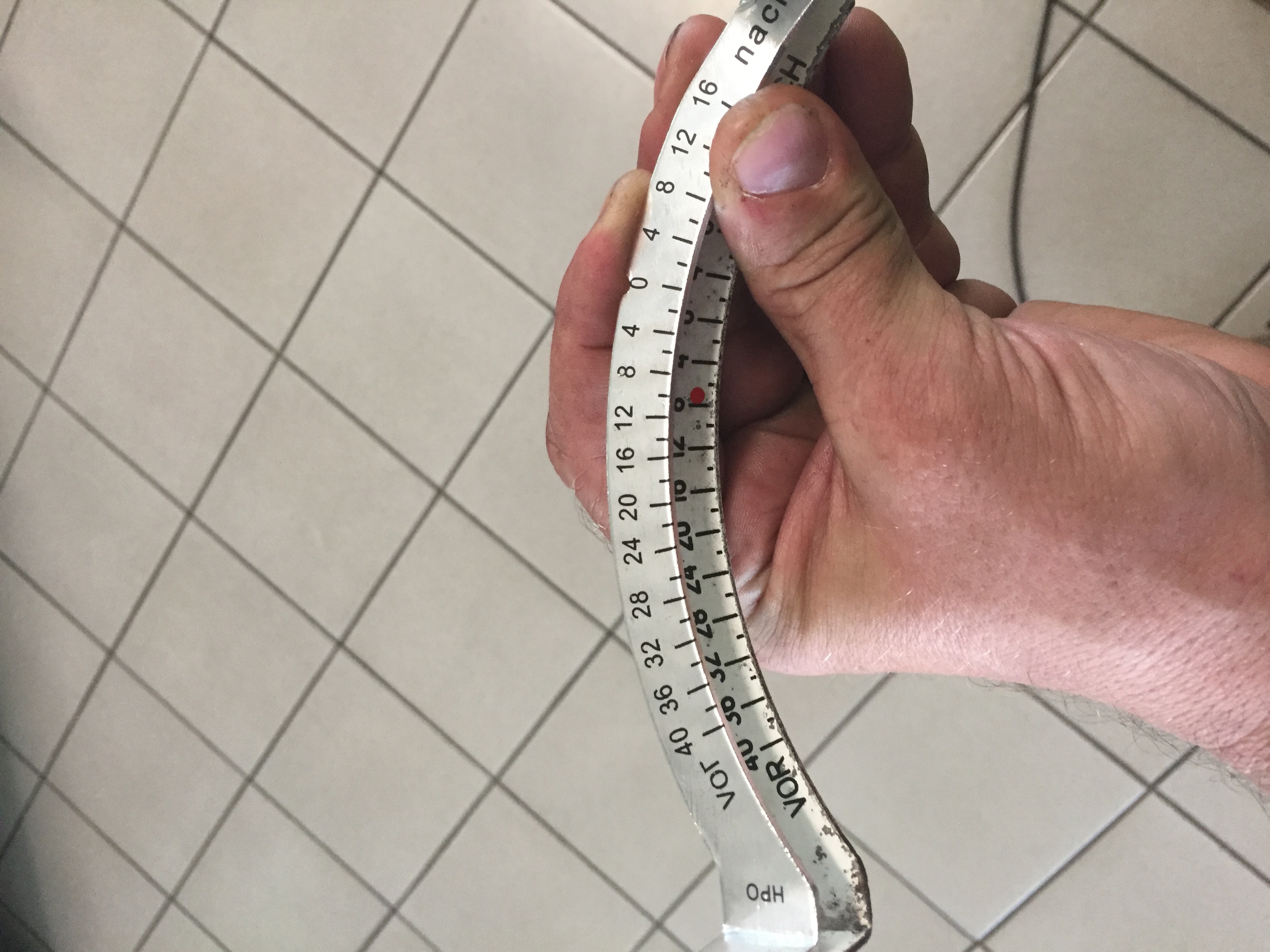

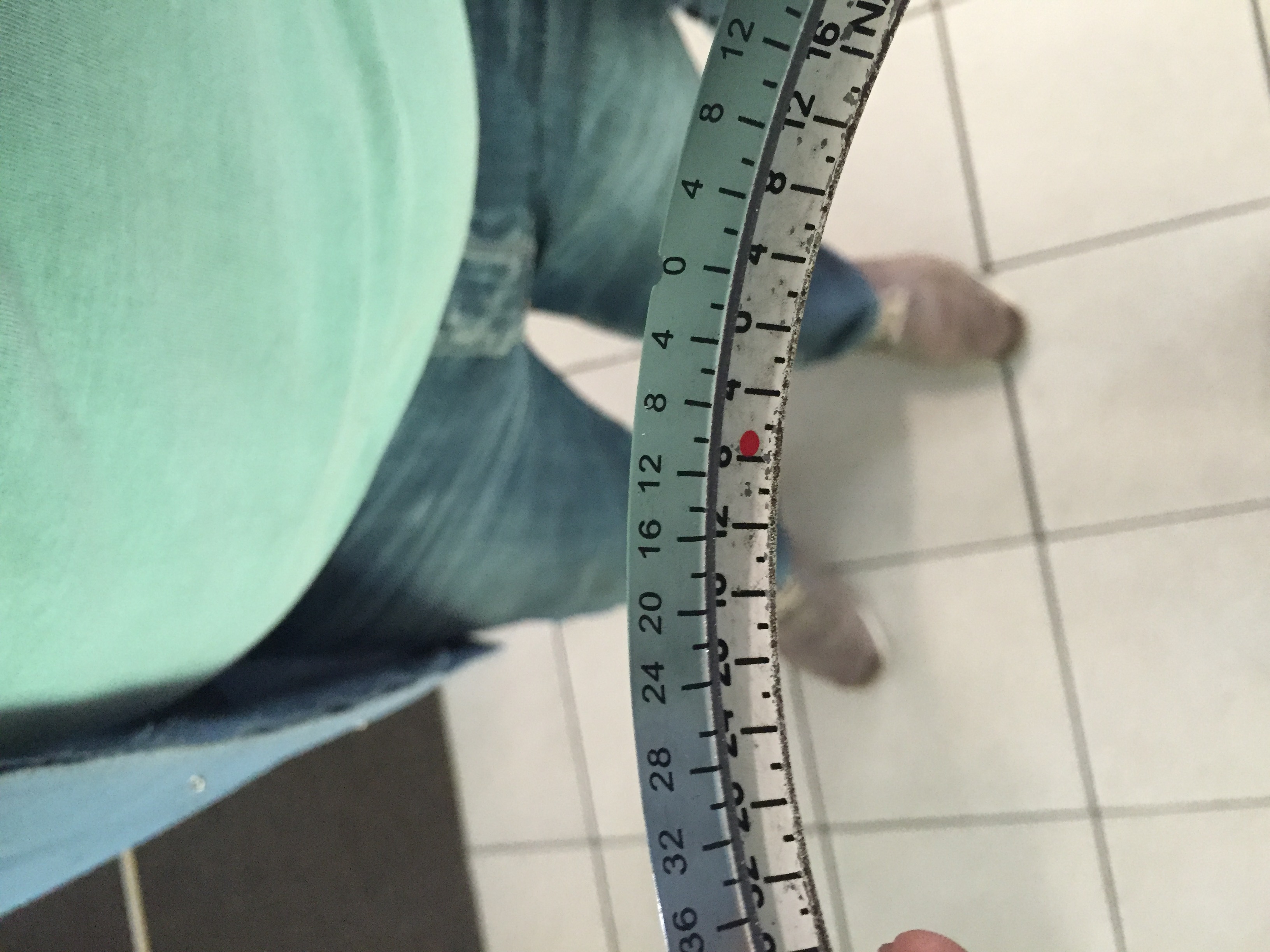

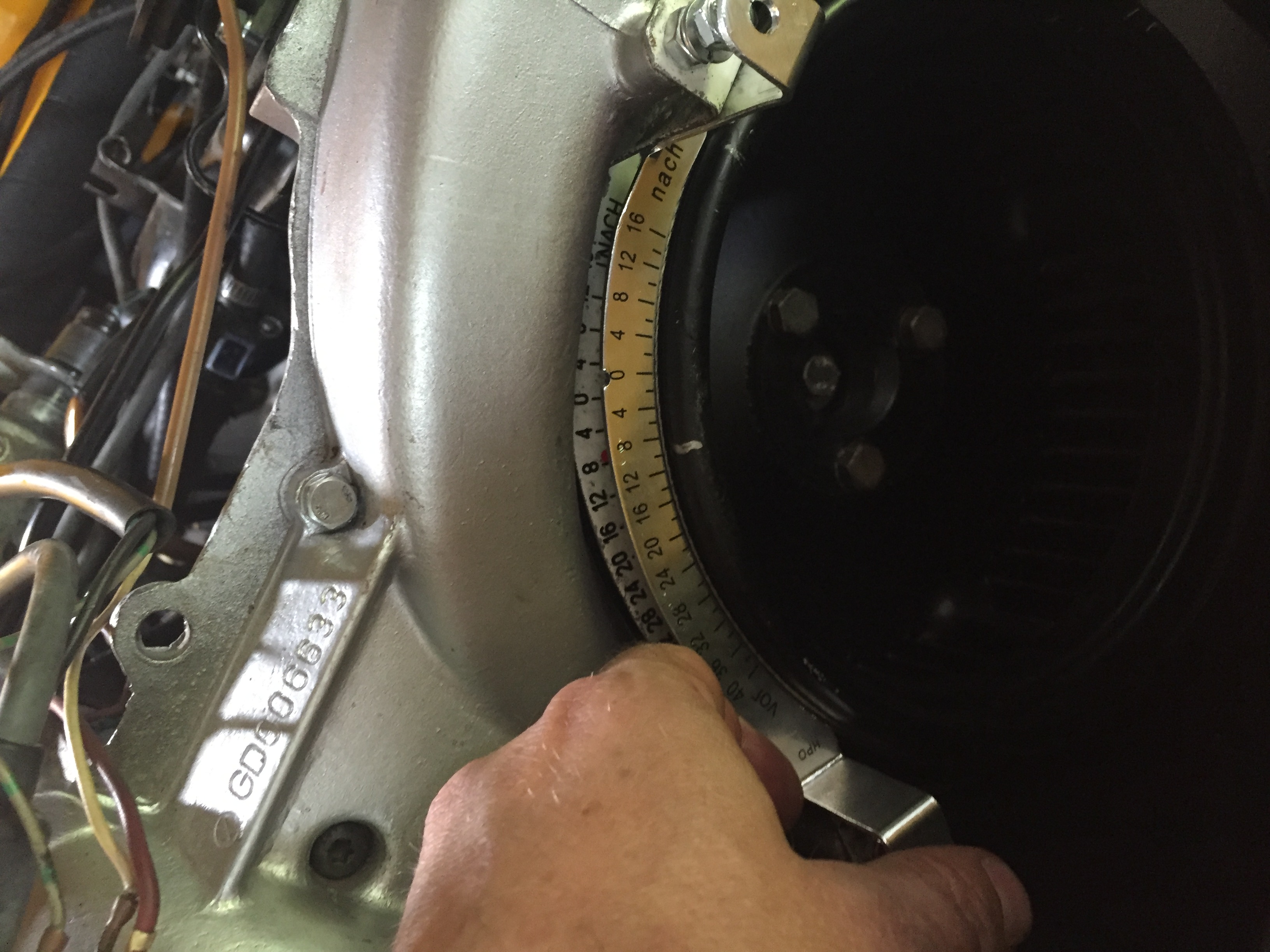

Hallo Andreas, auf deinem Foto ist eine Repro Zündskala zu sehen. Besorge dir mal ein NOS -Teil zum Vergleich.
Bei mir stimmte die Skala damals nicht überein. Siehe Bild.
langhansen
Beiträge: 76
Registriert: 19.01.2019 11:54
Re: Zündzeitpunkt - da stimmt doch was nicht?!
Beitrag von langhansen »
Tja,
wenn ich soweit wäre, dass ein paar Grad rauf oder runter die große Frage wären, dann wäre ich schon weit.
Klar gucke ich mal, dass ich eine NOS-Skala bekomme - warum ist es nicht möglich die Dinger halbwegs genau nachzuproduzieren...?!
