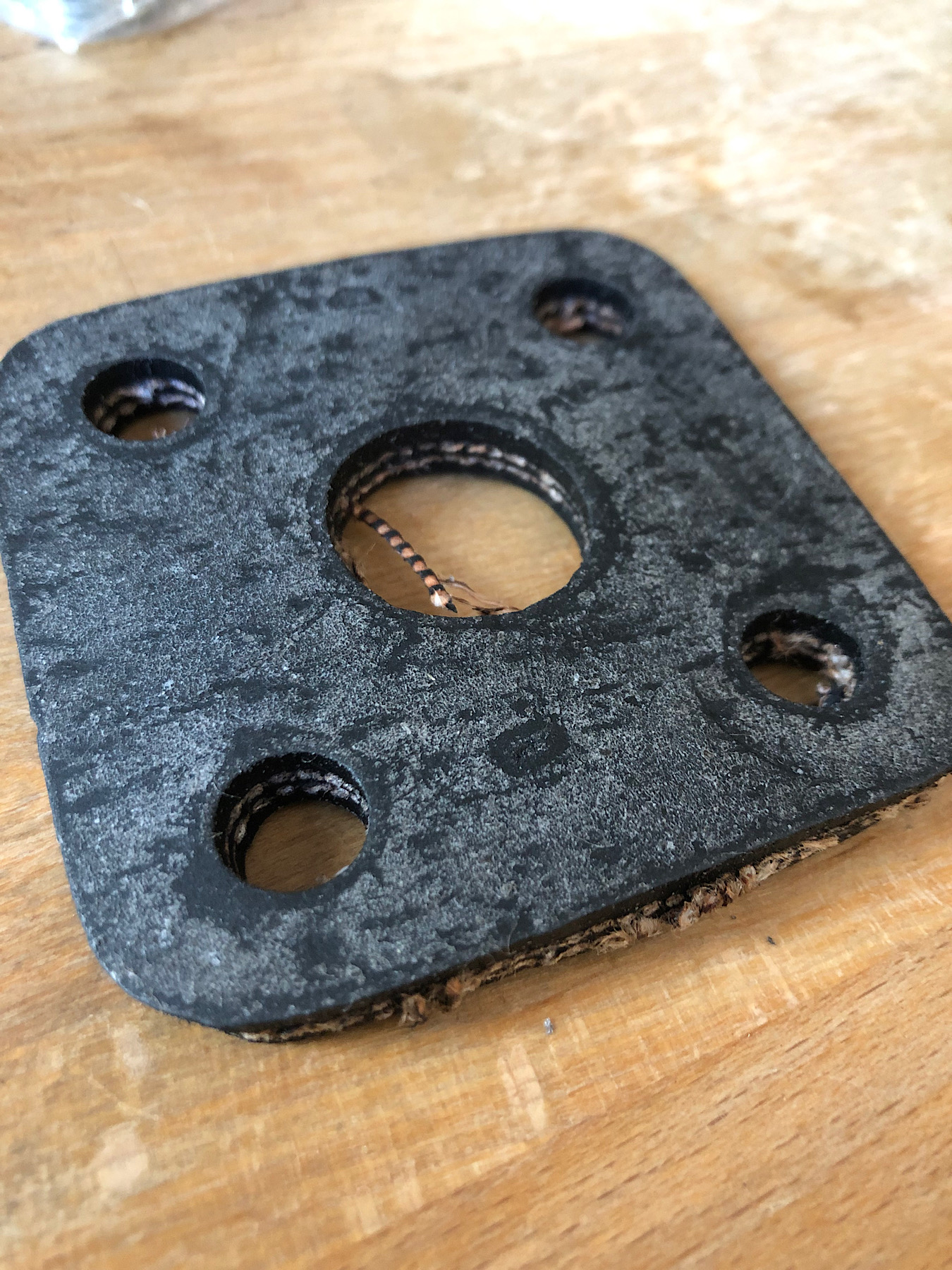

Ich hab mir jetzt auch so eine Gewebescheibe besorgt.
Sehen die bei euch auch so aus?
Keine Hülsen, relativ weich und schlecht ausgestanzt?
Grüße aus Freiburg, Thomas

Woher hast du die?
Ohne Hülse würde ich die auf gar keinen Fall verbauen.

E-Bay Kleinanzeigen.
Mit Gewebeband habe ich sonst nirgendwo eine gefunden.

Tomfu hat geschrieben: 07.10.2021 12:49 Hallo,
... Nein!! die sieht ja echt schei... aus!

NIEMALS Scheiben ohne Hülsen verwenden. Das Ebay-Teil würde ich direkt zurücksenden. Das ist ja lebensgefährlich... :shock:
