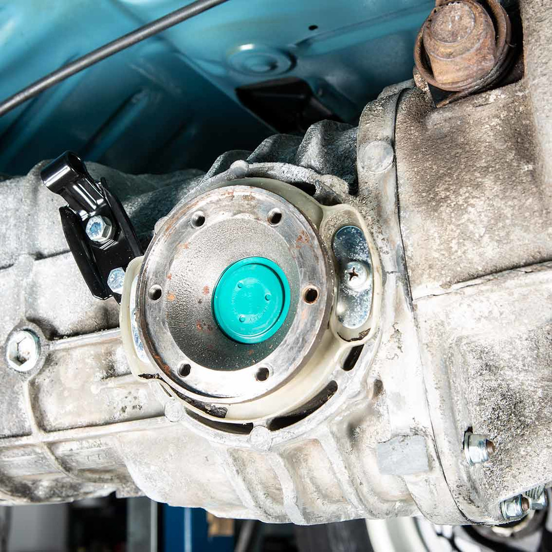

Nach dem Schadensbild scheint die Antriebswelle nicht zwischen Rad und Getriebe zu passen. Das Spiel der Welle ist beim Einbau schon völlig ausgenutzt. Auf der Bühne wirds ja eh enger durch das entspannte Rad. Aber wenn der Bulli dann von der Bühne kommt und auf eigenen Rädern steht, scheint das Spiel der Welle trotzdem nicht groß genug zu sein, um z. B. bei Kurven den Druck auf den Getriebeflansch aufzufangen. Damit erklärt sich für mich zumindest der durchgefräste Wellendeckel.
Hab schon vermutet, ob das Getriebe nicht richtig mittig unterm Auto hängt...
Kann man den Abstand zwischen Rad und Getriebe noch anderweitig anpassen? Oder muss ich womöglich die Welle kürzen?

wenn ich Deine Bilder richtig verstehe geht es um den ca 45mm großen Deckel am Getriebe
alias "Verschlussdeckel Gelenkflansch" VW# 002517289A.
(im VW Bildkatalog 043-00 Teil# 15 http://www.michaelknappmann.de/bulli/mi ... 04300.html)
Es gibt unterschiedliche lange Antriebswellen:
- beim Schaltgetriebe beidseitig 476mm lang.
- beim Automatic links 457mm und rechts 505mm

Irgendwie ist mein Beitrag verschwunden, also nochmal. Wobei Rolf Stephan inzwischen die selbe Fährte aufgenommen hat die ich vermute: Miss auf jeden Fall die Länge beider Wellen.
Kann es sein, das der Bus mal ein Automatik war und ohne Tausch der Wellen auf Schaltung umgebaut wurde? Oder irgendein US Spezialist hat eine falsche alle rein gebaut.
Prüfe auf jeden Fall radseitig wie es dort aussieht, kann eigentlich nicht viel besser sein. Druck erzeugt nun mal Gegendruck.
Was ich noch auch frage ist wie man damit denn fahren konnte. Das muss doch unfassbar laut gewesen sein

Den Kunststoffstopfen kenne ich natürlich. Den haben alle meine Getriebe. Aber das Bild ist von irdengeiner Metallplatte. Die gehört ja wohl gar nicht in den Bereich der Antriebswellen.
Wo war die drin? Nicht dass das Ding gar nicht dazu gehört und die Länge der Antriebswelle keinen Platz mehr hatte.
Mach doch mal Bilder von deinen Getriebeflanschen.

... Der Deckel besteht doch innenseitig aus Metall und ist mit Gummi oder sowas überzogen... Hab das Ding jedenfalls vom Händler. von Heckkraft Motors.Bus-Hoehle hat geschrieben: ↑15.04.2022 12:35 Den Kunststoffstopfen kenne ich natürlich. Den haben alle meine Getriebe. Aber das Bild ist von irdengeiner Metallplatte. Die gehört ja wohl gar nicht in den Bereich der Antriebswellen.

darf ich bei der Gelegenheit mal nachfragen was für eine Funktion dieser Deckel überhaupt hat?
