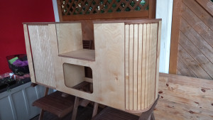

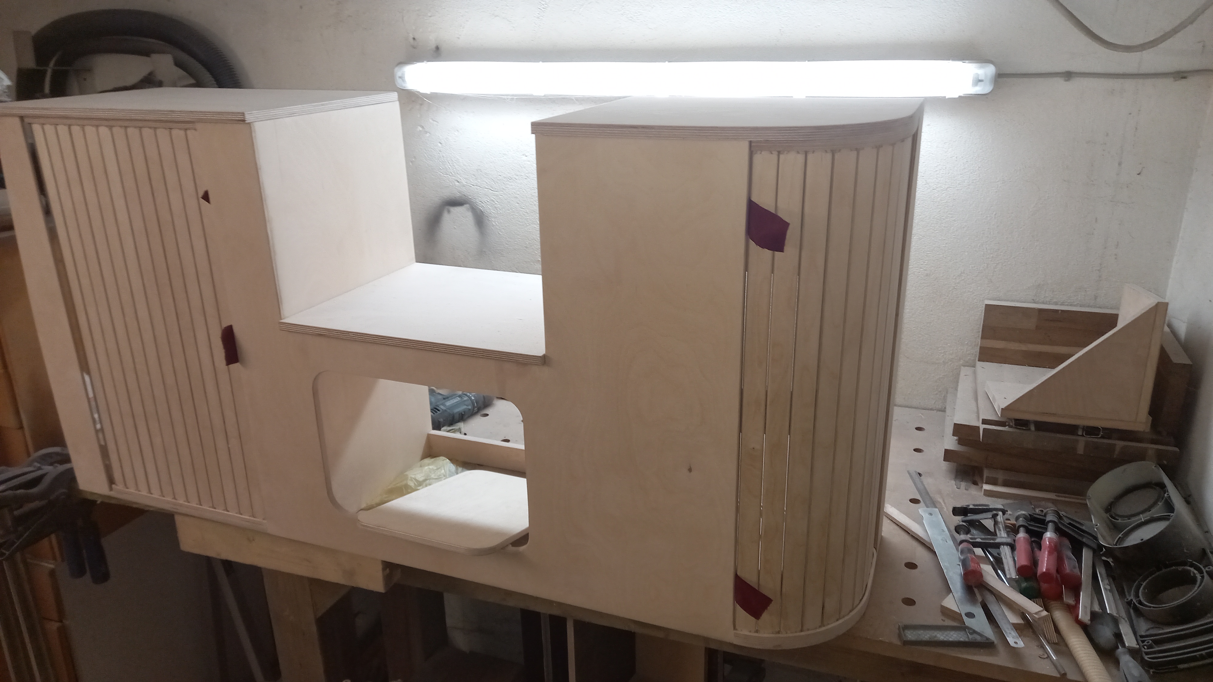

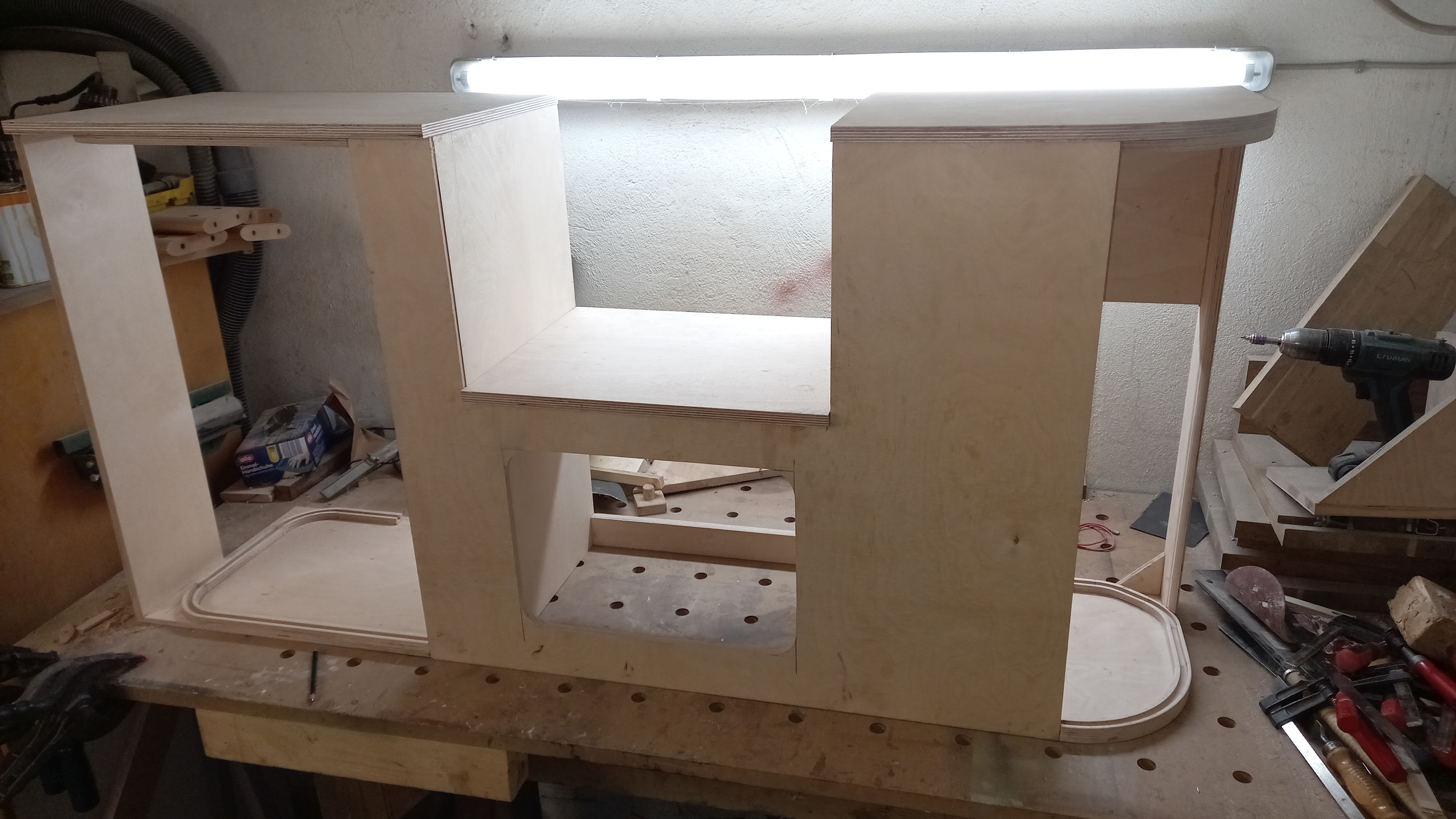

So, nachdem ich hier ein paar Anregungen gesammelt habe sind Säge und Fräse in Aktion getreten.
Ich habe keinen Mitteldurchgang und eine halbhohe Trennwand, in der Mitte möchte ich weiterhin eine Art Durchgriff nach hinten haben.
Also links und rechts etwas höher, in der Mitte niedrig verbunden mit einem Staukasten der auch als Hocker dienen wird.
Die großen Elemente bekommen, das fand ich hier eine gute Idee, keine Türen sondern Jalousien. Die möchte ich aus Holz bauen, bin gespannt ob das was wird.
Das ist nun der Zwischenstand

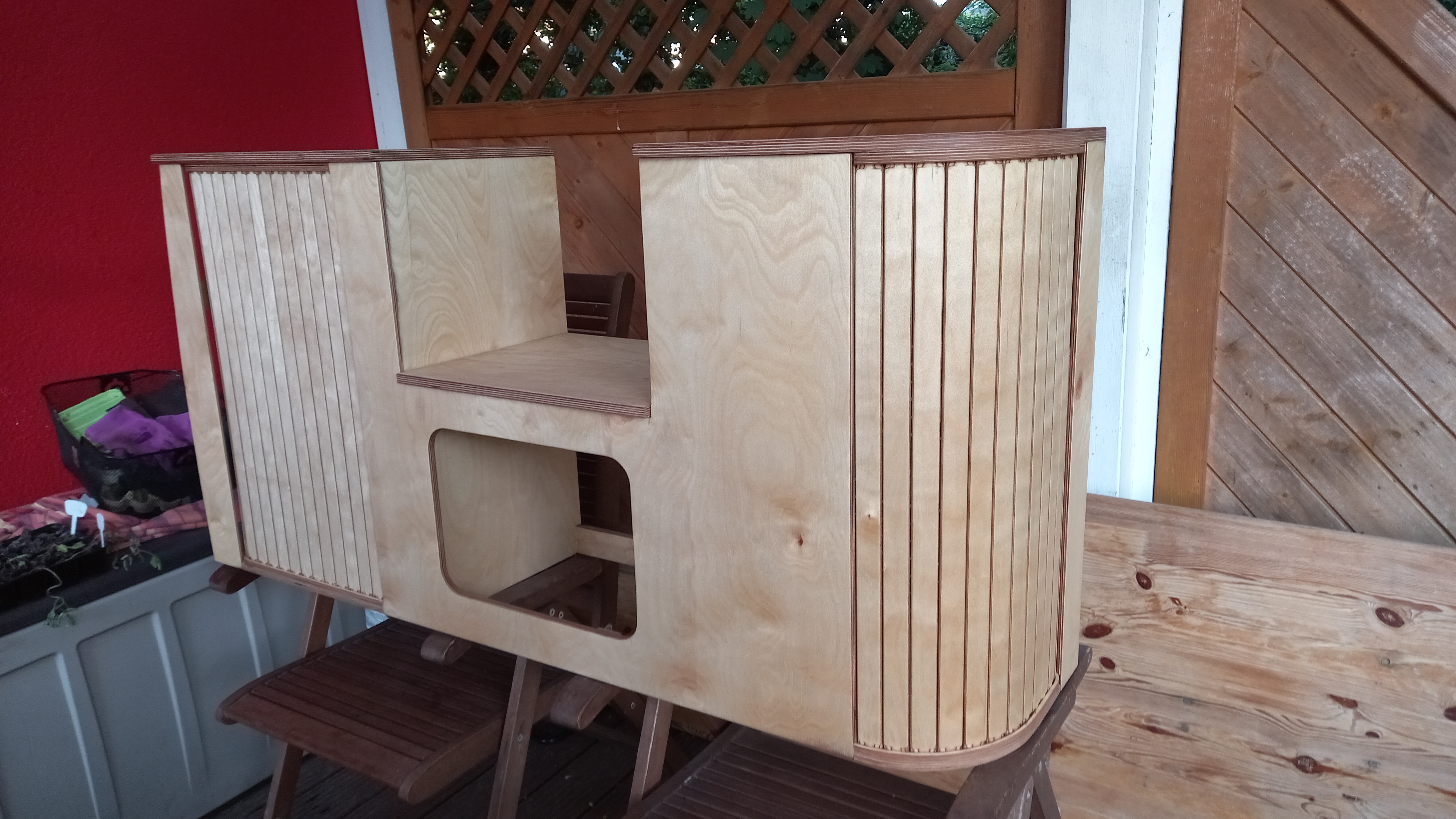

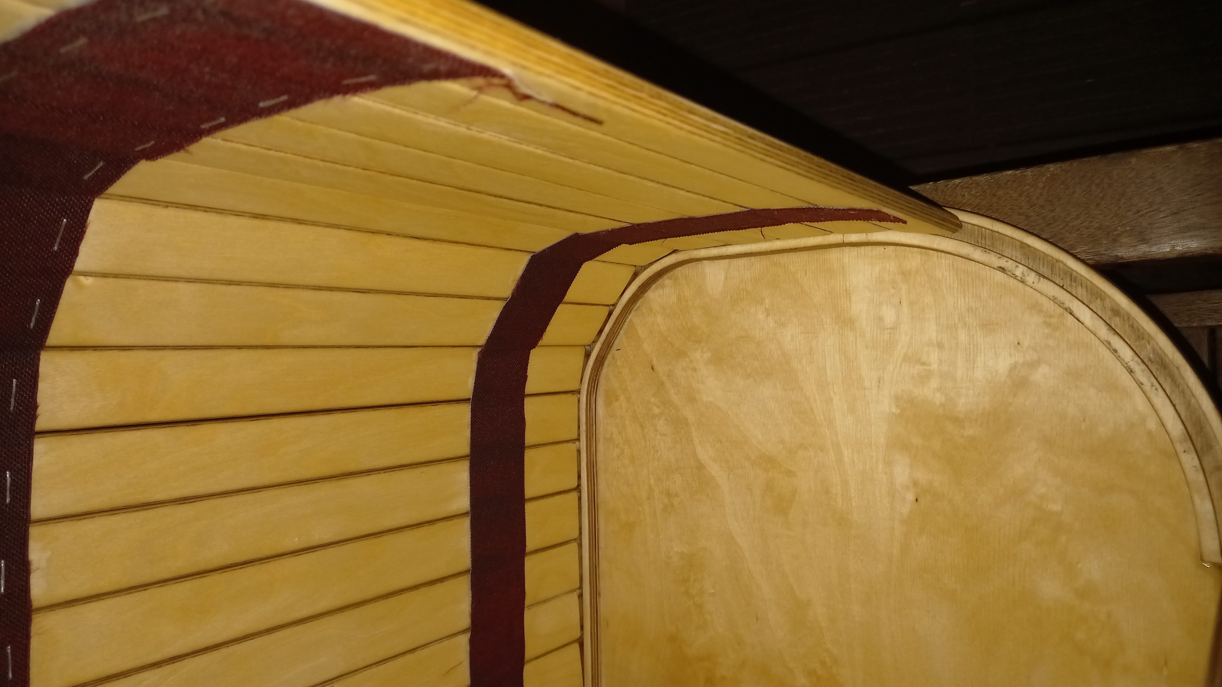

Es geht weiter: alle Flächen sind geschliffen, die Rolltüren funktionieren (wenn auch nicht unbedingt seidenweich aber doch OK), und heute wird noch geölt. Dann brauche ich noch einen Knopf für die Klappe in der Mitte und ein Polster muss noch genäht werden. Die kann noch kommende Woche verbaut werden 😎😎

Und jetzt nach der letzten Ölung.
Zwei Tage trocknen lassen, Polster nähen, einbauen. Yippieh😁
Noch mal danke für die Inspirationen hier, auf Rolltüren wäre ich nicht gekommen. Inzwischen laufen die auch schön leicht, schon fast ein wenig zu locker. Ich fürchte ich habe es etwas zu gut gemeint mit den eingefrästen Radien damit sie besser um die Kurve laufen. Egal, dafür dass ich das noch nie gemacht hatte ist es gar nicht übel

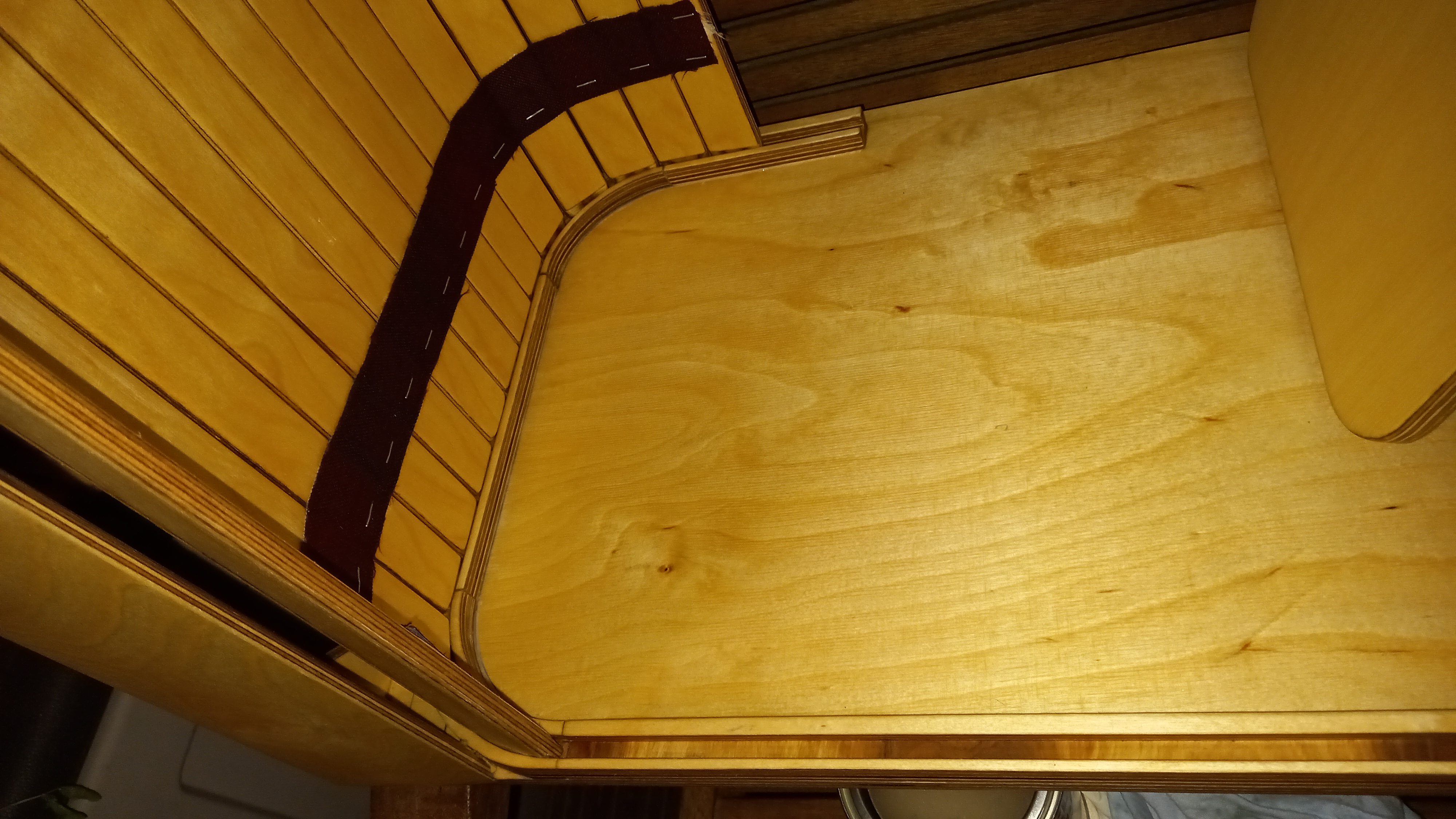

Das xieht ja mega aus :gut: wie hast du das denn mit der Führung an den Latten gemacht?

bullijochen hat geschrieben: 12.06.2022 21:13 Das xieht ja mega aus :gut: wie hst du das denn mit der Führung an den Latten gemacht?

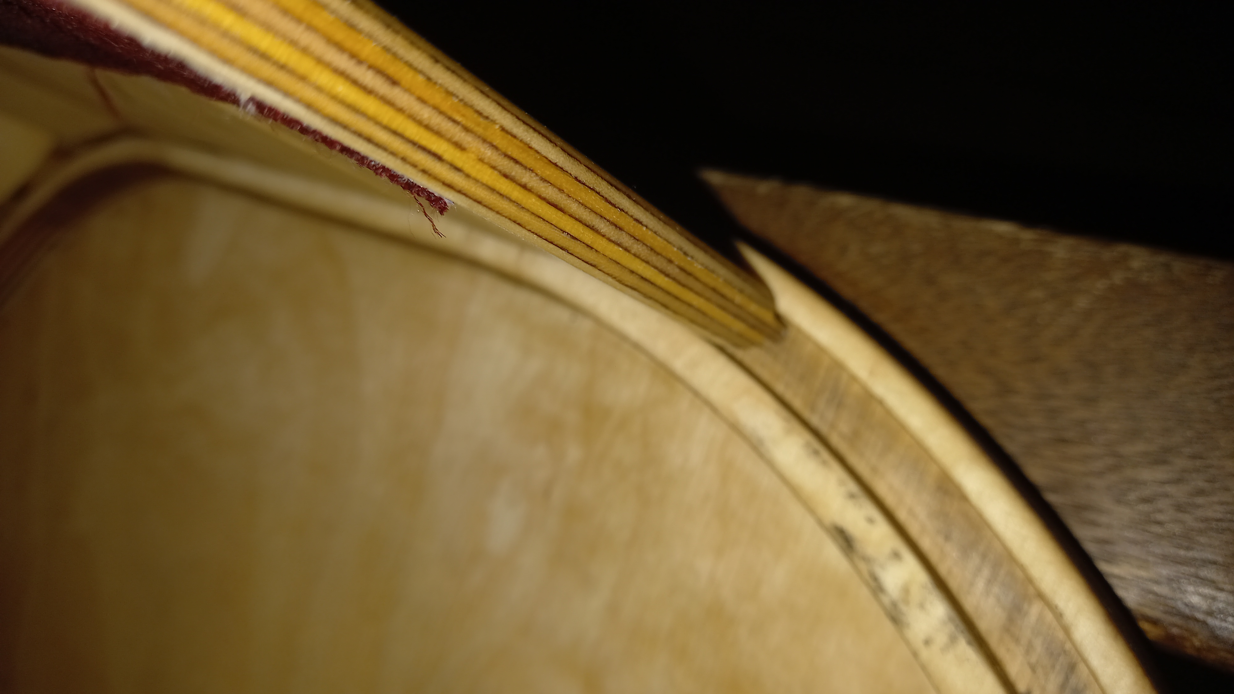

Die Führung ist einfach eine zweite Lage Multiplex in das ich die Nuten eingefräst habe. Da meine Oberfräse mit dem original Zirkel so kleine Radien (80mm) nicht kann habe ich eine Grundplatte für die Fräse im 3d Drucker gedruckt, mit drei Mittelpunkten damit ich die Nutenbahn sowie Innen- und Außenkante konstant herstellen konnte. Ich hoffe dass hält. Dort wo ich mehrere Teile zusammengesetzt habe und leichte Kanten zu spüren waren habe ich mit Dremel und Fräskopf nachgearbeitet, das ging super.
Die Nuten sind 8mm, die Leisten des Rollos sind 9. Damit das passt habe ich sie oben und unten etwas verjüngt, und damit es auch um die Kurven geht habe ich oben und unten Innenradien hergestellt indem ich die Leisten ein paar mm quer über das Kreissägeblatt geschoben habe.
In Summe eigentlich alles nicht schwer, nur ziemlich viel Aufwand.
