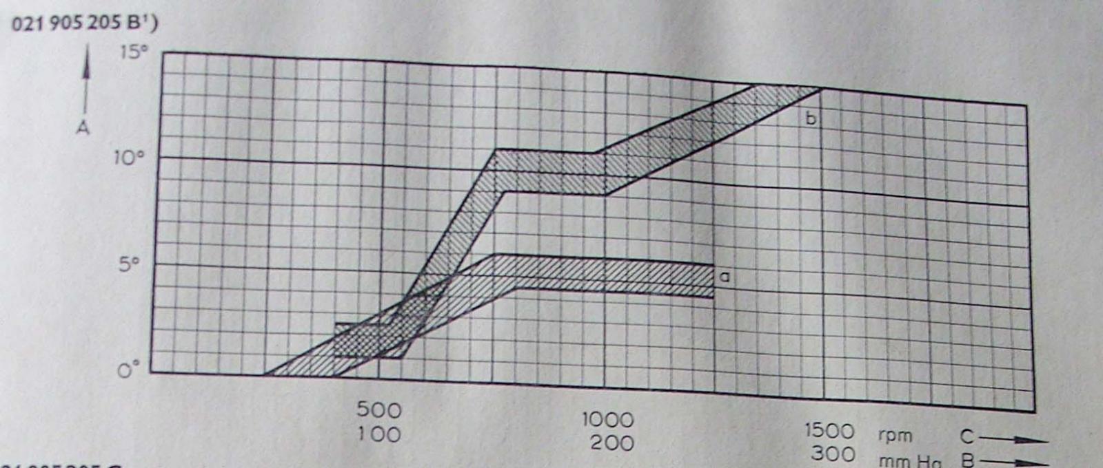

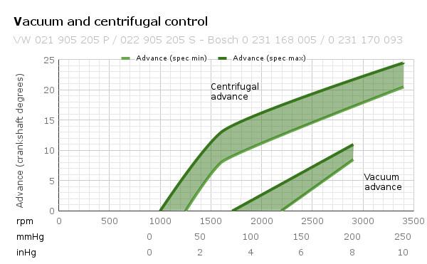

Moin Torsten,
@Bus-Hoehle
Jetzt für immer oder nur für den Test?
Der wäre mir dann doch etwas zu sportlich in der Fliehkraftverstellung.
An der KW sind das ja 30° und wenn wir die statische Zündung noch dazu rechnen, wird das m.E. nach schon happig. Hier zum Vergleich die Kurve vom Originalverteiler: Info-Quelle: https://www.thesamba.com/vw/forum/viewt ... p?t=617242
Diesen "B"-Verteiler gabs ja einmal im 411er Automatik, Vergasermotor, '69er MJ.
Wenn ich mich recht erinnere, bekamen die Autos einen ZZP von 0° und dann würde es wieder passen.
@Bus-Hoehle
...also 021 905 205 B?Bus-Hoehle hat geschrieben: ↑20.06.2022 17:42 Danach den Verteiler gegen einen anderen mit Kennung B getauscht
