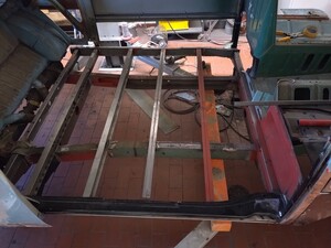

Es geht wenig voran, aber an Blechen ist schon viel zusammengetragen.
Letzte Woche habe ich mich für König Sitzschienen 405mm entschieden. Diese sollen statt der Seriensitzaufnahmen eingesetzt werden.
Damit habe ich eine große Auswahl an bequemen Sitzen für mehr Reisetauglichkeit.
Separate Konsolen kommen nicht rein, denn wg. meiner Größe brauche ich am Fahrersitz einfach Platz nach oben.
Beim Beifahrersitz kommt eine Drehkonsole vom T3 rein und auch da soll das Ganze nicht unnötig hoch aufbauen.
Das Arduino-Demokit liegt auch schon parat um mich an Lüftersteuerungen zu probieren.
Gruß woita

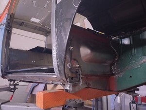

Langsam wirds.
Dank Reinhardt habe ich auch schnell und unkompliziert ein komplettes Bodenblech für vorn bekommen, sowie zwei große Ecken hinten.
Gruß woita

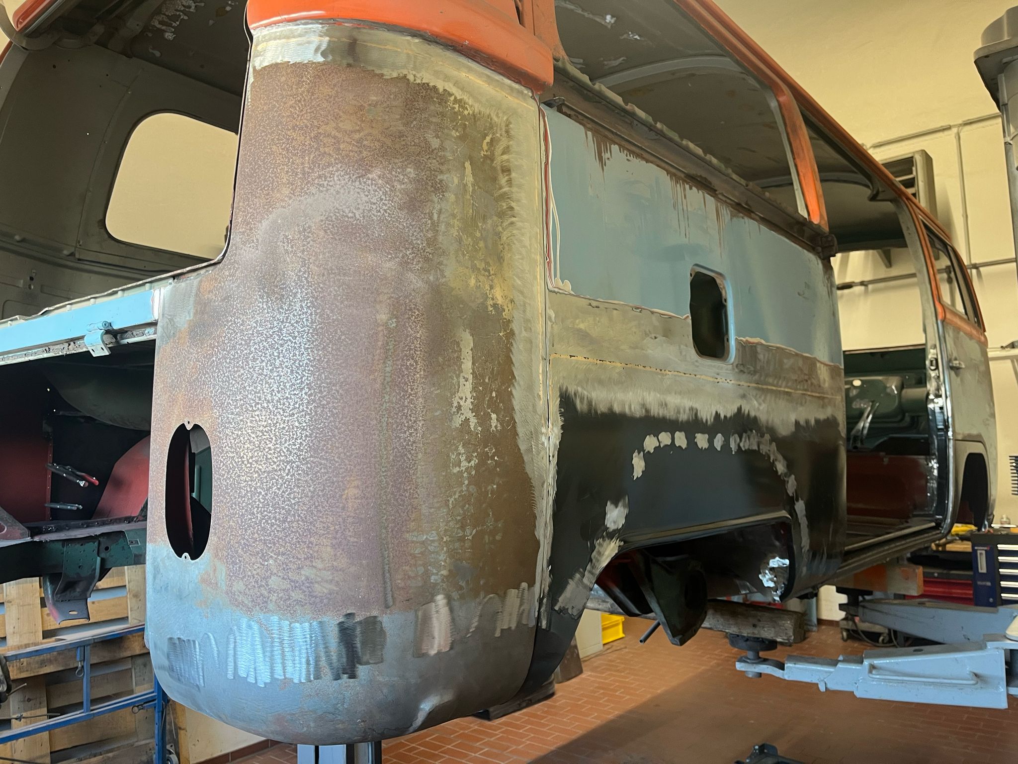

Das ganze sieht schon wieder mehr nach Bus aus.

Puh Woita fette Aktion, bei den Bildern kommen Erinnerungen hoch, nicht die Wut verlieren der wird Sahne

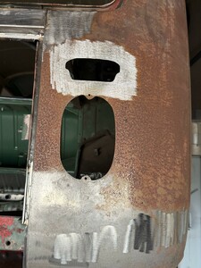

Es geht stetig weiter.

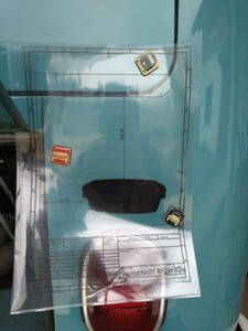

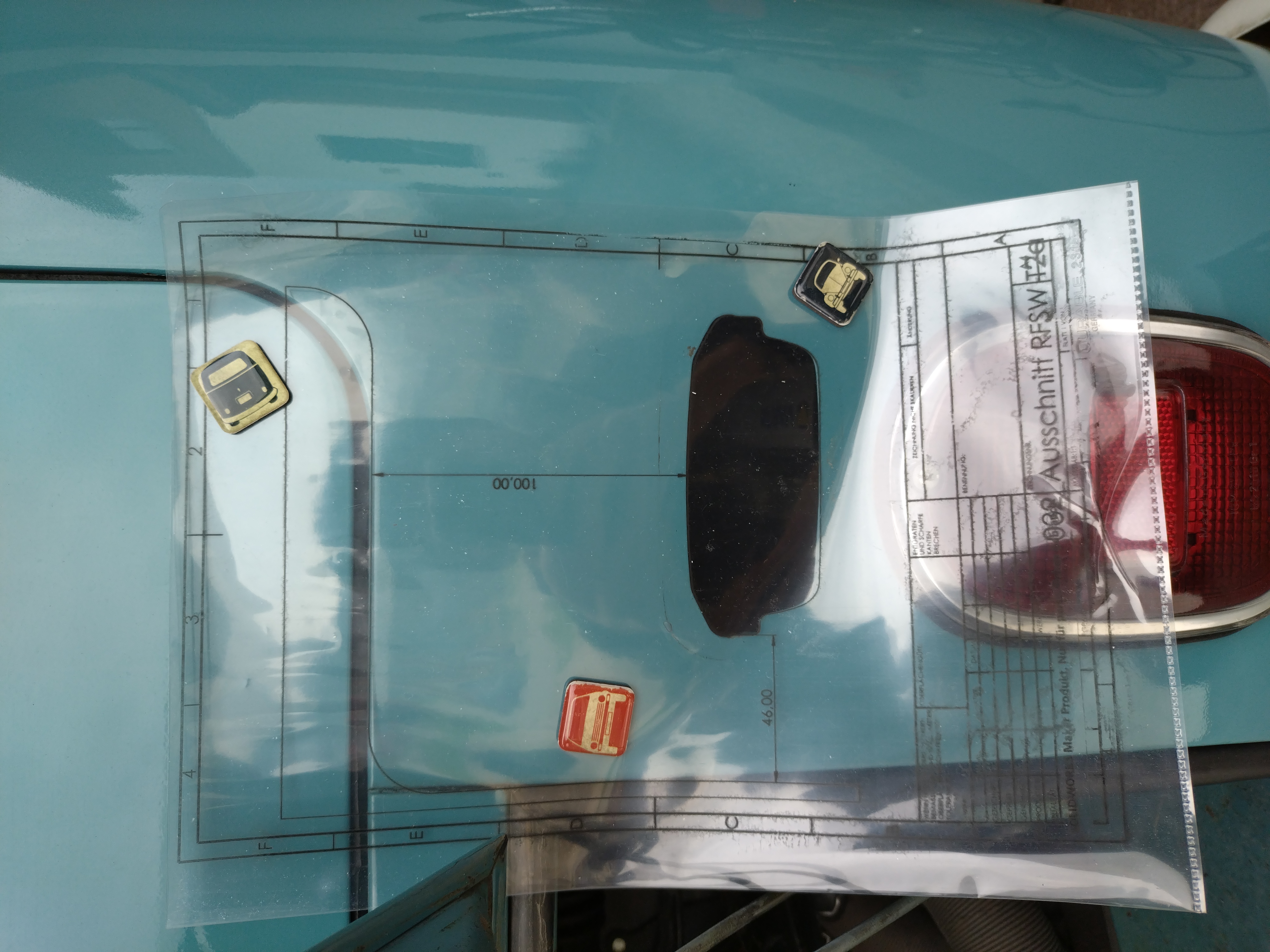

Zum Beispiel möcht ich Rückfahrscheinwerfer haben (also die originalen Funzeln).
Dafür hab ich am blauen Bus Maß genommen und über einige Iteration im CAD die Zeichnung erstellt und als Schablone auf Klarsichtfolie ausgedruckt.

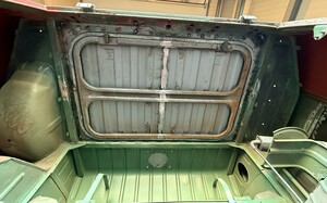

Damit ist die Schablone für beide Seiten am Bus verwendbar. So siehts jetzt aus: Der T3-Motordeckel ist auch eingezogen. Zum Glück hab ich mich letztes Jahr bei der Teilesuche für ein Metallteil entschieden.
Vom Thorsten (@bulli71 ) hab ich wertvollen Support und Bilder dazu bekommen. Vielen Dank nochmal dafür!
Die T3-Klappe ist normal zu groß und muss eingekürzt werden. In der Breite kommt man nicht drumrum. In der Tiefe geht sich das geradesoeben aus!
In dem Zug ist auch gleich die Revisionsöffnung für den Tankgeber integriert worden.

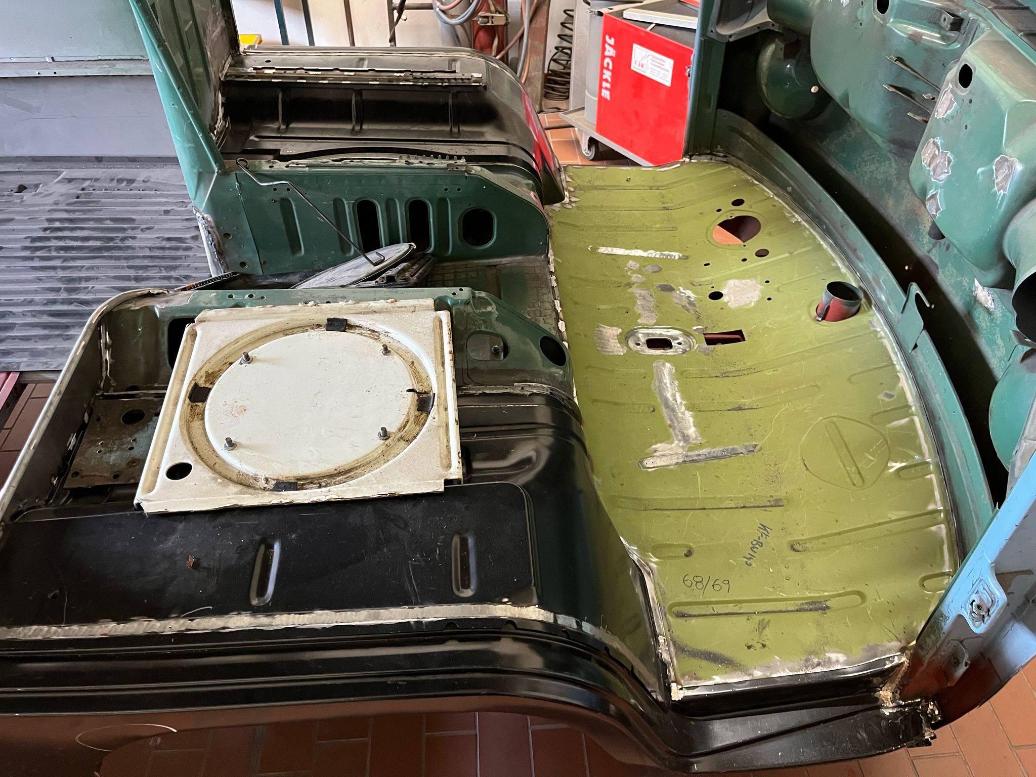

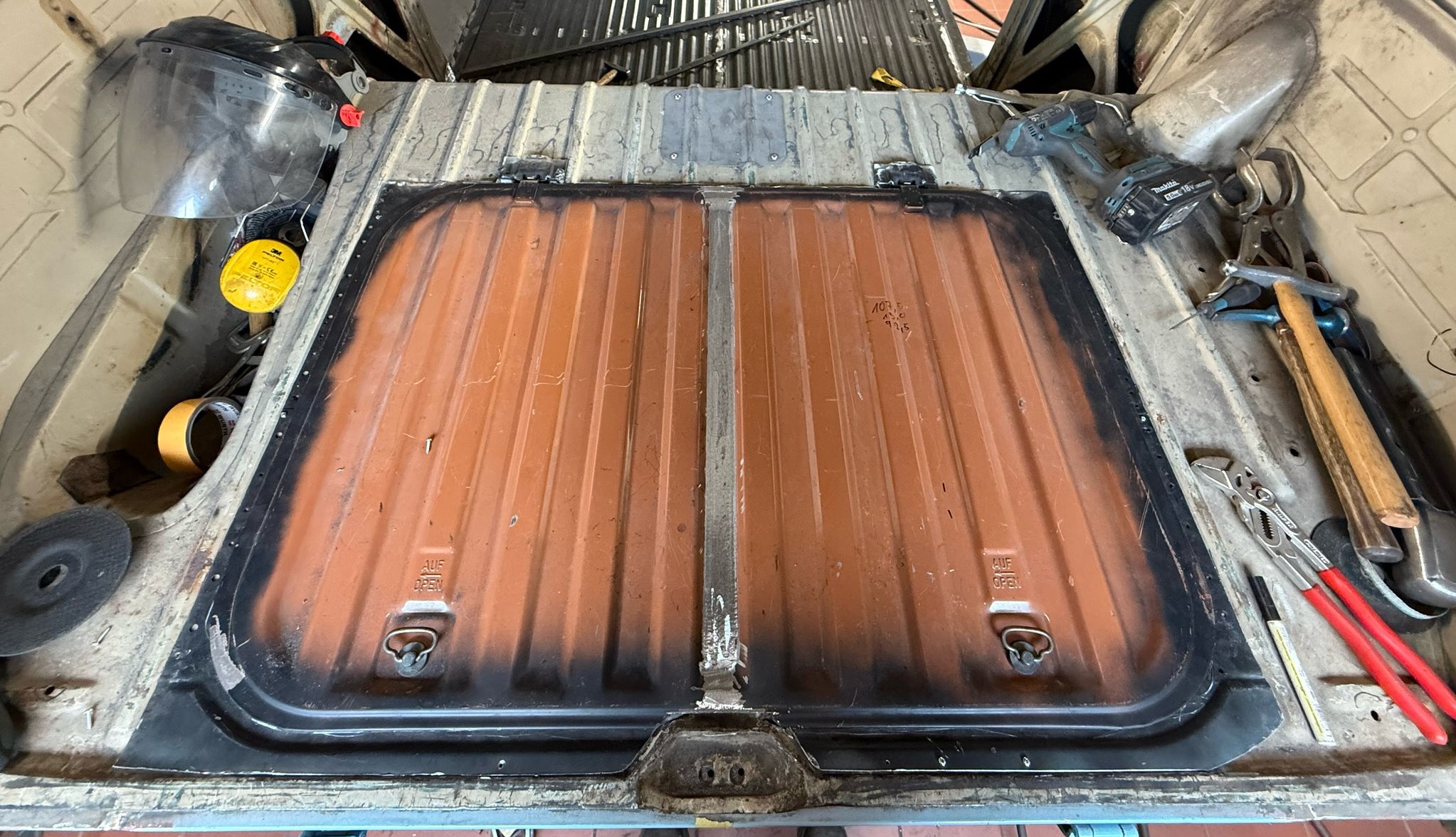

Jetzt hab ich aber noch eine Frage zum Laderaumboden.
Das Reproteil (VW-Brasil) hat so einige Bohrungen da drin (hinten kleinere und vorn größere, jeweils links und rechts).
Wie viel Wasser soll denn da ablaufen, frag ich mich?
Habt ihr das bei euren Bussen so gelassen und mit Gummistopfen verschlossen?
Oder doch eher dauerhaft mit Blech verschließen? Danke und Gruß

Also die Löcher vor dem Radlauf sind bei mir auch drin und mit Gummistöpsel verschlossen. Die vorderen großen sind bei mir nicht drin allerdings sind da auch Flächen eingearbeitet, wofür

Die T3 Wartungsklappe finde ich extrem lecker

Also haben die Löcher im Laderaumboden eigentlich keinen praktischen Zweck.
(Außer vllt. Blechhandling im Werk)

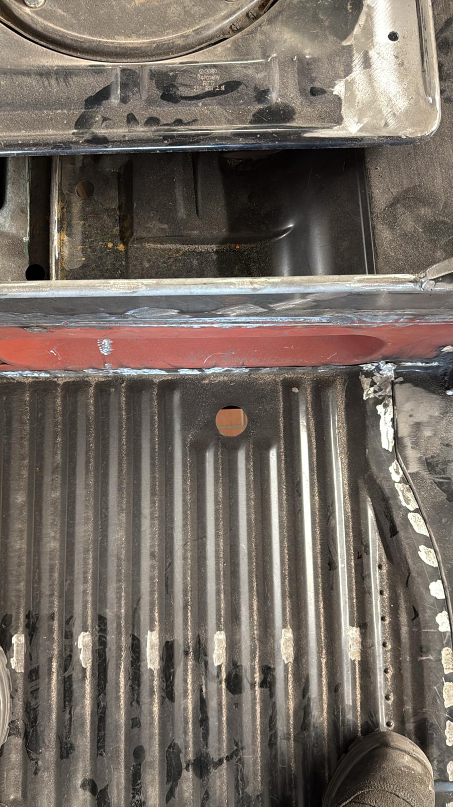

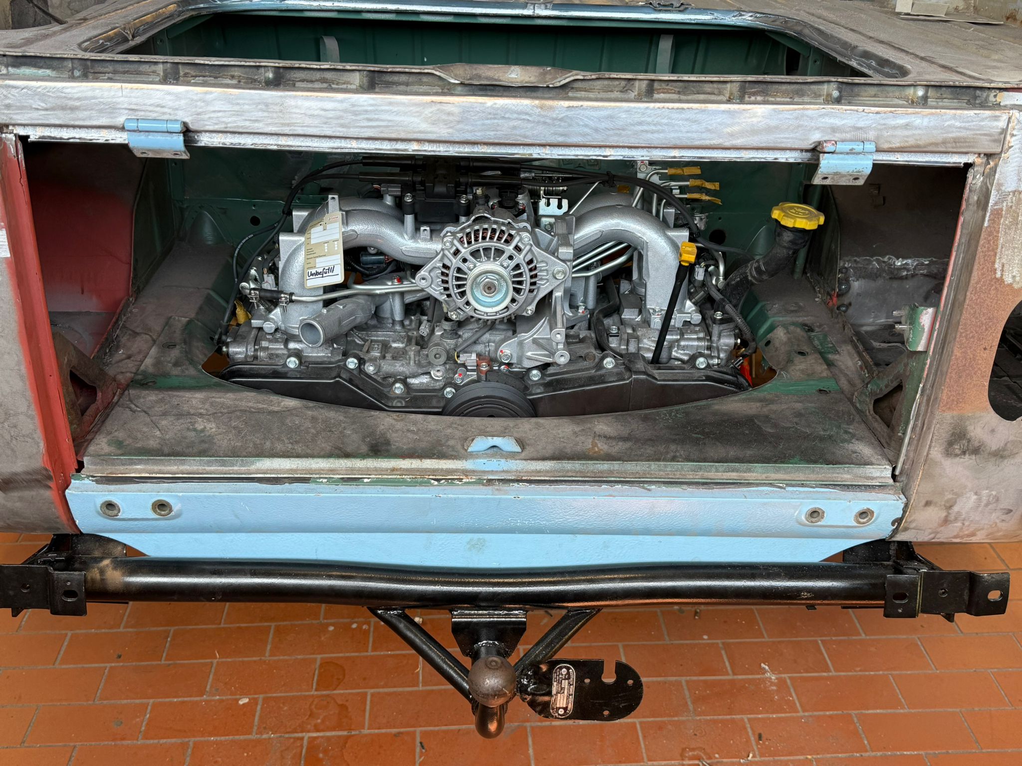

Weiter gehts:
Alle Blechteile sind drin.

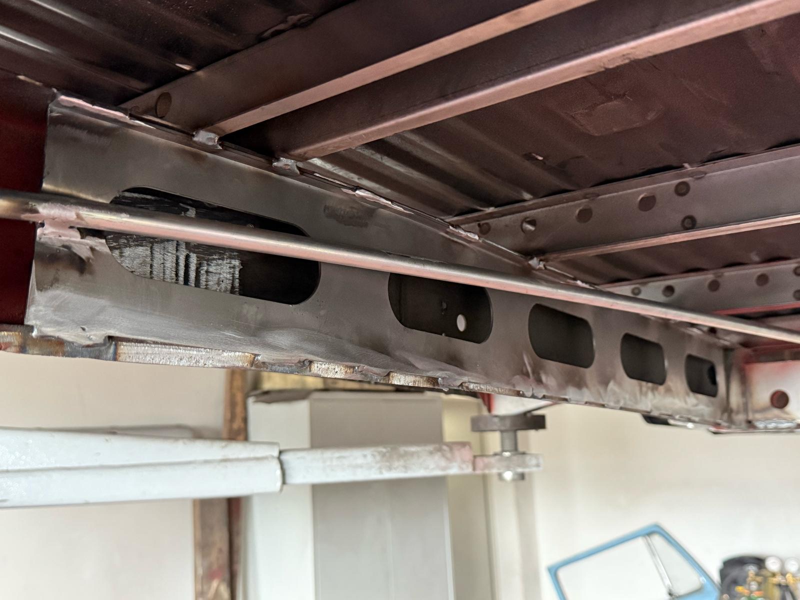

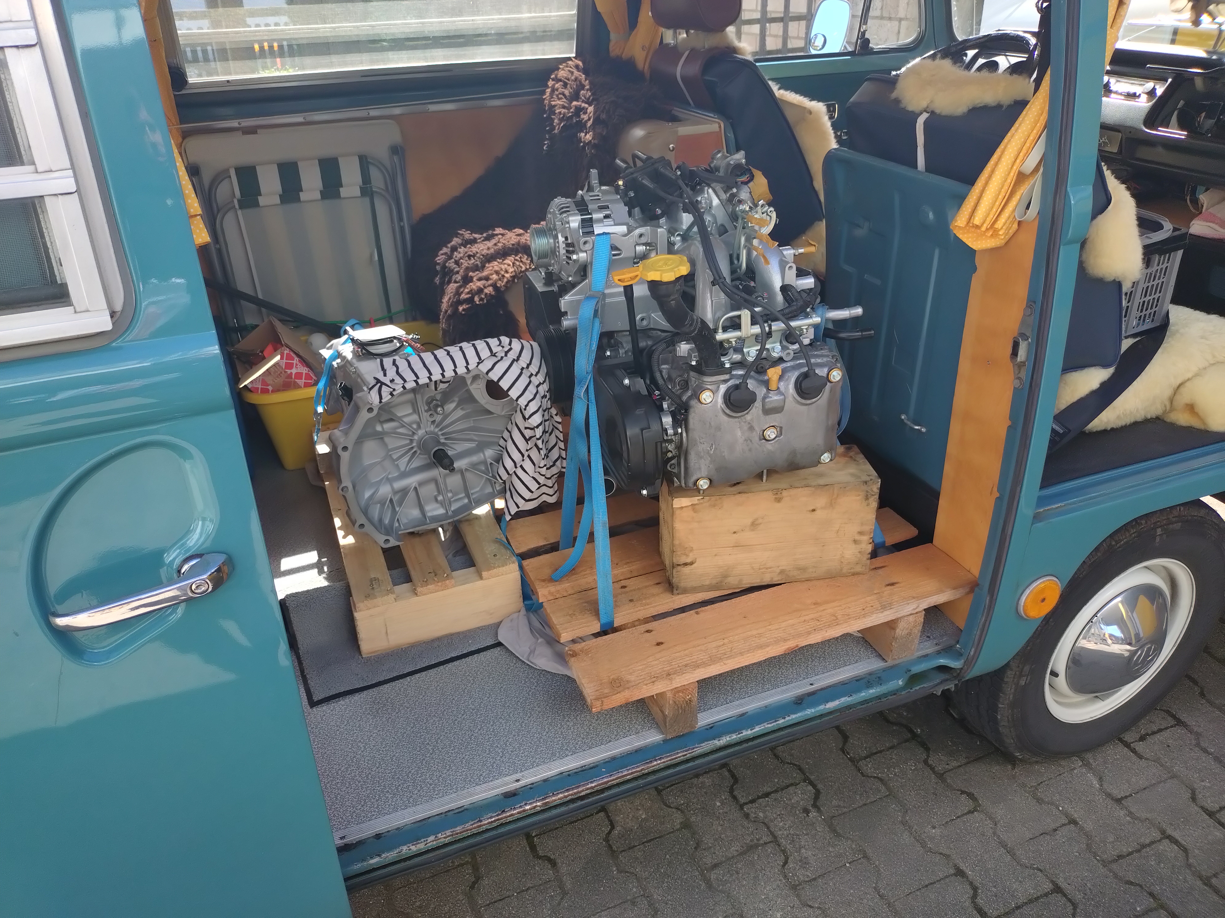

Der Umbau auf Drehkonsole ist auch erfolgt: Der Rahmen ist verstärkt: Motor und Getriebe sind fertig und abgeholt: Die erste Anprobe war, bzw. Änderung der Aufhängung war auch erfolgreich:
