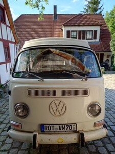

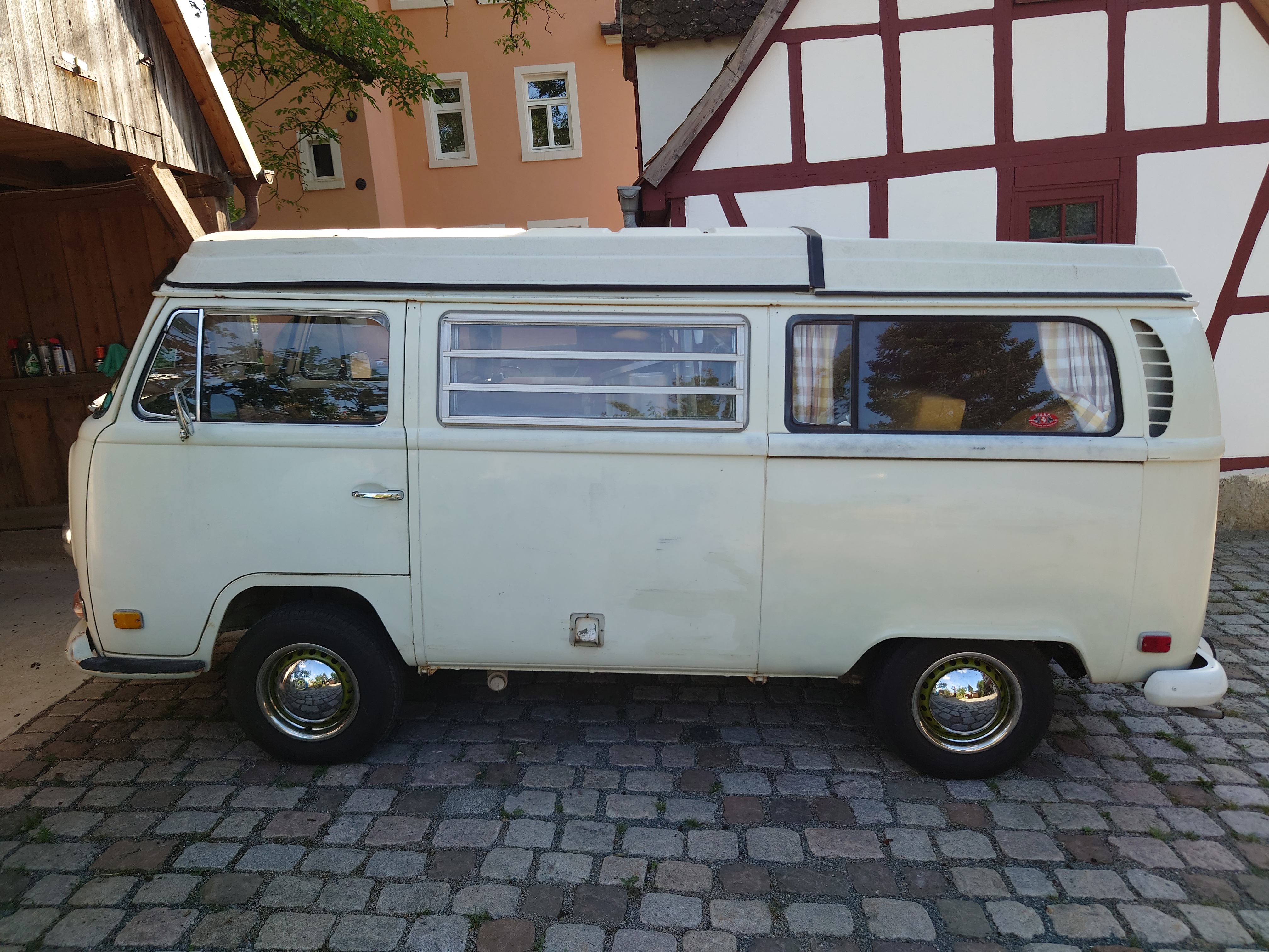

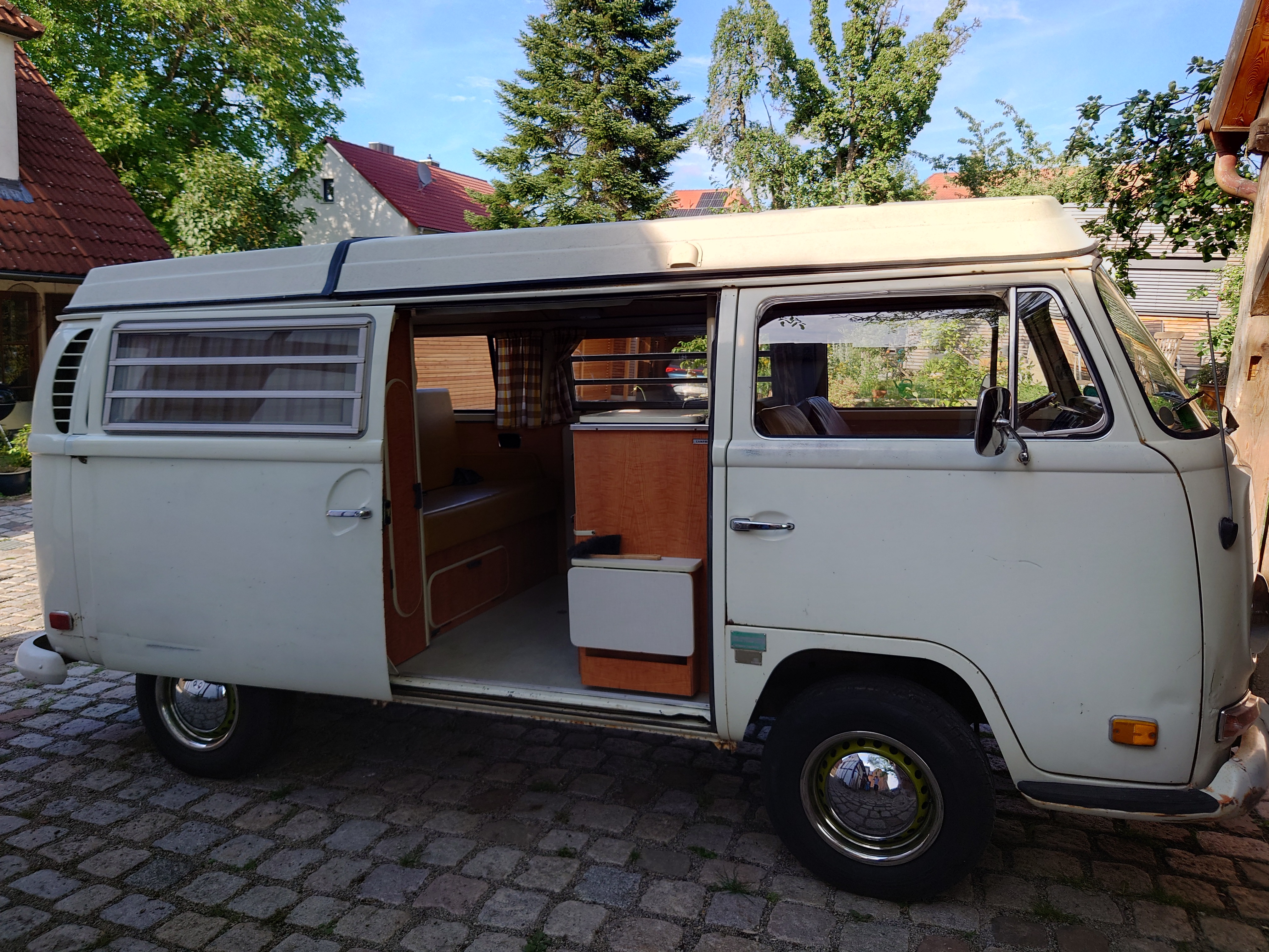

Okay, so langsam sind das doch sehr gute Handlungsempfehlungen, und um das "Ausmaß" des Polierens besser zu untermalen hier mal ein paar Bilder des Delinquenten:
Natürlich bin ich für weitere Kommentare zum Thema sehr dankbar ;)

toller Originalzustand, den wirst du nach eine Lackaufbereitung nicht wieder erkennen.
Silber lackierte Felgen ohne Zierring mit originalen Radkappen würden ihm noch gut stehen.
Ich habe noch einige originale Kappen mit leichter Patina falls du auf der Suche bist.

Hübscher Bulli in, meiner Meinung nach, echt gutem Zustand.

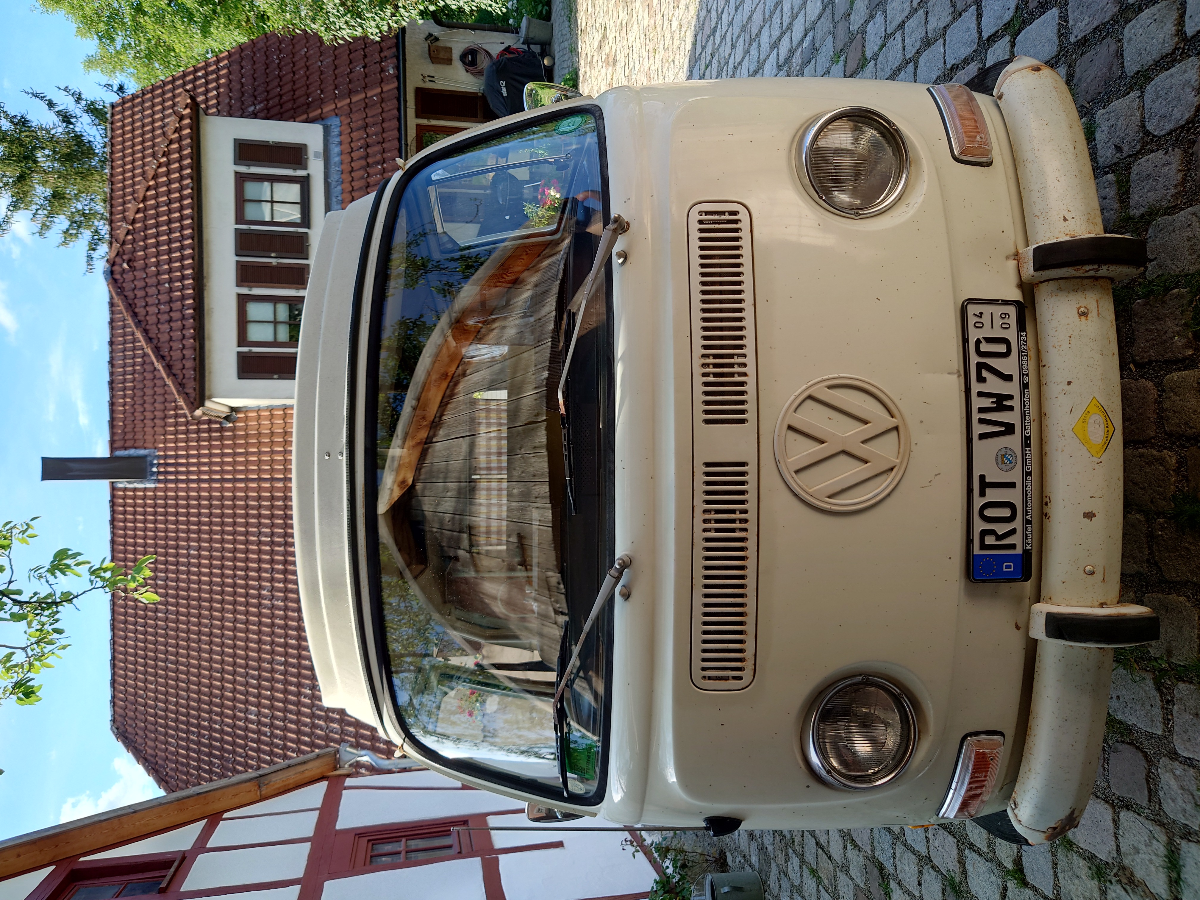

Ich würde nach möglichkeit das vordere Nummernschild zwischen die Hörnchen setzen, dadurch wird die "gedrungene" Optik der Front eliminiert.
Das wird nach einer ausführlichen Lackreinigung ein echtes Perlchen. Wie sieht denn der Unterboden aus?

Also, Danke für das Interesse und natürlich antworte ich darauf direkt:
Das Nummernschild ist da, weil das alte dort war. Dadurch sind genau dort schon zwei passende Löcher und...... ehe ich neue bohre nehme ich diese.
Schöner wäre es natürlich anders.
