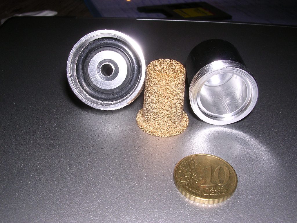

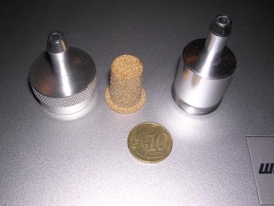

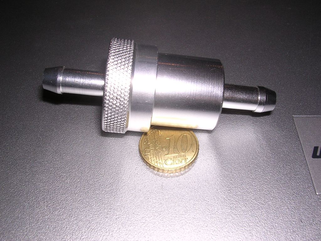

ich kann meinen filter auseinanderschrauben und reinigen.
innen sieht er so aus: (das 10cent stück dient lediglich als größenvergleich)
