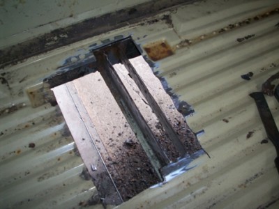

Hab mit dem Hern von VOLKSWAGEN ONLY telefoniert und der meinte, dass sich bei dem Reperaturblech Querträger vorne mitte für den T2b um ein Teil zum überschieben über den orginalen Querträger handelt. Also klassisches Rep.blech unter dem man den Rost verschwinden läßt.
Er empfiehlt dieses Teil nicht, sondern meinte, man solle einen gesunden Träger mit kleinen Löchern besser flicken.
Wie würdet ihr das machen? Schweißen auf Stoß oder überlappend?
Andere Sache:
Soll ich die Bodenbleche überlappend oder auf Stoß schweißen. Würden gerne auf Stoss durchpunkten, damit der Rost weniger Chancen hat, allerdings wird das Transportbodenblech ja auch stark beansprucht, was für überlappend sprechen würde.
LG und schönen Sonntag
Chris
Andere Sache:
Chris

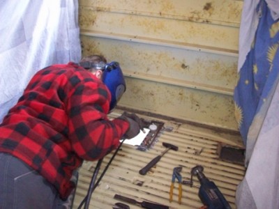

Also ich bin auch eher der die Teile lieber teilweise ersezt (außer beim T2a da muss meistens alles raus)
Ich würde bei den Hut Profilen unterm Boden prüfen was morsch und brüchig ist,diese stellen dann großflächig raustrennen und ein frisches Blech sauber einschweißen.
Auf dieses gesunde Hut-profil kannst du dann den Boden wieder sauber draufpunkten.Das alles würde ich Stumpf machen.
Und nicht die Grundierung zwischen den Blechen vergessen.
Von einem "Überzieh"Blech würde ich dir komplett abraten.bringt nix und drunter sitzt der Gammel immer noch.
Lieber einen kompletten Querträger kaufen und komplett einschweißen was eigentlich kein Problem darstellen sollte.
Mit der Lochzange Löcher in die Laschen drücken und dann einschweißen.
Andy
PS:Fehler bitte überlähsen
Andy

Re: Wie Querträger schweißen?
Danke Andy,
Das heißt, Du würdest auch die Wellbleche auf Stoß schweißen?
Ich habe 1 mm-Bleche daheim. Brauch ich zum Ausbessern des Trägers etwas dickeres.
Habe einen Karosseriebauer gefragt, der meinte das sei alles gleich.
Lieb Grüße,
Chris
Lieb Grüße,
Chris
Dein Karosseriebauer = Keine Ahnung
Sorry aber mal echt das ist das typische Gespräch was immer wieder kommt.
Bodenblech hat 2mm und der Träger Hut Träger müsste 2 oder sogar 3mm sein bin mir aber am Pc nicht sicher.
Ich hab meinen Hut Träger oben aufgeschitten und einen neuen Streifen stumpf eingeschweißt.
Sauberste Lösung finde ich.
Andy
Andy
