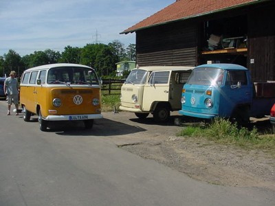

Damit kann ICH dienen; an, bzw. unter dem Bus haben Achim und ich schon so manch schöne Bastelstunde in Niederursel verbracht...Das ist das ex-Auto von Martin Bettenbühl, das auch auf der Techno Classica `95 oder 96 auf dem IG-Stand war.

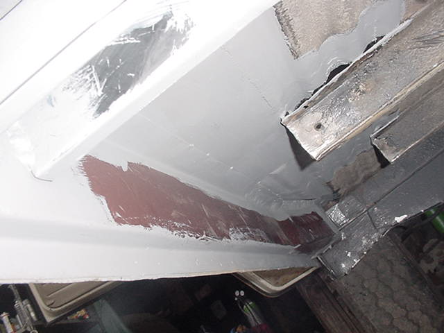

Ah, Martin´s ist das. Erinnere mich da gut an den aufgebockten Zustand am 14.11.2004 bei Daniel im Schapp ...
War "ein bißchen" was dran zu machen.
