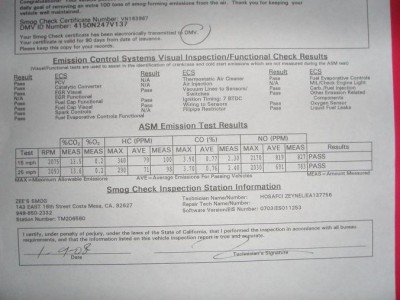

I also have attached the U.S Smog Check that took place in September 2008 in California just before it was shipped to the UK - It also passed this test - maybe this helps?

Ach ja, ne Kopie von den Messergebnissen aus den USA hat er mir auch mitgeschickt.

Die Vergaser werden so eingestellt, daß der CO-Wert (Achtung: Nicht CO2!) zwischen 2-4 Vol.% liegt. Nach der Ami-Bescheinigung liegt der Wert "Average Emissions For Passing Vehicles" nur bei 0,7. OK, der Bus hat ne Einspritzanlage - die müßte, mein technisches Verständnis voraussetzend - eigentlich die gleichen Werte wie ´n Vergaser bringen. Wenn das so ist (was ich nicht weiß! Die Amis haben da lauter Zusatzteile drauf, deren englische Begriffe ich nicht mal aussprechen kann!) - dann läuft die Karre möglicherweise derzeit viel zu mager. Das würde dann (selten soviel Konjunktive in einem Beitrag gebraucht!) den sicheren Tod des Motors auf Langstrecke bedeuten.
Das alles von mir als nem Vergaser-Fredi, der sich auch nur mit deutschen Messungen auskennt. Genauer kann Dir vielleicht Bugster helfen, mail den doch mal an - einfach über Mitglieder suchen.

"Average emission for passing vehicles" übersetze ich als Durchschnittswert aller positiv geprüften Fahrzeuge, und "MEAS" = "Amount measured" als den tatsächlichen Meßwert dieses Fahrzeugs.
Der beträgt 2,3% und 2,4% CO, also alles im grünen Bereich.
Interessant finde ich, daß der Drehzahlunterschied zwischen 15mph und 25mph nur 18/min beträgt, was der Prüfer unter Strafandrohung bestätigt. 8)

ja - da könntest Du recht haben. Die Drehzahlangabe bleibt dann aber auch merkwürdig :D

boggsermodoa hat geschrieben: Interessant finde ich, daß der Drehzahlunterschied zwischen 15mph und 25mph nur 18/min beträgt, was der Prüfer unter Strafandrohung bestätigt. 8)
Es steht aber auch nicht dabei in welchem Gang jeweils gemessen wurde..... Müßte man jetzt über die Übersetzungen nachrechnen. 15 mph sind knapp 25 km/h 25 mph sind 40 km/h. Könnte das mit 2. bzw. 3 Gang machbar sein? Mir fehlt der vergleich, fahr ja nur nen kleinen mit kleinem Getriebe.
