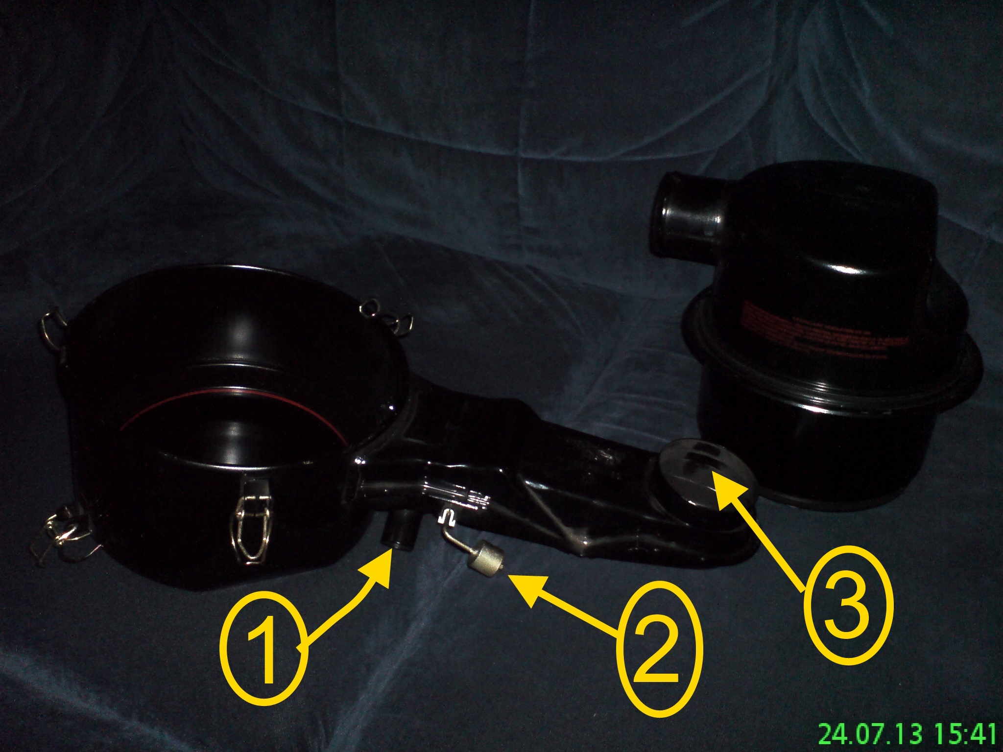

ich habe jetzt einen Ölbadfilter gekauft.
Leider war derzeit nur ein Filter für den Pritschenwagen zu finden.
Da ich keine Erfahrung habe hier meine Frage:
Die Klappe für die Vorwärmung (Nr. 2 im Bild) werde ich nicht anschließen, da mein Bus nur im Sommer fährt. Somit kommt keine Luft durch die große Öffnung (Nr. 3 im Bild).
Dann wird nur durch die kleine Öffnung (Nr. 1 im Bild) die Luft angesaugt. Diese Öffnung kommt mir etwas klein vor, um den Motor mit genügend Luft zu versorgen?!?
Passt das so oder mache ich was falsch?
Vielen Dank und schöne Grüße,

T2Arizona hat geschrieben:Passt das so oder mache ich was falsch?
Vermutlich machst du was falsch, denn ich wüßte sonst nicht, wie ich, egal mit welchem Gerät, ein derart finsteres Foto erzeugen sollte. Und wäre es trotzdem passiert, würde ich es ganz gewiß nicht ins Netz stellen, sondern mal die Bedienungsanleitung lesen.

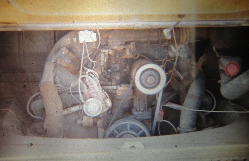

Der Suchstring "vw ölbadluftfilter vorgewärmte ansaugluft" fördert unter anderem dieses Foto nach oben und es stammt diesem Fred.
Anhand dessen sollte es mich wundern, wenn an dem dünnen Stutzen was anderes als die Kurbelhausentlüftung angeschlossen wird. Auf den Stutzen für die vorgewärmte Ansaugluft paßt ein Pappschlauch drauf, wie zwischen Gebläsekasten und Wärmetauschern verwendet.
Hier siehst du das Arrangement mit verschlossenem regulärem Ansaugweg (roter Korken) und Luftansaugung aus dem Innenraum mittels Anschluß eines Schlauchs an den Stutzen der vorgewärmten Luft.
