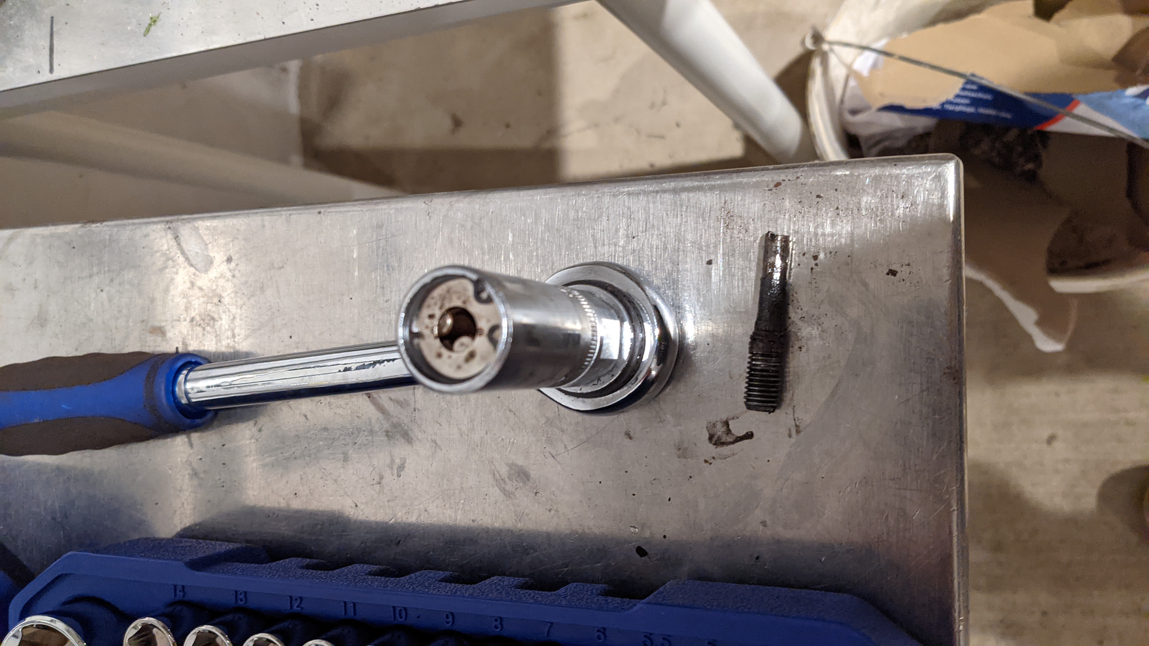

Re: Bolzen Wämetauscher ab
Draußen ist er
Hat mit einem Bolzenausdreher funktioniert. Allerdings M7
Danke für die Tipps!
Freundliche Grüße
Simon
Freundliche Grüße
Simon
