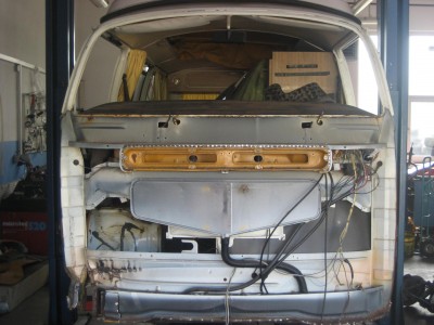

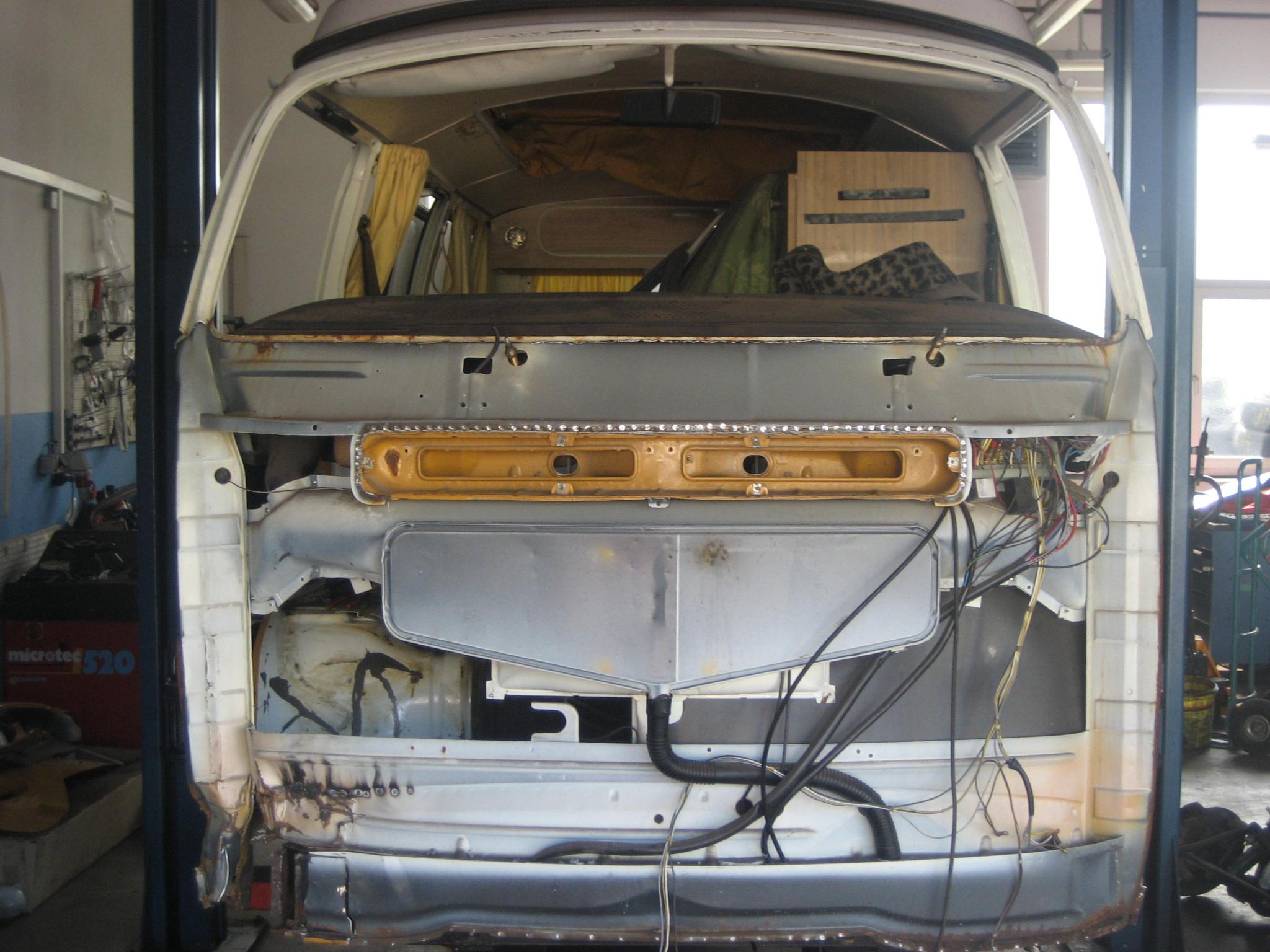

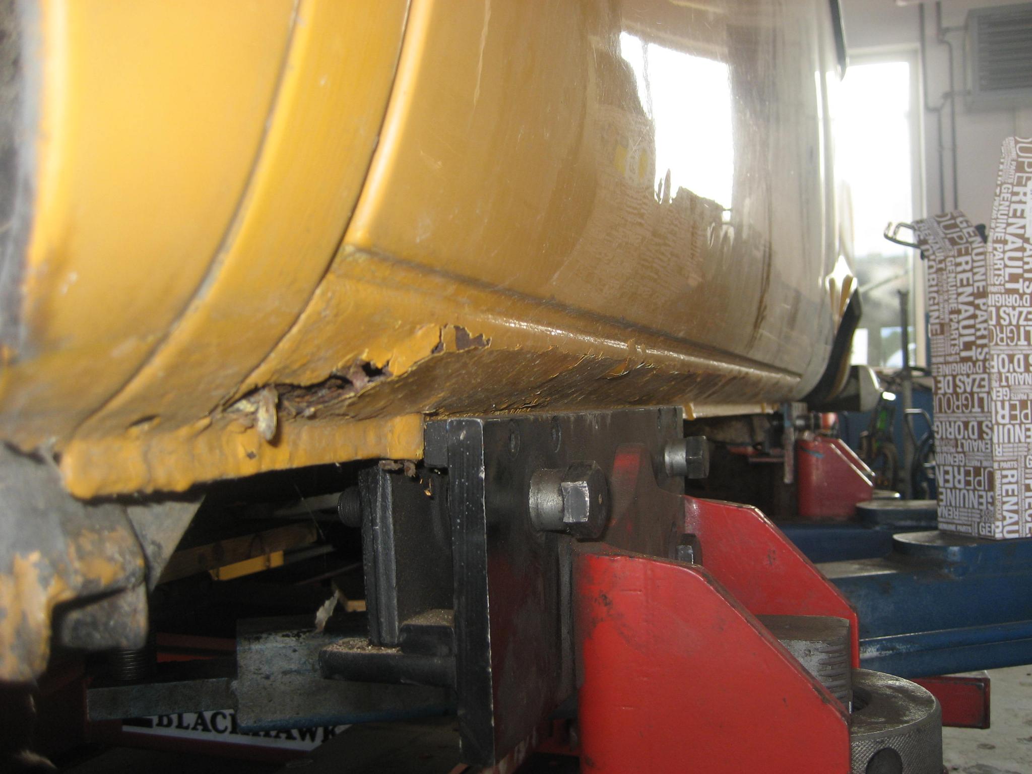

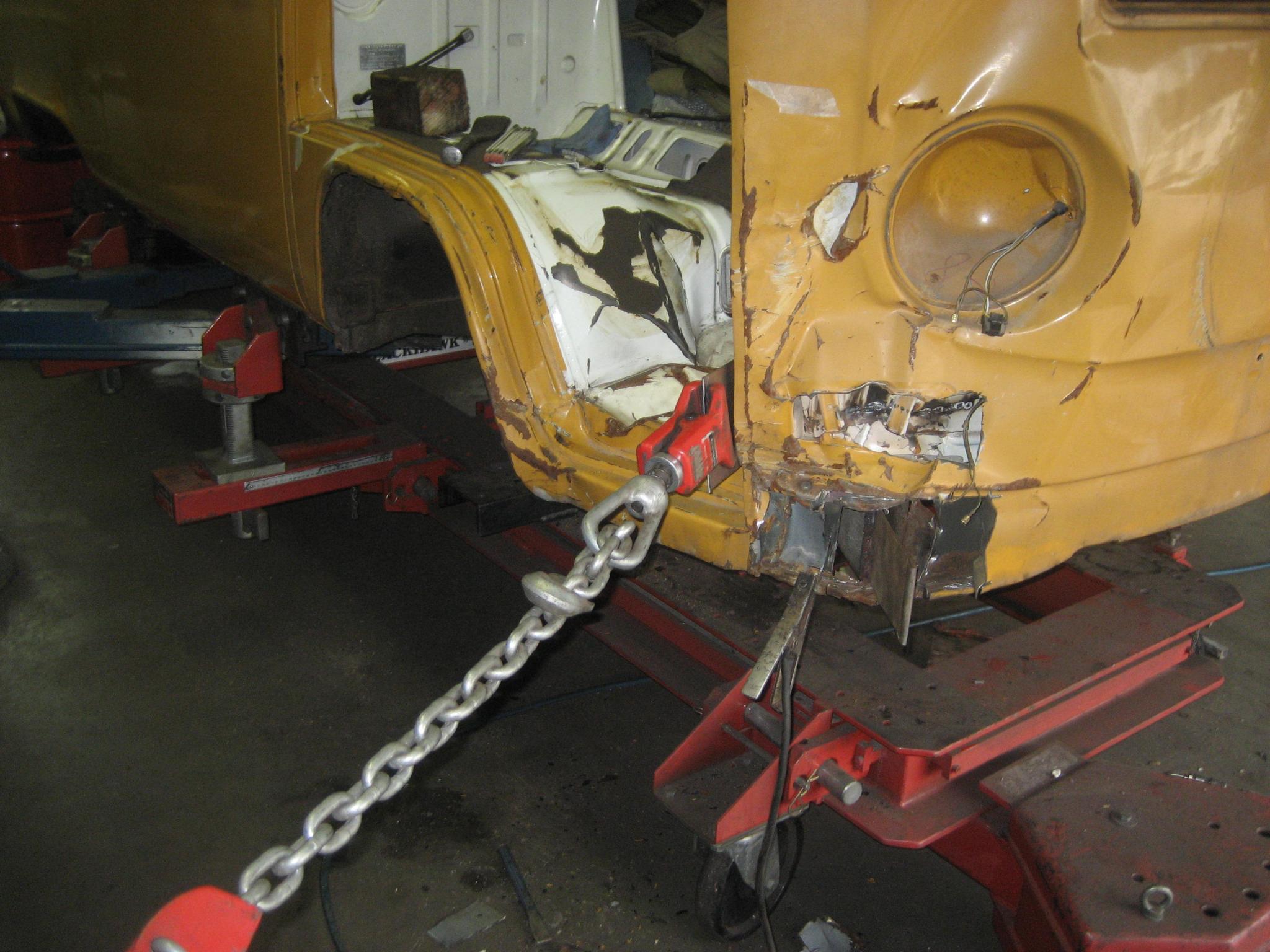

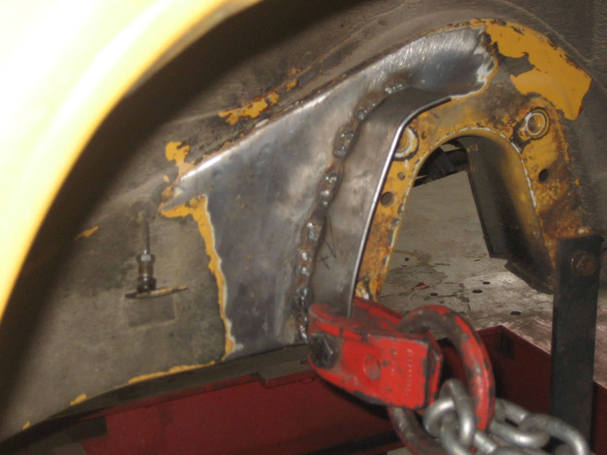

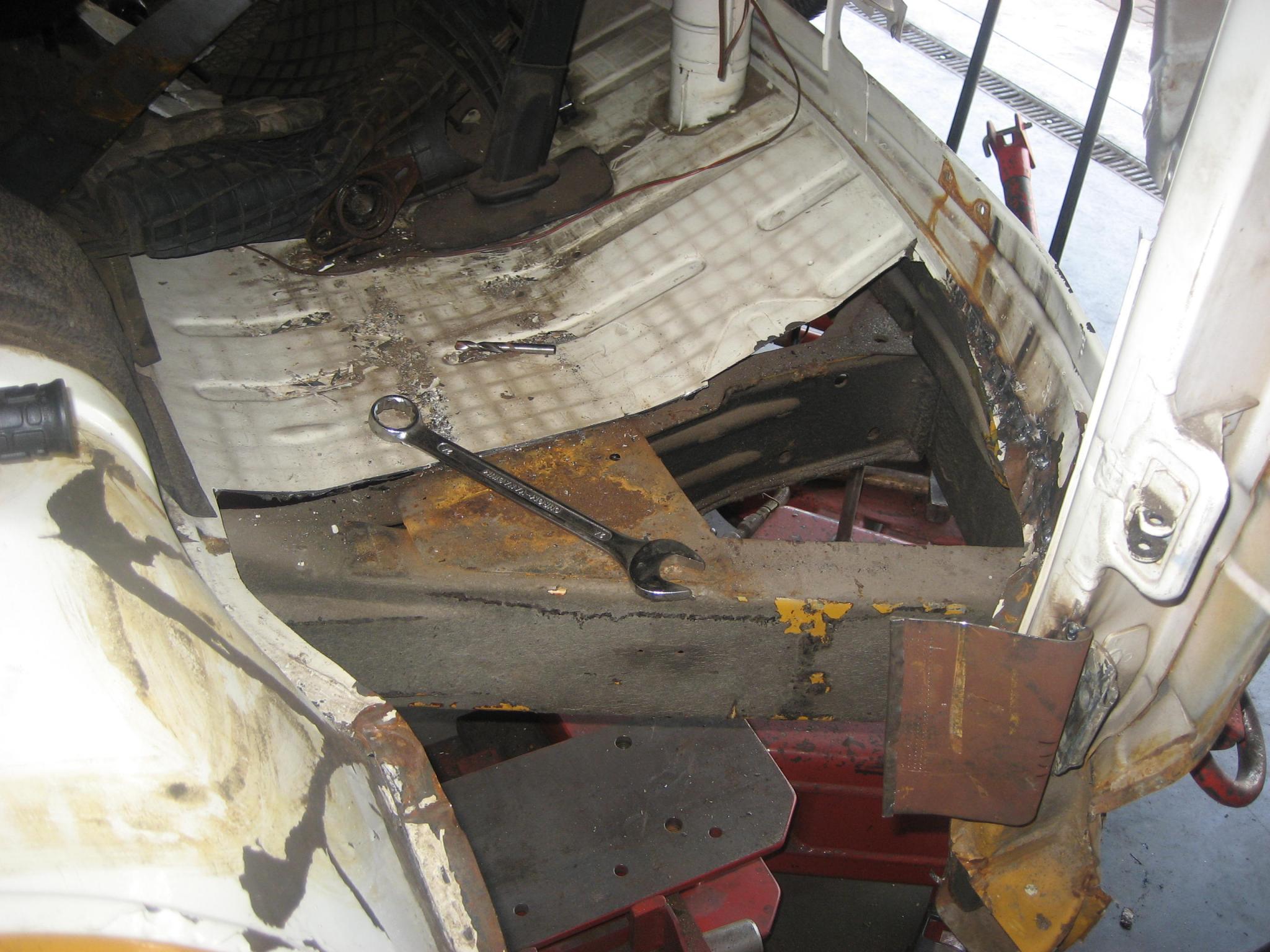

Hallo beisammen,
ich mach mal Meldung.
Wir sind schon ein Stück weiter.
Alles was zerknüllt war ist weg. Mit dem rostfrei war doch eine Illusion, uns ist beim Ziehen gleich mal der Schweller links kollabiert, kommt also auch noch neu, mal sehen was da drunter noch auftaucht.
Noch mal danke an Björn, hat gut geholfen.
Morgen gehts an den Aufbau. Anbei ein paar Bilder.
Wenn einer nen kompletten rechten Längsträger braucht (neu) kann er sich melden, wir haben den Alten gerichtet.
Grüße Hansjörg
Grüße Hansjörg

syncrohans
- T2-Kenner
- Beiträge: 19
- Registriert: 16.05.2010 10:35
Re: Unfall T2a
Hi Björn,
dank deiner Infos haben wir festgestellt, das der Träger gar keinen Treffer von vorne abbekommen hat, sondern da der Unfallgegner auch noch das ausgelenkte Rad mitgenommen hat und da die VA geknickt ist, hat die Halteplatte der VA den Träger da eingedellt.
Hat den Dotzer nur ein müdes Lächeln gekostet.
Grüße Hansjörg
Grüße Hansjörg
