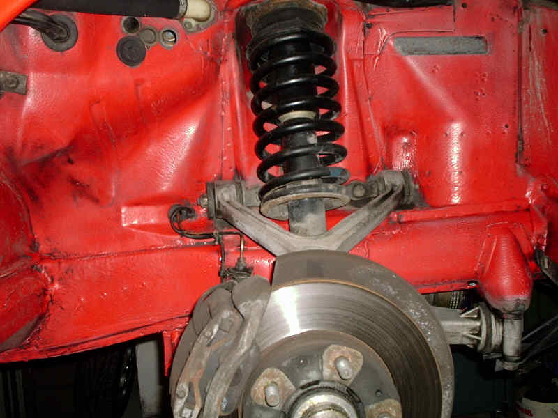

2T2 hat geschrieben:auch in diesem Forum möchte ich ketzerisch verbreiten, dass Mike Sanders Fett für Hohlräume nicht geeignet ist. Es wird unter Hitze flüssig und härtet im unteren kalten Bereich der Hohlräume aus wie Kerzenwachs. Nur Fluid Film kann die Schweißpunkt-Falze vollständig durchdringen, es ist bei Raumtemperatur flüsssig wie Wasser und wird schlimmstenfalls vom Spritzwasser dorthin gespült, wo eben auch das blöde Wasser hinkommt, Mike Sanders verstopft daghegen Abläufe und erweitert so dioe Rostproblemzonen. Fluid Film hält allerdings bei häufigen Regenfahrten nicht lange. Deshalb ist nur eine Kombination aus kriechender Ölung in den Falzen und dickerem Fett im Spritzbereich sinnvoll.
Bei richtig guten Autos bevorzuge ich den origianlen Steinschlagschutz in Wagenfarbe überlackiert (waschbar wie die Oberkarosse) und einen Schluck Fluid Film in den Falzen.
Im Bild das nutzlose Kerzenwachs ist Mike Sanders und das was so schön sich im Falz verteilt ist Fluid Film (jeweils nach Stunden Tagen Wochen).

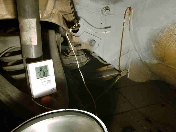

hohe Außentemperatur dacht ich mir auch, als ich sah wie das oben mit dem Heizluftfön in den Falz geschmolzene Mike Sanders unten wie an einer Kerze abtropfte und die benachbarten Falze null schützen konnte. So nahm ich den großen 6kW Heizlüfter und sorgte für Temperatur, leider ohne Wirkung.
und wenn sowas unten die Abläufe zustopft, bzw. wie hier beim Mercedes /8 der Falz von oben Wasser bekommt, das nicht mehr durch den Falz sickern kann, dann läuft das Wasser noch irgendwo ansders hin, wie wir es von überlaufenden Regenrinnen bei Tauwetter kennen, oben Sonne und flüssig, unten im Fallrohr Eis und zugefroren, macht überall Überlauf und Eiszapfen... im Auto dann Mike Sanders Zapfen?

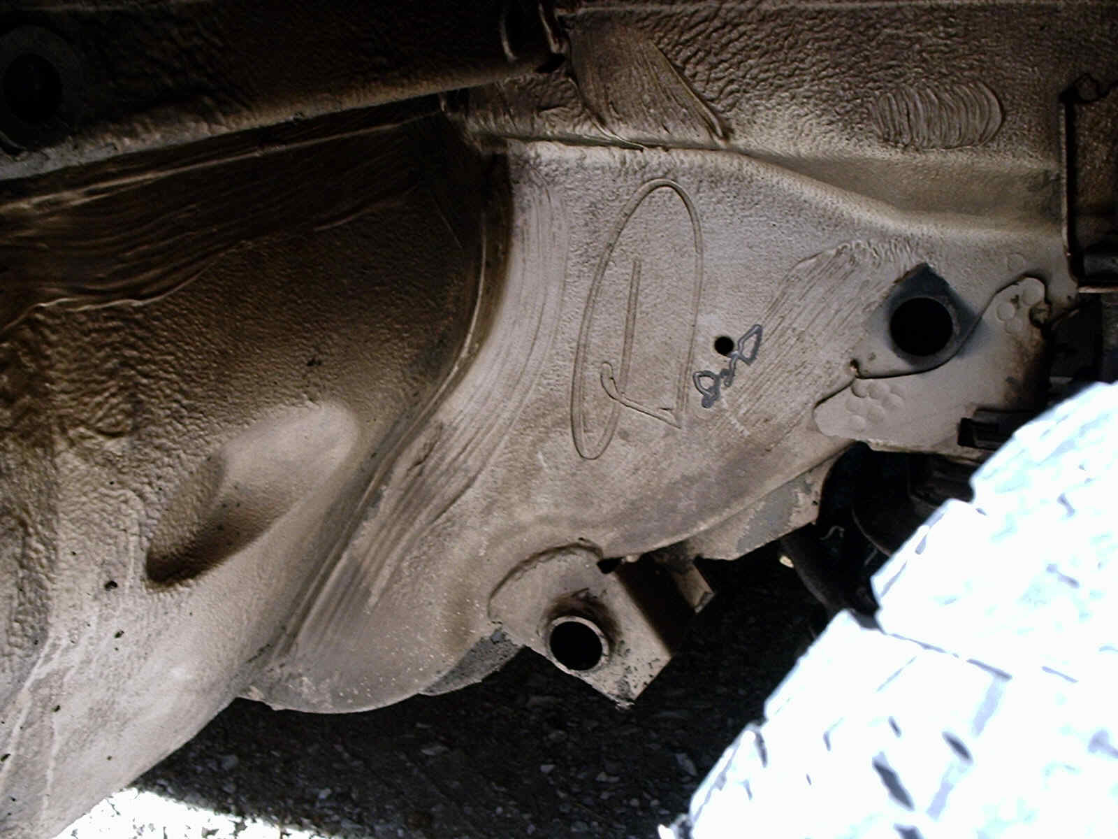

ach so, und so sollten bei schönen Autos Unterböden aussehen... pflegeleicht und einfach sauber... nicht wirklich schmuddelalltagstauglich, aber irgendwas ist ja immer...
Steinschlagschutz lackiert: nach 39 Jahren sieht man noch, wo das Auto beim Lackieren hing und kann die Signatur des Unterbodenschutzverschmierers sehen.. und dass ein Schweizer zu doof war ein Loch zu bohren
