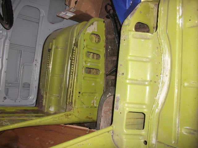

Änderung der Sitzschienen beim T2b ab MJ77 ist korrekt.
@clipperfreak,
der Zusammenhang mit der Entfalloption Trennwände sowie Sitzschienen für Beifahrersitz ist meines Erachtens nicht richtig. Die neuen Sitzschienen gabs auch nur links bei nach wie vor nur eingehängtem Beifahrersitz. Bestätigt auch Matzes Beobachtung daß es nach 77 immer noch einhängbare Beifahrersitze gab. Zu sehen auf meinen Bildern an einem 78er Typ23 :
ulme*326
