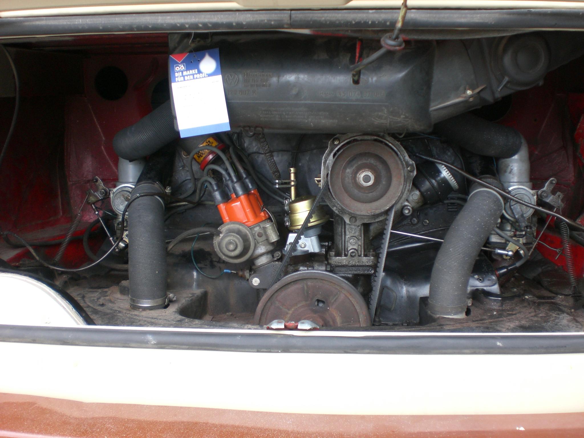

hallo,
das ist mein Motor, im Schein steh Erstzulassung 9/1972
kann von den Vergasern links und rechts auch noch Fotos hochladen , wenns hilft.

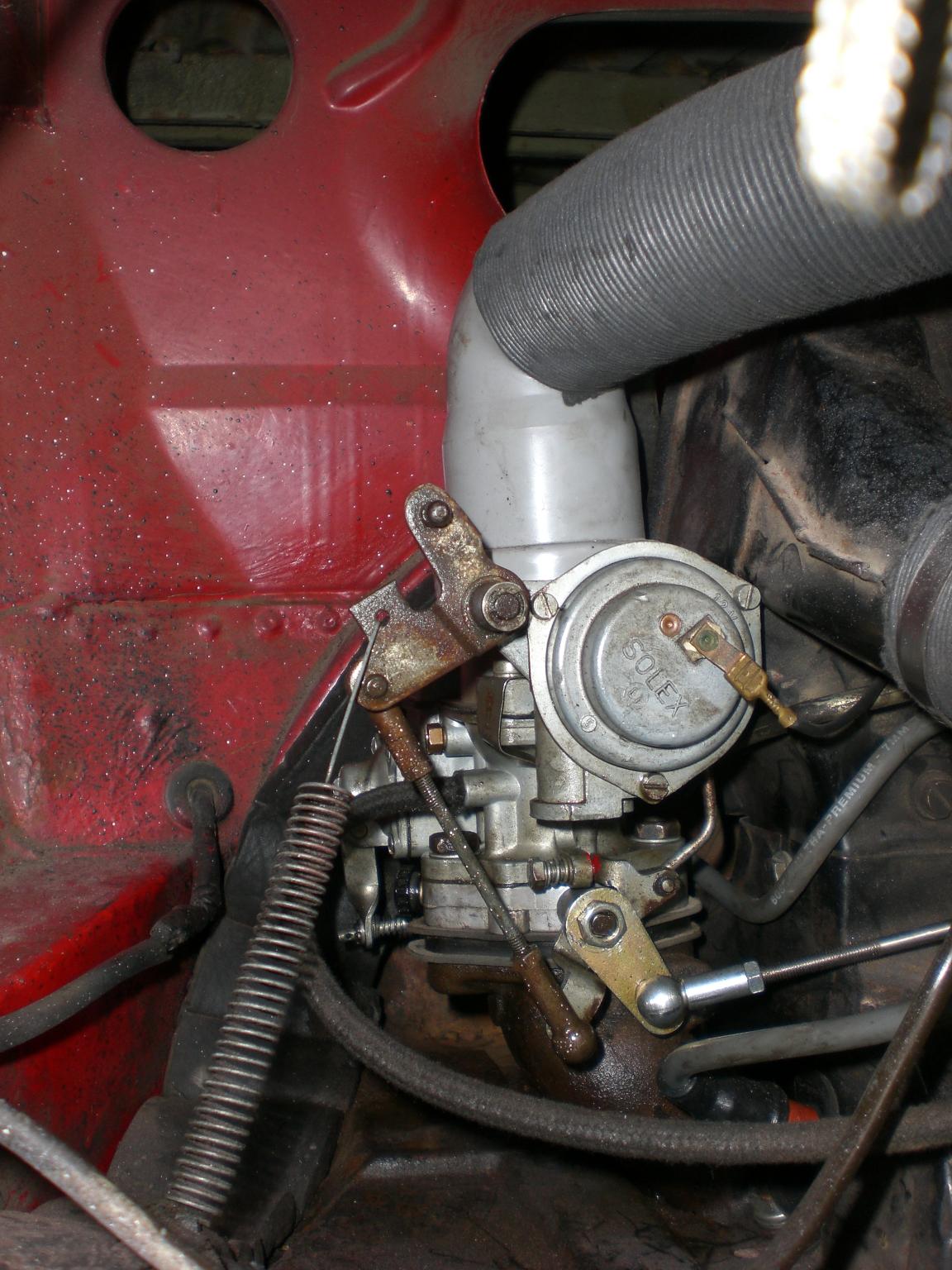

linker Vergaser

Na jetzt habt ihr mich aber gleich hier liegen... :lol:
Ein Typ-1 Motor mit zwei Vergasern.
Man beachte auch die sowohl kreative als auch mutige Bastellösung bei der luftdichten(?) Verbindung von Vergaser zu Luftfilter. Sind das 45° Abflussbögen? Geil!
Das Vergasergestänge ist ebenfalls interessant modifiziert...
Naja, daher erklärt sich wohl auch die allgemeine Verwirrung hier. Im Schein stehen ja wahrscheinlich wirklich 50 PS :roll:

p.s. Luftdicht ist die Verbindung nicht vom Vergaser zum Luftfilter, das kann ich ganz leicht abheben....

Hallo Jogge,
ich würde mich sehr wundern wenn dieser Motor mit dieser Zwei-Vergaser-Anlage in Deinem Brief eingetragen wäre. Daß der TÜV nichts bemerkt hat kann sein. Eine Pritsche hat andere, aufregendere Stellen für nen TÜV-Mitarbeiter. Aber ein Freibrief wäre das ggfls. so natürlich nicht.
Deshalb sind wir hier so erstaunt und aufgeregt. Ich sammle schon seit Jahren T2s und warte sehnsüchtigst auf den Moment wo beim Motordeckel aufmachen unbemerkt ein schöner heimlicher Oettinger drin ist. Aber so: Macht die Ursachenforschung halt schwieriger. Und wenn nicht eingetragen: davon geht die Welt dann auch nicht unter. Lediglich - bist Du dann irgendwie illegal unterwegs in Sachen ABE (allgemeine Betriebserlaubnis) -aber vielleicht hilft hier in weiteren Betrachtungen ein H-Kennzeichen. Dort gelten altersabhängig Ausnahmen bei zeitgenössischen Basteleien.......
Lass uns erstmal klären was die Ursache für die Ruckelei ist. Natürlich mußt Du dann überlegen ob und wieviel Geld zum Entruckeln in die Hand nimmst, solltest Du den Motor aufgrund seiner Bauart gar nicht drin lassen wollen/können.
Versuch mal am Lichtmaschinenfuss Motorkennbuchstaben abzulesen AD, AS oder D mit ner langen Zahlenfolge. Nicht die 1-4-3-2 - das ist die Zündfolge :wink: Oder andere Schlagzahlenkennungen oder Reste von Aufklebern. Am besten Deail-Bilder. Wären da nicht die entmutigenden Abflussrohre drin, könnte sich ja auch dahinter ein profi-frisierter Motor :unbekannt: verbergen. Wie ist er denn von den Fahrleistungen wenn er nicht ruckelt? Wie hoch ist der Spritverbrauch?
mfg ulme
