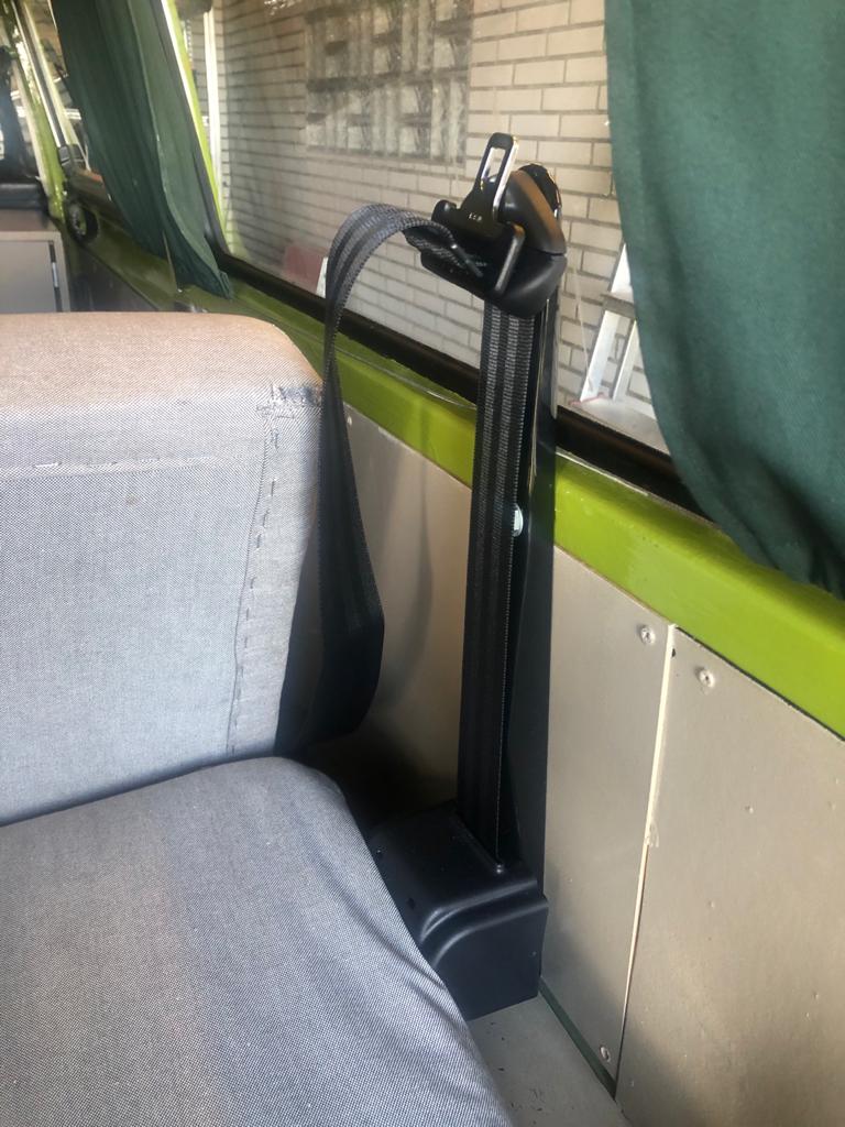

ich habe jetzt auch die 3-Punkte Gurte für die Bank hinten von Andreas @Bus-Hoehle verbaut. Danke noch mal für das beratende Gespräch und den schnellen Versand. Ich bin sehr zufrieden! Die alten Schrauben zu lösen, war gar nicht so ohne. Mit Ratsche, Schmieröl und etwas Hebelkraft hat es dann funktioniert.
Besten Gruß und noch mal vielen Dank, Andreas!
