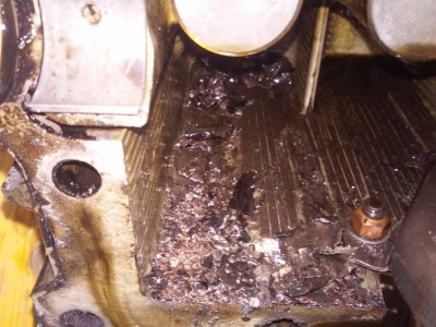

gestern hatte ich Lust auf Motorschrauben und da der Phönix demnächst von einem Typ 1 befeuert werden soll sah ich mich auf dem Speicher nach geeignetem Material um. Die Wahl viel auf einen Top AD Käfermotor und einen defekten AS Busmotor der eigentlich für den Wiederaufbau eingelagert war und nun seine Peripherie (Traverse, Verblechung, Benzinpumpe, Lima, Ansaugbrücke) dem Käfermotor spenden muss.
Was dann nach Demontage der Bleche bei dem defekten AS zum Vorschein kam passt hervorragend zu Bilder des Grauens. Dieser Motor ist nicht wie sonst üblich durch einen Ventilabriss gestorben sondern durch einen Kolbenfresser und Pleuelabriss. Nun habe ich schon eine Menge gesprengte Motorgehäuse gesehen aber so einen heftigen Schaden noch nicht. Der Motor hat sich übrigens noch ganz normal drehen lassen und unter der Verblechung hat man nichts von dem Schaden gesehen so dass das schon eine Überraschung war. Mit Neuaufbau ist da nichts mehr und die tote Hülle wanderte in den Schrott.

:shock: uff das muss ja ordentlich gekracht haben, wie passiert denn sowas?

Na ganz einfach zu wenig Öl, Schmierfilm bei hoher Drehzahl abgerissen, Kolben geht unverrückbar auf OT fest, Motor dreht weiter- hat ja Schwung vom Auto, also reißt das schwächste Bauteil, der Kolbenbolzen, ab. Das Pleuel schlägt nun mit Motordrehzahl sagen wir mal 4000 führungslos herum bis dem Fahrer auffällt das der Motor schlecht zieht und er eine Nebelwolke hinterher zieht. Vielleicht meint er auch wenn er noch eine Weile mit Vollgas weiter fährt erholt sich der Motor wieder- danach sieht in diesem Fall aus denn das Pleuel hat sich so viel Freiraum geschaffen dass sich der Motor frei dreht.
Also immer schön nach dem Ölstand sehen und noch besser den Öldruck überwachen.
Ich hab das übrigens auch schon mal so gemacht, bei einem 1300er Käfer riss in Mannheim das Außlaßventil des 3. Zylinder,ich habe es dann noch bis Schriesheim mit Dauervollgas geschafft. Bei anderen vergleichbaren Motorschäden bin ich nicht mehr weiter gekommen da die Maschinen blockierten.

sieht echt heftig aus. ist der Zylinder ausgerissen, oder hat das pleul das Gehäuse gesprengt?

Stehbolzen sind am Gehäuse ausgerissen, unter dem Ölkühler hat das Pleuel ein Loch ins Gehäuse gesprengt sowie unten bei den Stößeln. Den Zylinderkopf hats verbogen und den Rest sieht man ;-)
Die Typ 4 Motoren zerlegts besser, da hat mir mal das Pleuel den Luftfilterkasten durchstochen.
