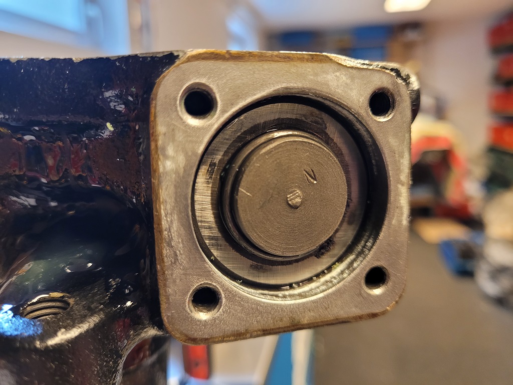

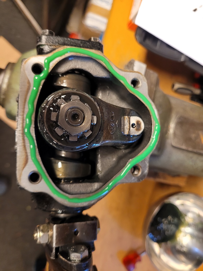

Habe gestern mein Lenkgetriebe demontiert weil es knackende Geräusche macht, aber zum Glück liegt es doch nicht am Getriebe. Kommt eigentlich beim Zusammenbauen irgendwas an Dichtung auf die Gehäusehälften?!

Ich kann nur soviel zum Zusammenbau des Lenkgetriebes sagen, dass beim Zusammenbau eine gewisse Vorspannung eingestellt werden muss. Es reicht nicht aus, die Teile einfach wieder zusammen zu setzen. Dazu braucht es Kenntnis und Spezialwerkzeug....

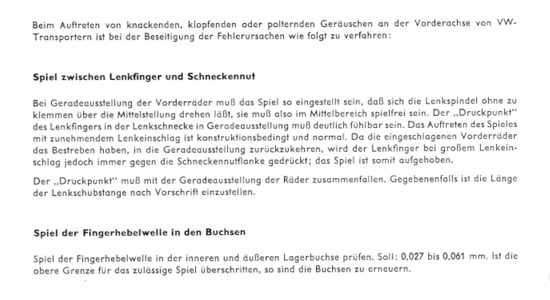

Das nötige Fachwissen kann sich aber aneignen, siehe Abschnitt V8.2 Fingerlenkung Typ 2:
http://www.michaelknappmann.de/bulli/mi ... dex.htm#V8
Für die Einstellung des Reibmomentes braucht man eigentlich das Spezialwerkzeug VW 758/1.
Hat man dieses nicht, sind Improvisationskünste gefordert.

Eigentlich und das ist original, kommt da nur Gehäusedichtmittel drauf.

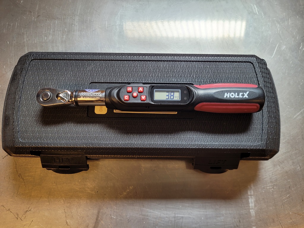

Wenn man das Spezialwerkzeug 758/1 nicht hat, kann man die Losbrechmomente mit einem digitalen Drehmomentschlüssel messen, der eben auch das Losbrechmoment anzeigt.
Habe erst vor dem Urlaub mein T2a Lenkgetriebe nochmals zerlegt und die Einstellung so erledigt.
Dazu muss man ein altes Kardangelenk verwenden und eine Ratschennuss aufschweissen. Dann geht das problemlos.

Den Bereich mit den Tonnenlagern habe ich zum Glück nicht angefasst. Habe meine Kugeln gemessen und die haben einen Durchmesser von 6,33mm. Abgesehen davon das die neuen 6,35mm Kugeln schon anrollen, kann das ein Anzeichen dafür sein das die Lenkung knackt?!
Durch zu viel Spiel in der Welle.

2. Der angegebene kalibrierte Bereich von 2,4 Nm - 12 Nm (24,5 cmkg - 122 cmkg).
Wir wollen ja Reibmomente ab 2 cmkg messen, ist denn da der elektronische Drehmomentschlüssel noch hinreichend genau?
Wir befinden uns immerhin um Faktor 10 geringer als der angegebene Anfangsbereich.

Die untermaßigen Kugeln stören schon irgendwie bzw. machen stutzig. Wie sehen denn die Lagerschalen und die Konen der Schneckenwelle aus?
Alles noch schön glänzend und unbeschädigt?
Die Schneckenwelle läuft ja unter leichter Vorspannung, spezifiziert mit einem Reibmoment von 2,0 - 5 cmkg, einstellbar über div. Beilegscheiben.
Wenn das vorgeschriebene Reibmoment passt, kann diese Welle m.E. nach nicht für "Knackgeräusche" verantwortlich sein.
Dann kann es nur noch an der Hebelwelle liegen. Hier ist aber zu beachten dass nur in der Mittelstellung der Schneckenwelle (Stichwort "Druckpunkt") die Hebelwelle kein axiales Spiel aufweisen darf. Voraussetzung ist eine korrekte Einstellung der Einstellschraube "Eingriff Fingerbolzen auf Schneckenwelle" mit einem Reibmoment von 8 - 10 cmkg.
Das Radialspiel der Fingerhebelwelle sollte nicht mehr als etwa 6 hundertstel mm betragen, ansonsten sind die Welle bzw. die Gehäusebohrungen verschlissen.

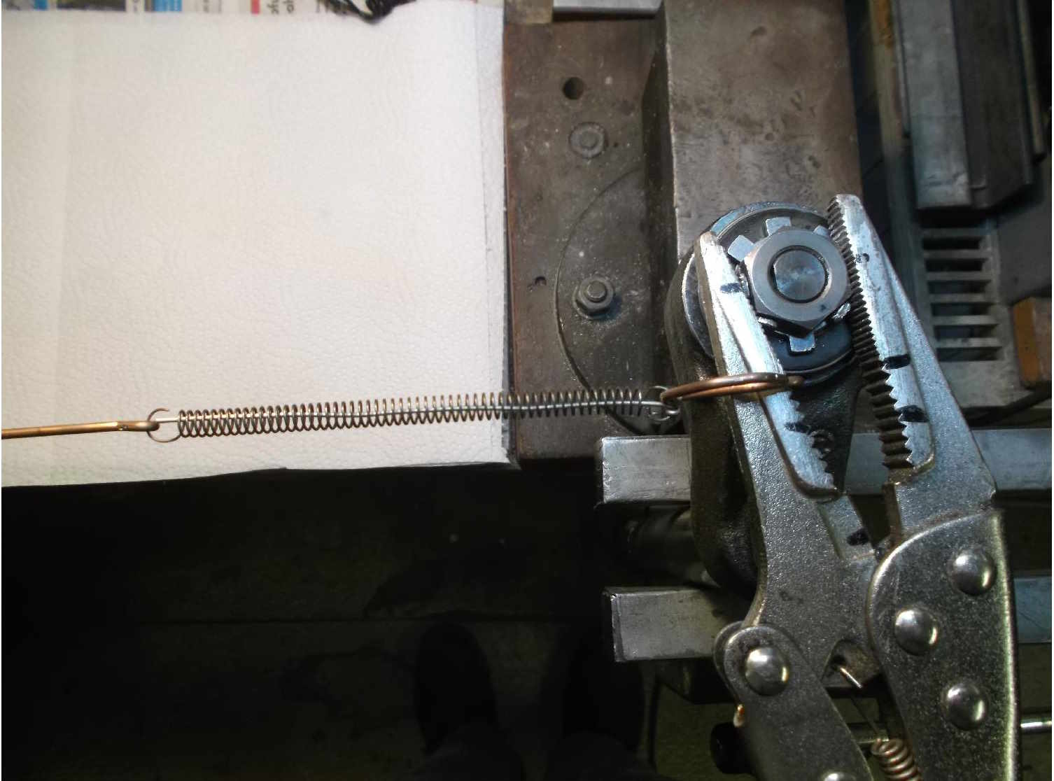

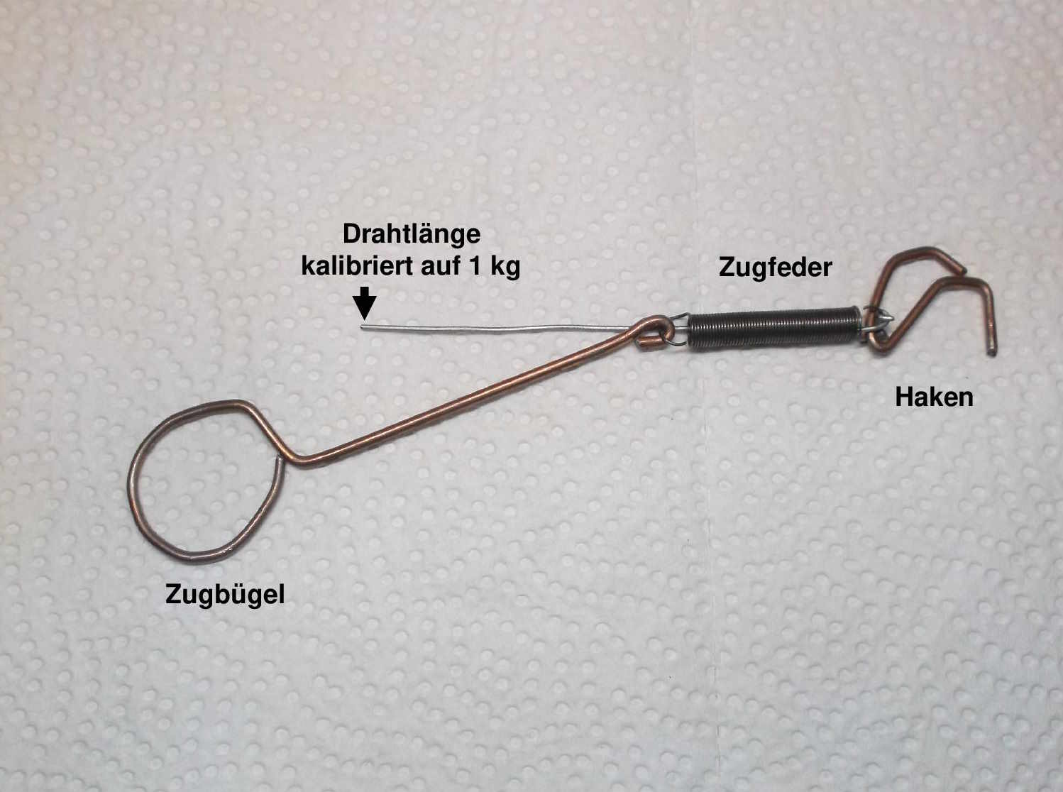

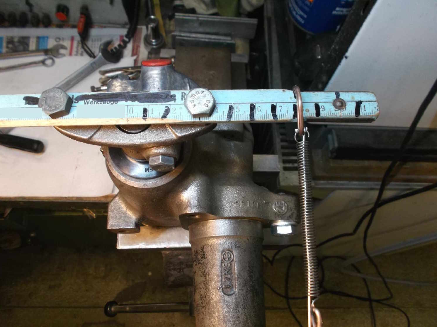

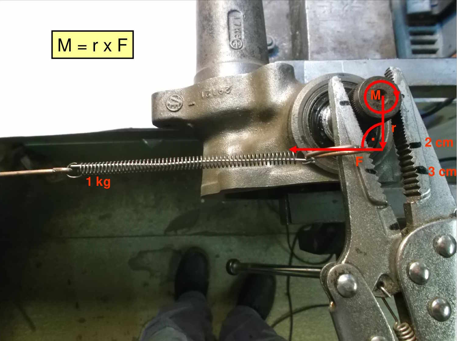

Ich habe mich in der dunklen Jahreszeit meiner drei Ersatzlenkgetriebe angenommen und kann nun auch Bilder von dem nachreichen, was ich bislang nur in Worte gefasst hatte:
viewtopic.php?p=321825#p321825

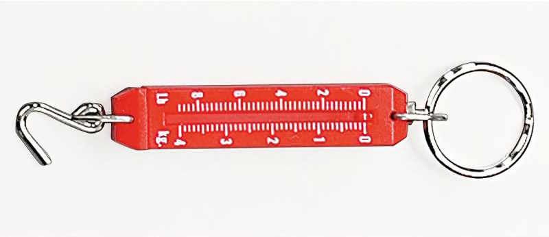

Mein Teil einer Reibmomentlehre, hier die Federwaage zum "0"-Tarif, da in meiner Bastelkiste alles Notwendige vorhanden war.
Ersatzweise könnte man auch gut eine Fischwaaage aus dem Anglerzubehör nehmen, halt für die , die über keine Federsammlung verfügen:
Bezugsquelle: https://www.angelplatz.de/fladen-tasche ... kg--zh0011
Hier der Einsatz bei Überprüfung der Schneckenwelle: ... Fingerbolzen: ... Überprüfung der Einstellung des Druckpunktes über Mittelstellung [Eingriff Fingerbolzen auf Schneckenwelle]: Hier ist die besondere Konstruktion des Lenkgetriebes beschrieben: Da das Dokument vom T1 stammt, sind hier Buchsen für die Hebelwelle genannt. Beim T2 ist prinzipiell die gleiche Konstruktion vorhanden, da läuft aber die Hebelwelle direkt im Lenkgetriebe-Gehäuse.)

Hallo Norbert,
ich hoffe ich habe keinen Fehler in der Zehnerpotenz gemacht (Studium liegt ja schon fast 30 Jahre zurück
Aber aus der Erinnerung raus, würde ich das Spiel nicht noch leichter einstellen.
Und, "wer hat der hat"...ich kann Dich beruhigen...musste ich auch ausleihen, habe ich auch nicht.
Wollte ich auch nicht kaufen - zu teuer, dafür benötigt man das Werkzeug doch viel zu selten.
