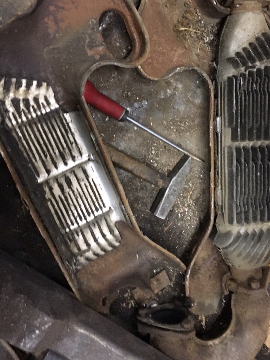

Avispa66 hat geschrieben: 29.09.2018 11:36 Ich liebäugle mit Aufbereiten von solch schweren Wärmetauscher:
Gibts da irgendwo Asbest im innern?
Oder waren nur Dichtungen aus Asbest (roter Pfeil)?

Hallo Avispa,
beim verlinkten Beitrag kann ich nur Wärmetauscher für den Typ 4 Motor ausmachen.
Ich habe die Erkenntnis aus verschiedenen durchgerosteten Typ 1 Wärmetauschern (original VW sowie Nachbauten) gewinnen können, dass da keine irgendwelche Matten drin waren.
Somit kann ich folgerichtig auch keine Asbestgefahr sehen. Ich möchte aber auch nicht ausschließen wollen, dass eventuell bei früheren Modelljahren als mein Fahrzeug das Teufelszeug da drin verbaut war. … im Zweifelsfall und um sicher zu gehen hilft wirklich nur aufsägen. :?

Das kann ich auch so bestätigen, denn ich hatte außer mit T2 auch mit sehr vielen Käfern zu tun und entsprechend viele Typ 1 Heizbirnen von Baujahren 69-84 getauscht die sich in Endstadium der Auflösung befanden, da sind keine Matten wie bei den Typ4 Heizbirnen drin.
Grüße, Matthias

Danke Matthias und Norbert.
Dann werfe ich die Wärmetauscher also noch nicht weg :D

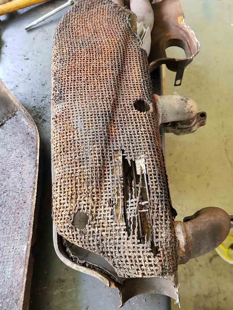

Die "Matten" in meinen (US) Wärmtauscher sehen allerdings nicht aus als würden sie Fasern abgeben.

Bei der "Rückseite" der "Matten" wäre ich mir da allerdings nicht so sicher :surprised:

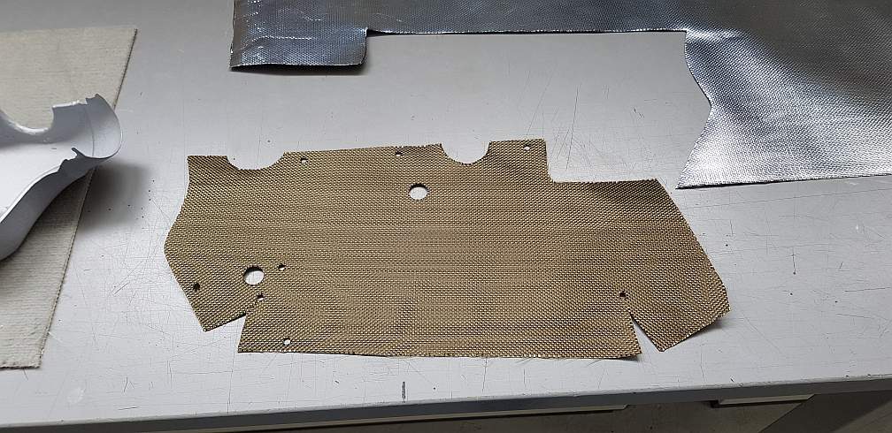

Ich habe die Matte durch moderne Hitzeschutzmatten ersetzt...
Nach Diktat verreist...
