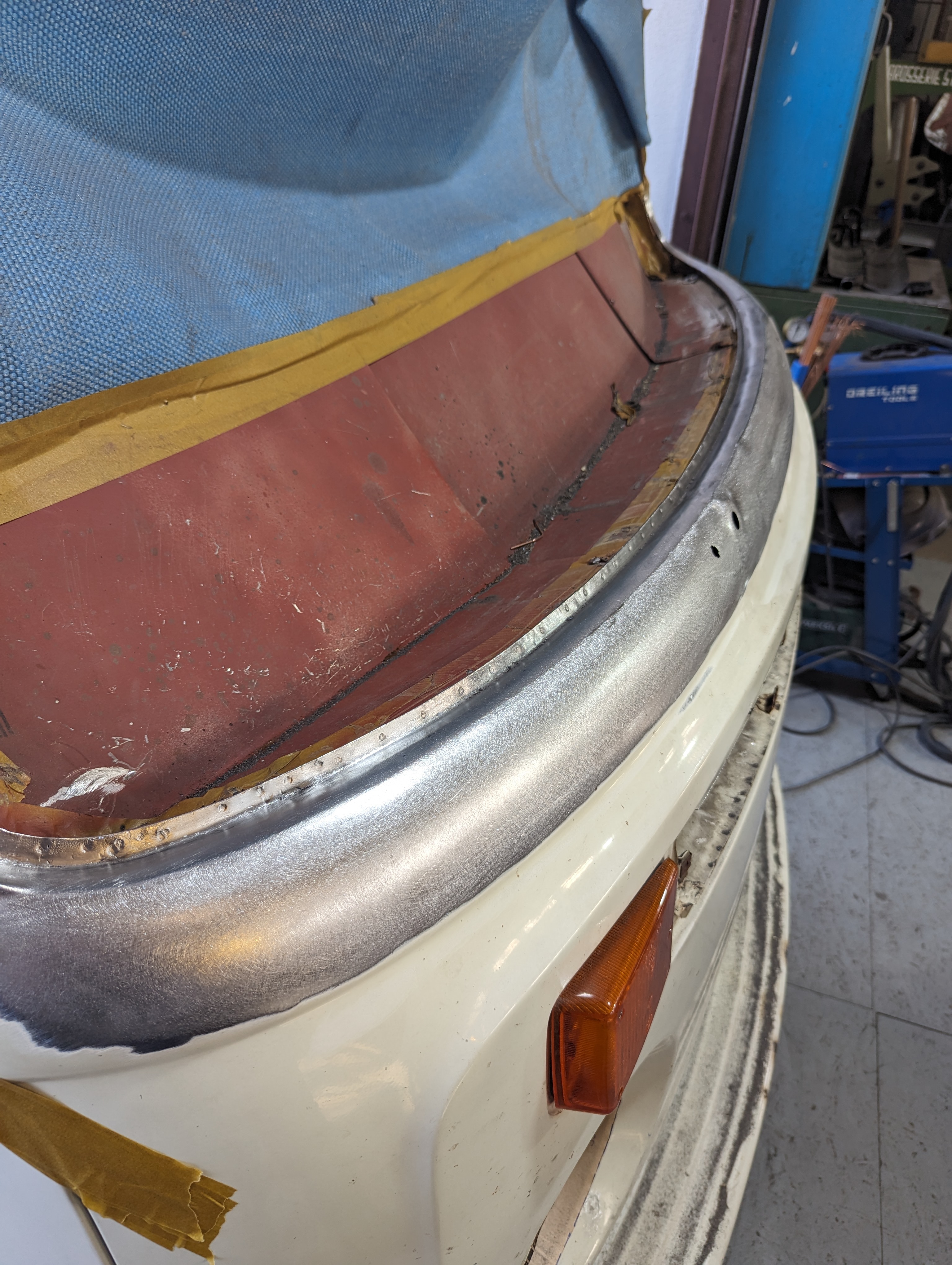

Mein Rahmen ist jetzt entrostet
Dank Pelox Bild

Ich war leider nicht dabei. Enrostet wurde m.W. mit Topfbürste bis auf das blanke Blech. Danach vermutlich der entsprechende Aufbau mit Säure, Zinn etc.
Frag mal nach mit was sie entrostet haben.Wurde mit einer Drahtzopfbürste entrostet, so wurde nur der grobe Rost entfernt.Alles andere wurde mit der Zopfbürste nur poliert und blank gemacht.Es sieht zwar wie entrostet aus ist aber nur polierter Rost.Wird dann darüber verzinnt kann es im blöden Fall dazu führen, dass es unter dem Zinn weiter rostet und am Ende nur noch dein Zinn stehen bleibt.
Ich hab vor 2 Wochen auch einen Rahmen gemacht.

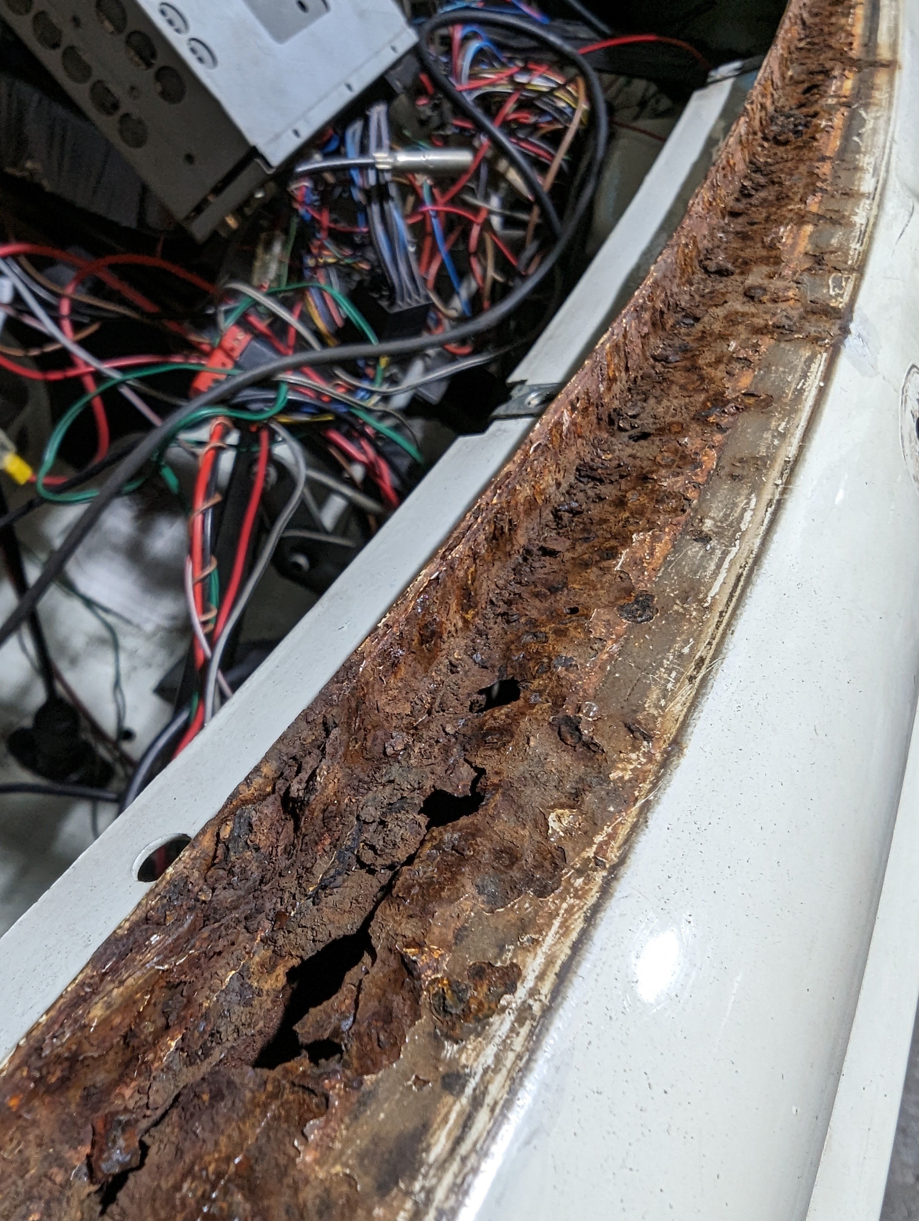

auch ich habe bei unser Urlaubstour durch Slowenien feststellen müssen, dass der Frontscheibenrahmen von meinem T2b nicht mehr dicht ist.
Der Rahmen sieht von vorne noch gut aus. Schaut man unter die Scheibendichtung oder vom Innenraum auf die Dichtung sieht man, wo das Wasser eingebrochen ist. Den Rost unter dem Scheibengummi mit MS einzustreichen reichte irgendwann nicht mehr aus...
Leider habe ich keine Ahnung vom Schweißen.
Aus diesem Grund suche ich in der Region Ruhrgebiet einen Karosseriebauer. Wer kann mir einen empfehlen.
