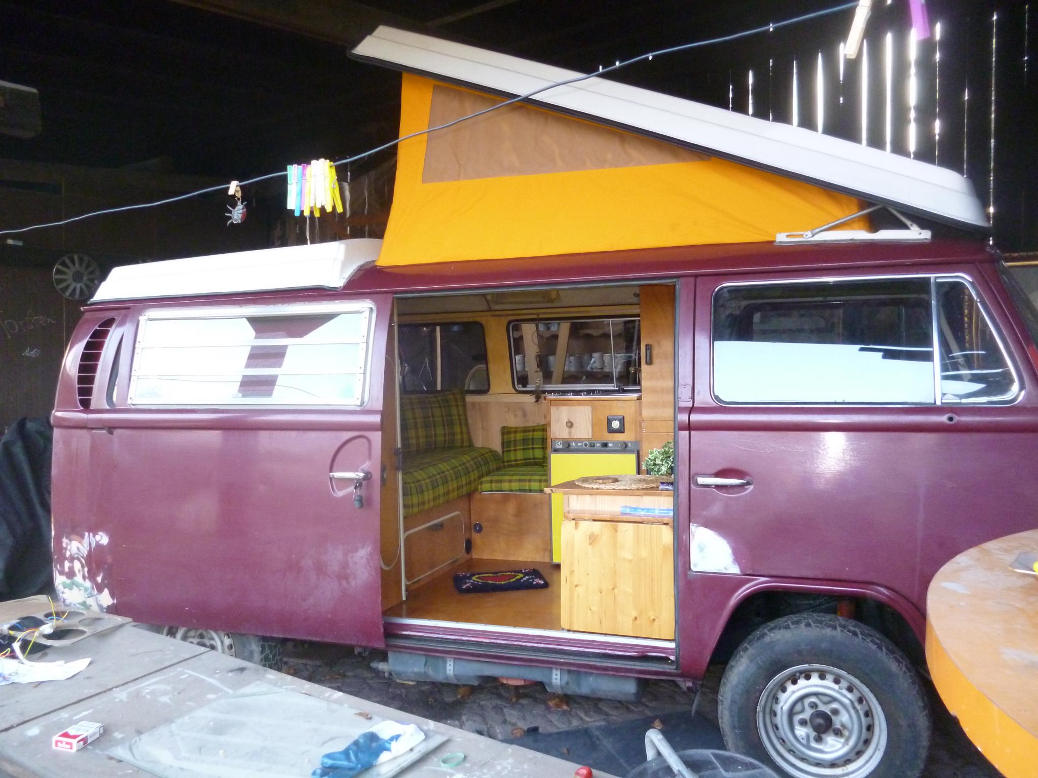

könnt Ihr mal kurz sagen ob das Günzl Dachzelt richtig straff und faltenfrei bei euch sitzt ?
Wir haben es bisher erst oben am Dach festgetackert. Unten müssen wir noch. Mir sieht das aber so aus als wenn es recht locker sitzen wird.
Hat jemand von euch Fotos von einem montierten Günzl Dachzelt mit aufgestellten Dach ?
Mfg
Detlef

Re: Stoff tauschen im Aufstelldach
Beitrag von Detlef/exMKT »
Danke, hast Du den Stoff unten an der Plastikleiste unter der Aluschiene nochmal eingeklappt um den straffer zu bekommen ?

Detlef/exMKT
Beiträge: 273
Registriert: 11.06.2013 14:06
Momentan siehts so aus, hoffe das wird noch wenns unten fest ist.
