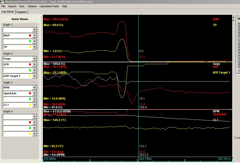

Wolfgang T2b *354 hat geschrieben:Hallo Micha,
es ist gar nicht so ungewöhnlich, dass sich verstopfte Tanks zusammenziehen und dauerhaft verformen. Das ist weniger die Folge eines großen Unterdrucks, sondern eher ein Tribut an die riesige Fläche des Tanks. Selbst bei 0,1 bar Druckdifferenz (das kannst Du vermutlich schon mit der Lunge hinbekommen) wirken auf der Tankoberfläche an die 300 kg. Und da wird auch der stärkste Tank schwach :roll:.
Also bei unseren Typ4 herrscht hinter der Drosselklappe ein Druck von ca. 0,4Bar wenn der Motor im Stand läuft.
Im Schubbetrieb kann das auch mal auf 0,2 Bar zurück gehen.
Das wären dann 300Kg mal 8 = 2,4Tonnen....
Und der Motor hat sogar eine Unterdruckbegrenzungsdose.

Komisch, das aufpumpen nix genützt hat...Bild
74er T2 Westfalia Malaga
1600 AS
Re: Probleme mit der Tankentlüftung
Toffi hat geschrieben:Komisch, das aufpumpen nix genützt hat...
Interessant mit wieviel Dampf das kleine Motörle nuckeln kann.
Respekt!
