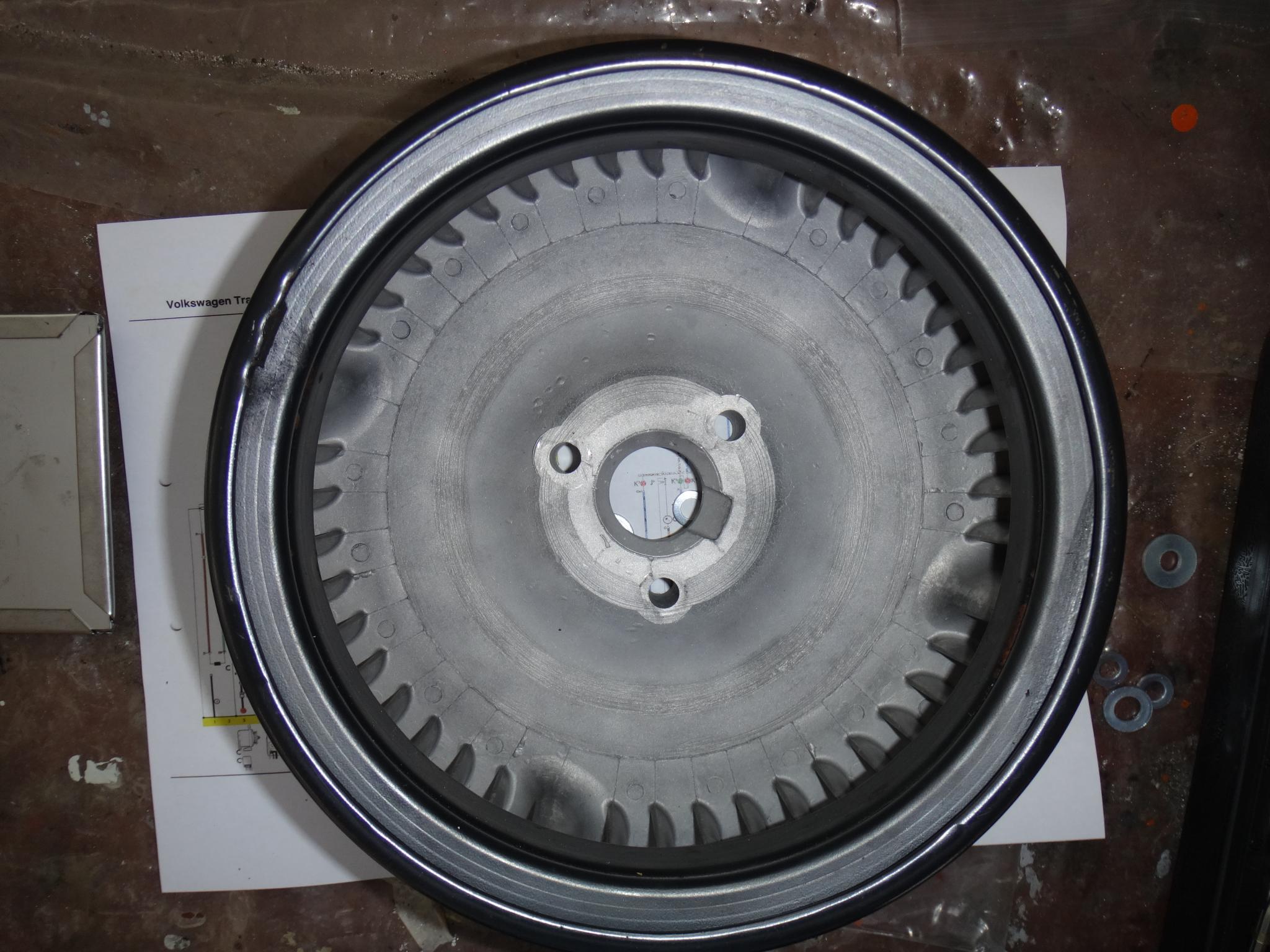

Jetzt dachte ich eigentlich kurz vor der Lösung des Problems zu stehen, aber Satz mit "x" .... :cry:
Ich glaub langsam dass ich total :stupid: bin...

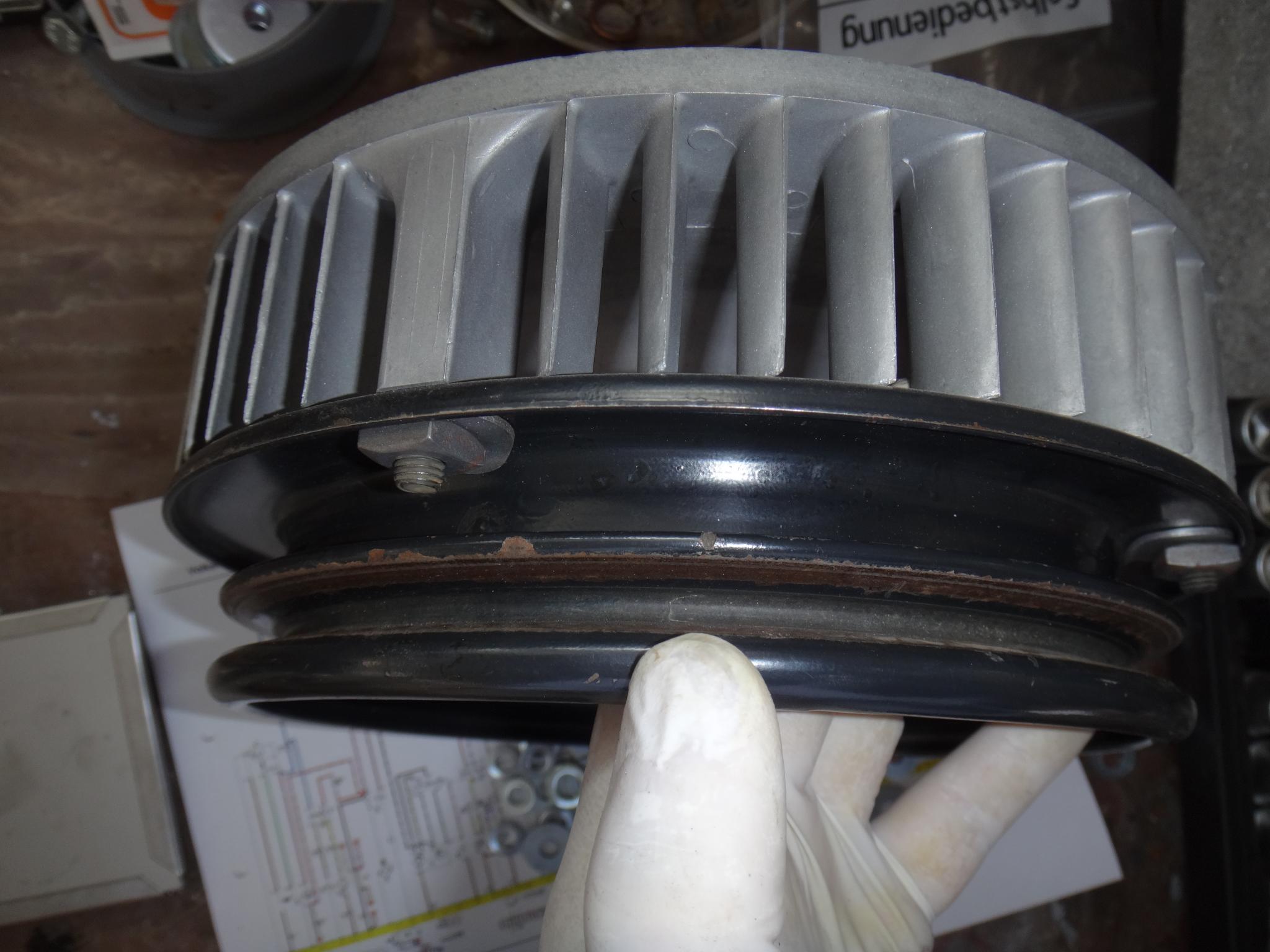

Kann auf der Riemenscheibe meines Lüfterrads keine Kerbe/Markierung/0-Grad Anzeige finden.
Hab´s jetzt sogar wieder ausgebaut um es von allen Seiten checken zu können, aber da ist nix.
Die einzige Kerbe die ich finden konnte befindet sich im montierten Zustand hinter dem Keilriemen und die würde, egal wie die Riemenscheibe montiert ist, nicht annähernd zu der Nut passen.
Kann es sein, dass es Typ4 Motoren gibt, bei denen die OT Markierung nicht am Lüfterrad sitzt (Porsche 914 oder VW 411)?
Kann mir zwar selbst eine Markierung an der Riemenscheibe einritzen, aber 100% wird das dann wohl nicht passen....

bullirider hat geschrieben: Kann es sein, dass es Typ4 Motoren gibt, bei denen die OT Markierung nicht am Lüfterrad sitzt (Porsche 914 oder VW 411)?
Ja gibt es. Beim 914 wird der Zündzeitpunkt durch einen schraubbaren Deckel des Gebläsegehäuses abgeblitzt.
Dementsprechend müsste dort die Markierung auf dem Lüfterrad sein und nicht auf der Riemenscheibe.
Die Kerbe auf dem letzten Bild sieht aber schon sehr verdächtig aus. Mehr ist da bei mir auch nicht und ich habe sie mit
weißer Farbe etwas auffälliger gemacht.
Gruß Stephan

Jo, das ist doch die richtige Kerbe.

genau die Kerbe ist es. Und wenn ich das Rad bei dir sehe,
musst du die Riemenscheibe um 90° gegen den Uhrzeigersinn drehen.
Zumindest, wenn ich den Stahlstift in der Riemenscheibe richtig deute.
Entscheidend ist auf jeden Fall diese kleine Kerbe.

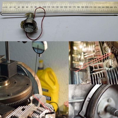

Und hier nochmal zum aufwärmen meine
russische Variante zum OT finden, :mrgreen:
weil auch bei mir Skala und Riemenscheibe blank waren und
weil auch ich es zu spät gemerkt habe.... :stupid:
Materialien:
-Fahrradspeiche
-Kugellager
-Schraube+Mutter
-Heißkleber
-irgendwas schweres
.... ganz wichtig, ´ne Messuhr :mrgreen:
Die Übersetzung (ca.1:4) ist glaube ich sensibel genug um den OT Bereich von (links und rechts angedreht) ermitteln / ausmitteln zu können.

Ach ja, und das Gummiband nicht vergessen! :D

kabul hat geschrieben:.. russische Variante zum OT finden
Echt geil :surprised:
"... Eckhart die Russen kommen ..." :?: :!: :mrgreen:
Klasse Idee :arrow: "Schulterklopfmaschine" :lol:
Eine etwas vorausschauende Methode ist die, das schon einmal mit der Messuhr zu machen wenn man den Kolbenrückstand misst, dann kann man sich auch gleich noch die OT Markierungen für den 4./2. Zylinder ergänzen bzw. prüfen. 8)
