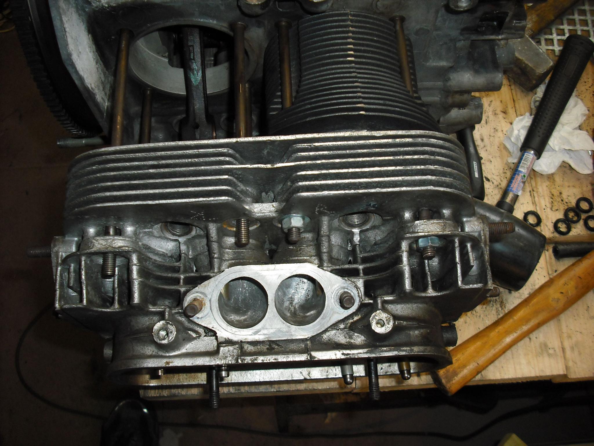

wie bzw. womit misst du die ZK Temperatur?
Um deinen Ölfilter würde ich mir aber echt Sorgen machen- ohne Klugscheißmodus- warum denn ausgerechnet an der Stelle?

der Temp.-Geber sitzt im passenden Anguss des Zylinderkopfes, der Rohling des Kopfes gleicht dem des 1600i Käferkopfes. Das Instrument kommt von VDO. Wo sollte das Problem beim Ölfilter liegen :?: ...das ist seit x-1000km so....

Hallo Matthias,
bei uns hängt der Ölfilter fast an der gleichen Stelle, nur waagerecht um die Höhe etwas zu mindern. Wir haben aber auch den größten Filter drin, den das VW Programm her gab. Dafür sprach, die Stelle ist einfach zu erreichen, die Schläuche sind kurz und man muß keine größeren Löcher in das Chassis machen. Man kann aber auch jeder Zeit einen kleinen Filter aus dem VW Programm verbauen. Bis jetzt hatten wir nie ein Problem mit der Stelle.
Für die ZK-Tempmessung kenne ich bis jetzt zwei Lösungen:
1. Ein Ringförmiger Fühler von VDO der unter die Zündkerze von Zylinder 3 kommt. Der wurde mir mal für ca. 35-40 Euro angeboten
2. Ein Aluklötzchen an den Kopf schweißen (Kühlrippen nähe Zylinder 3) und dann einen Fühler eingeschraubt. Ich hab das so mal im I-Net gesehen, vielleicht sogar hier im Forum, fand ich jedenfalls pfiffig.
3. Ich könnte mir auch vorstellen eine Einschraubfühler gleich in die Seite vom Zylinderkopf zu schrauben, die gibt es als M8 mit 15 mm Länge für Temperaturen bis 400°C und entsprechender hitzefester Zuleitung. Ist dann aber ein pt100 Fühler und sehr genau, nur ob es da erschwingliche Anzeigen für den KFZ-Bereich gibt wage ich mal zu bezweifeln. Da müsste ich dann zur Not wieder selber Basteln.
Ich gehe mal davon aus, das die Ölleitung auch nicht am Auspuffkrümmer geblieben ist, da wäre ich :dagegen:
@ Manu
Danke für die Aufklärung bezüglich der Bezeichnung Plattenkühler. Ich lerne immer noch dazu :jump:
OK, Manu war schneller mit der Antwort :wink:
Der Kopf bei unserem sieht glaube ich etwas anders aus, da muß ich gleich einmal nachschauen.
Nachtrag: Bei unseren Köpfen fehlt der Anguß, schade.
