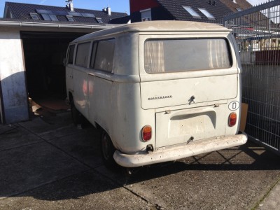

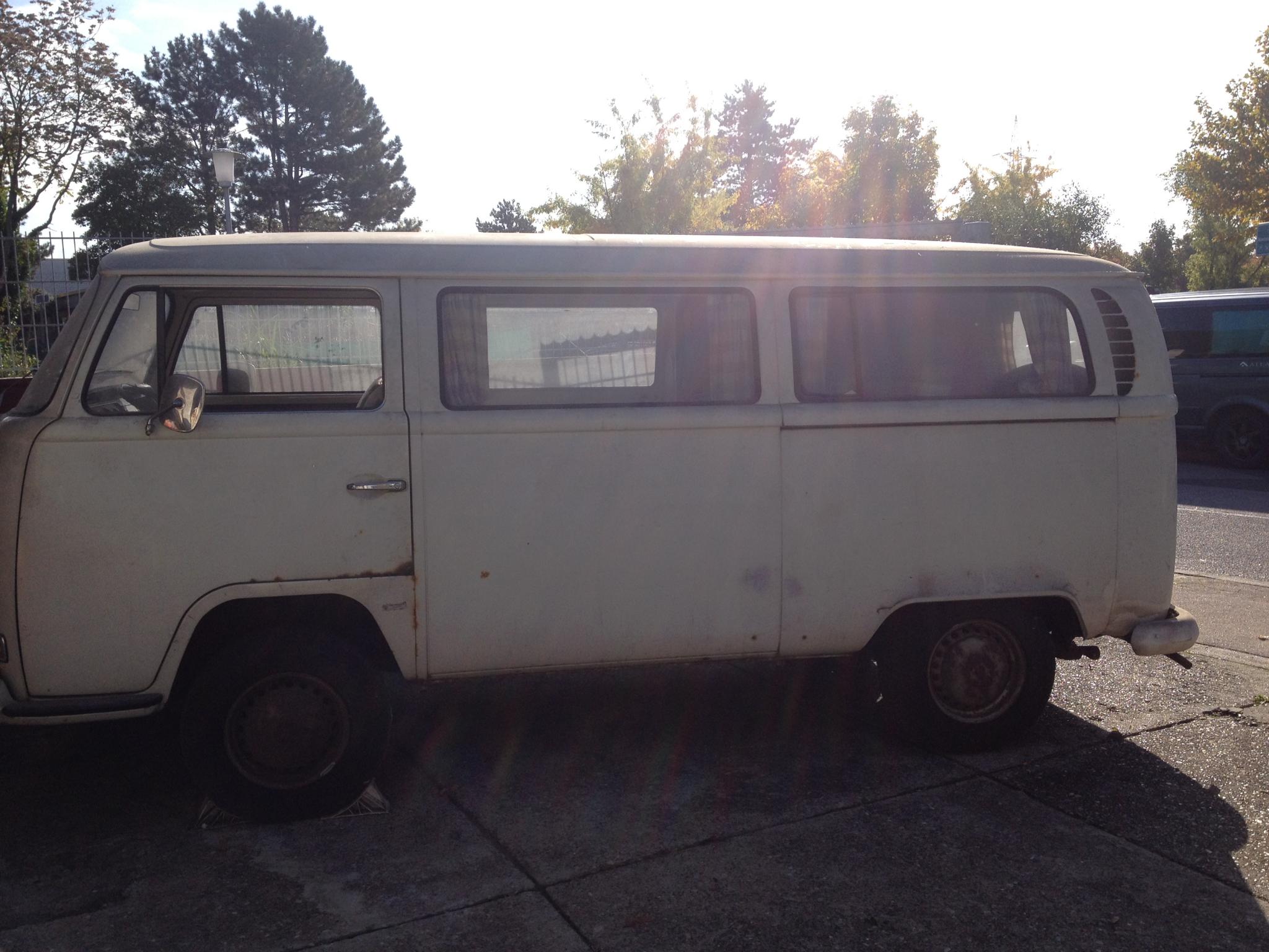

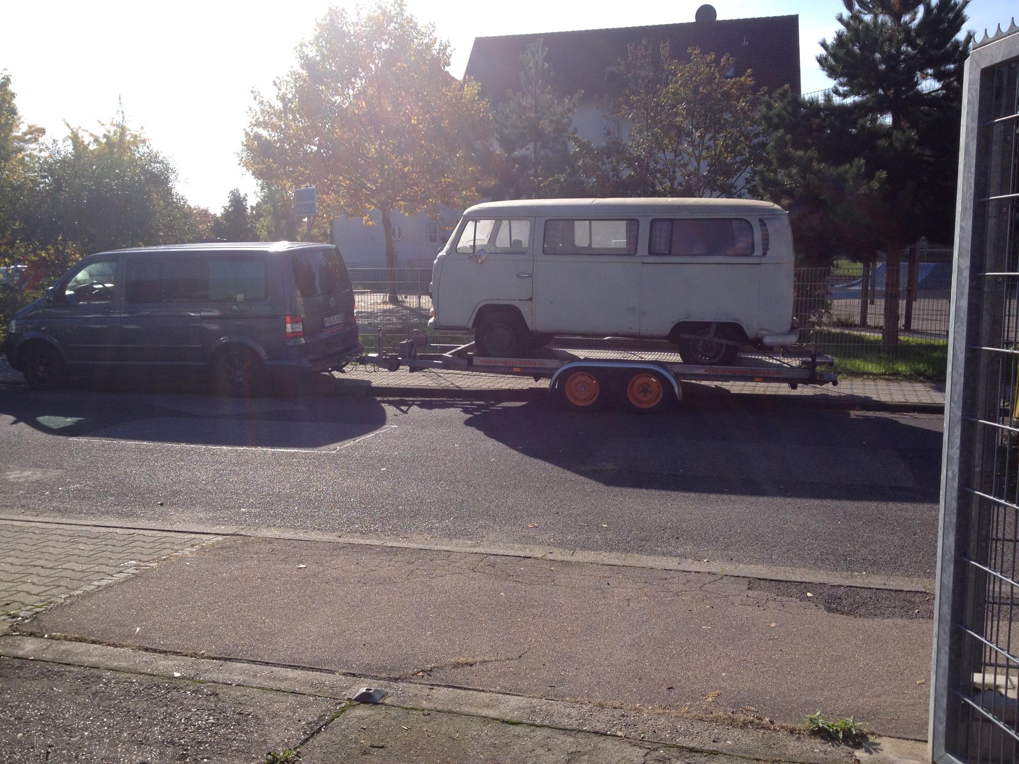

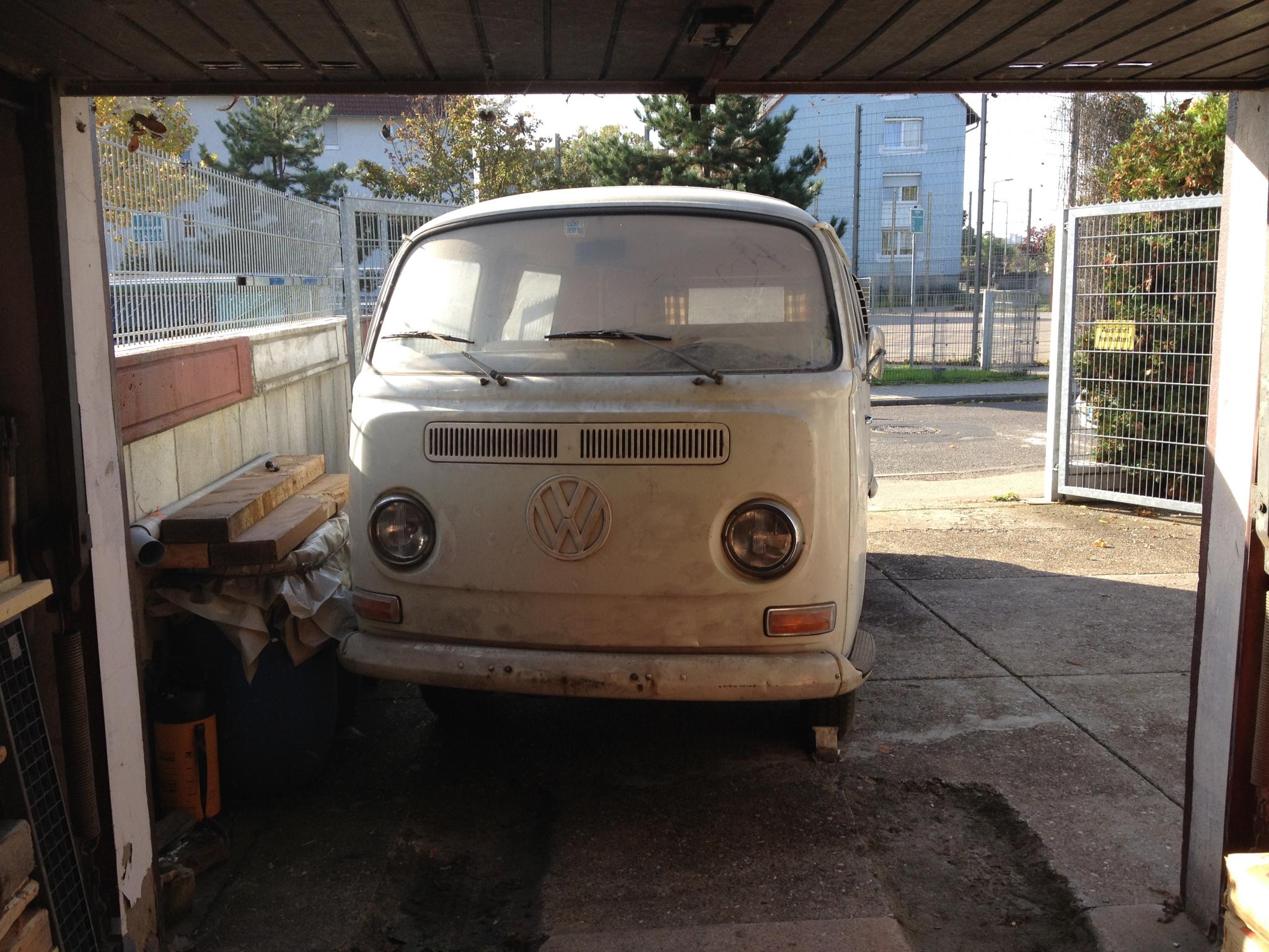

Hi zusammen,
leider erst jetzt die Bilder der Abholung....manchmal kommt eben was dazwischen

Suuuuuper, solche Storys liebe ich.
Herzlichen Glückwunsch zum Lottogewinn
Es ist auch mal wieder schön zu sehen das Bullis wieder auf unsere Straßen kommen die nicht aus den USA kommen.
Das dieser deutsche T2a ein Tintop Camper ist, ist sehr selten. Hierzulande wurden die Westis meistens mit Hub- oder Aufstelldach geordert.
Schönes Fahrzeug, bitte nicht restaurieren ! Patina erhalten
