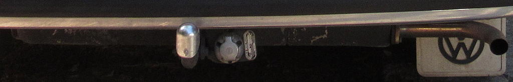

So sah der Auspuff nach 13.000 km Pisten durch die Türkei und Iran
mit tropischen Sonnenschein, Regen, Hagel, Schnee und Wasserfurtendurchquerungen aus -
nach 2min mit Pinsel und Farbe wieder schnell matt schwarz:
