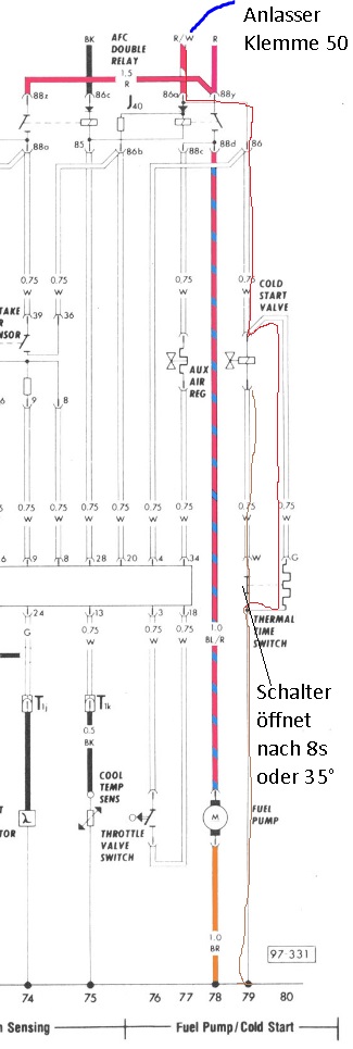

Die Kaltstartdüse wird von Klemme 50 (Magnetschalter Anlasser) mit Spannung versorgt.
Also solange du den Anlasser betätigst, liegt an Klemme 86a und Klemme 86 vom Doppelrelais Spannung an.
Wenn der Thermozeitschalter kalt ist, wird die Kaltstartdüse im Thermozeitschalter gegen Masse geschaltet.
Nach ca. 8 Sekunden ist der Thermozeitschalter aufgeheizt und der Schalter gegen Masse öffnet.
Die Düse Spritzt nicht mehr ein. Du kannst jetzt folgendes testen:
Schraub die Düse los und lass alle Stecker drauf.
Lass die Hilfsperson den Anlasser betätigen und schau ob die Düse einspritzt.
Wenn ja, ist alles OK.
Wenn nein, Prüf die Düse, indem du 12V anlegst und ob Benzin raus kommt. (Benzindruck muss da sein.)
Wenn die Düse dann geht musst du suchen warum die Düse im System nicht geht.
- Verbindung Anlasser Doppelrelais
- Thermozeitschalter
- Verkabelung falsch gesteckt/defekt
Die farbigen Stecker haben in dieser Ecke ihren Sinn:
Braun: Thermozeitschalter
Blau: Kaltstartdüse
Schwarz: Zusatzluftschieber (habe ich nur erwähnt, weil er in dieser Ecke sitzt.)
Der einfachste Fehler bei dir wäre, wenn das Kabel am Magnetschalter nicht steckt.

Aber ich gehe doch richtig in der Annahme dass an der Markierung am Rand des Zündverteilers Zylinder 1 sitzt?
Masse Getriebe - Karosse wird gecheckt.
Auch teste ich dann, ob die Spritpumpe auch wirklich läuft beim Starten...
Viele Grüße und nen entspannten Tag
Jens

Hi Jens,Jensman217 hat geschrieben:Moin die Herren![]()
Also, ich werde die Zündfolge noch einmal überprüfen.
selbst da kann man nicht 100% sicher sein. Wenn die Zündverteiler welle falsch eingebaut ist, kann das auch verschoben sein.
Eigentlich hast du recht.
http://www.michaelknappmann.de/bulli/mi ... 05/103.jpg

Wenn du Zündung an machst, den LMM vom Filter abschraubst und dort mit einem Schraubenzieher die Klappe etwas drückst - geht die Benzinpumpe an.
Das hört man ganz gut.
