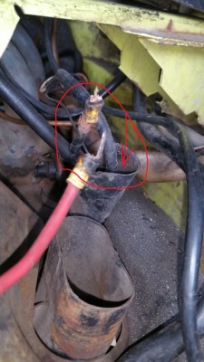

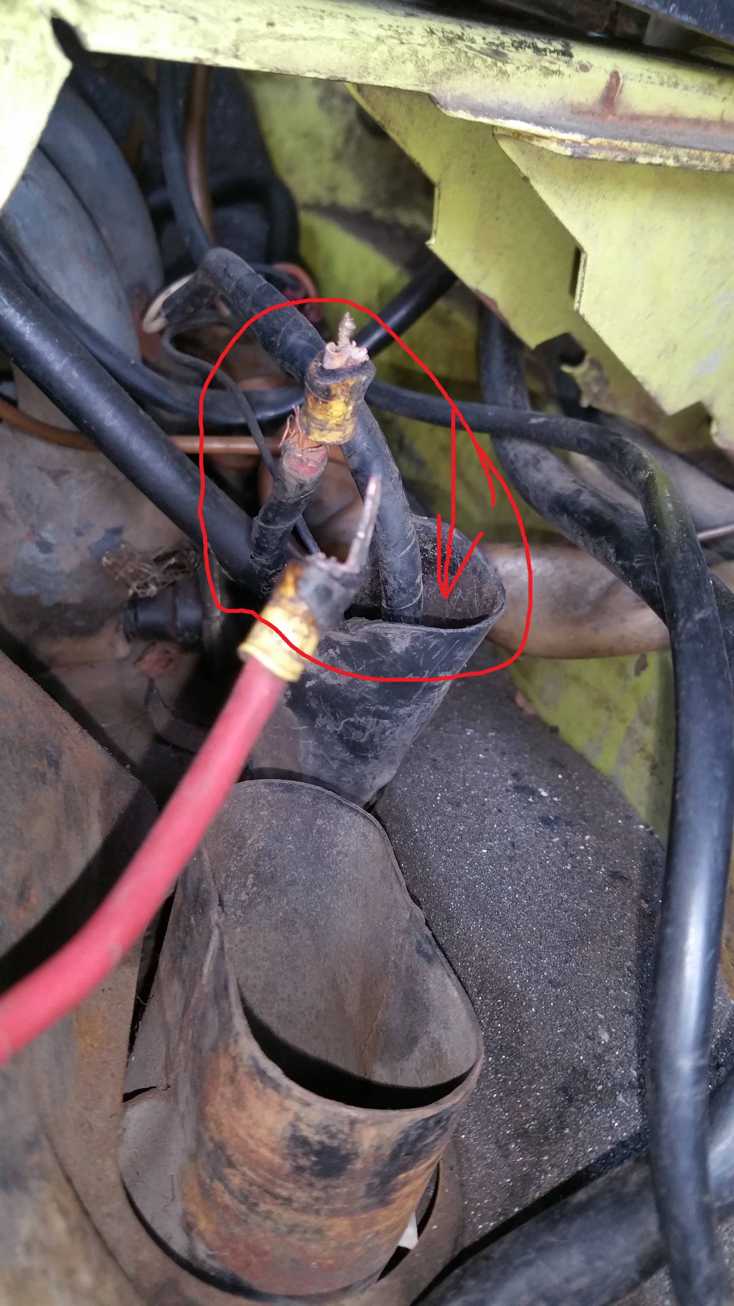

Nico495 hat geschrieben: 11.04.2017 16:10 Ich habe aktuell 3 Kabel am Pluspol der Batterie.
1 Kabel 25^2 zum Magnetschalter vom Anlasser. Hab ich gefunden
1 Kabel schwarz (um das dicke Kabel ca. 40 cm lang gewickelt (sieht man schlecht, aber bei gezieltem suchen sieht man es)) (Dicke nicht gemessen) zum Doppelrelais. Hab ich gefunden bzw. in Bild 3 dargestellt.
1 Kabel (rot) ist/war nach ca. 40 cm mit einem schwarzen Kabel verbunden, dass unterhalb des Fahrzeugbodens Richtung!!! Anlasser ging (das heißt nicht dass es dort angeschlossen ist) Ich habe das Kabel noch nicht bis zum Ende verfolgen können, da ich nicht bei kam
Ich habe mir noch einmal deine Bilder angesehen.
Das was ich eingekreist habe, ist aus meiner Sicht nicht original.
Da scheint jemand die Lichtmaschine auf kurzem Weg zum Pluspol der Batterie verdrahtet zu haben.
Anstatt das Kabel zum Magnetschalter des Anlassers zu führen.
Aber das ist anhand der Bilder nicht zu 100% sicher zu beurteilen.
Original gehört nur das 25mm² Kabel auf den Pluspol.
Und das Doppelrelais wird eigentlich aus Richtung Magnetschalter (Klemme 30) versorgt. (Zumindest bei den 78ger Modellen)

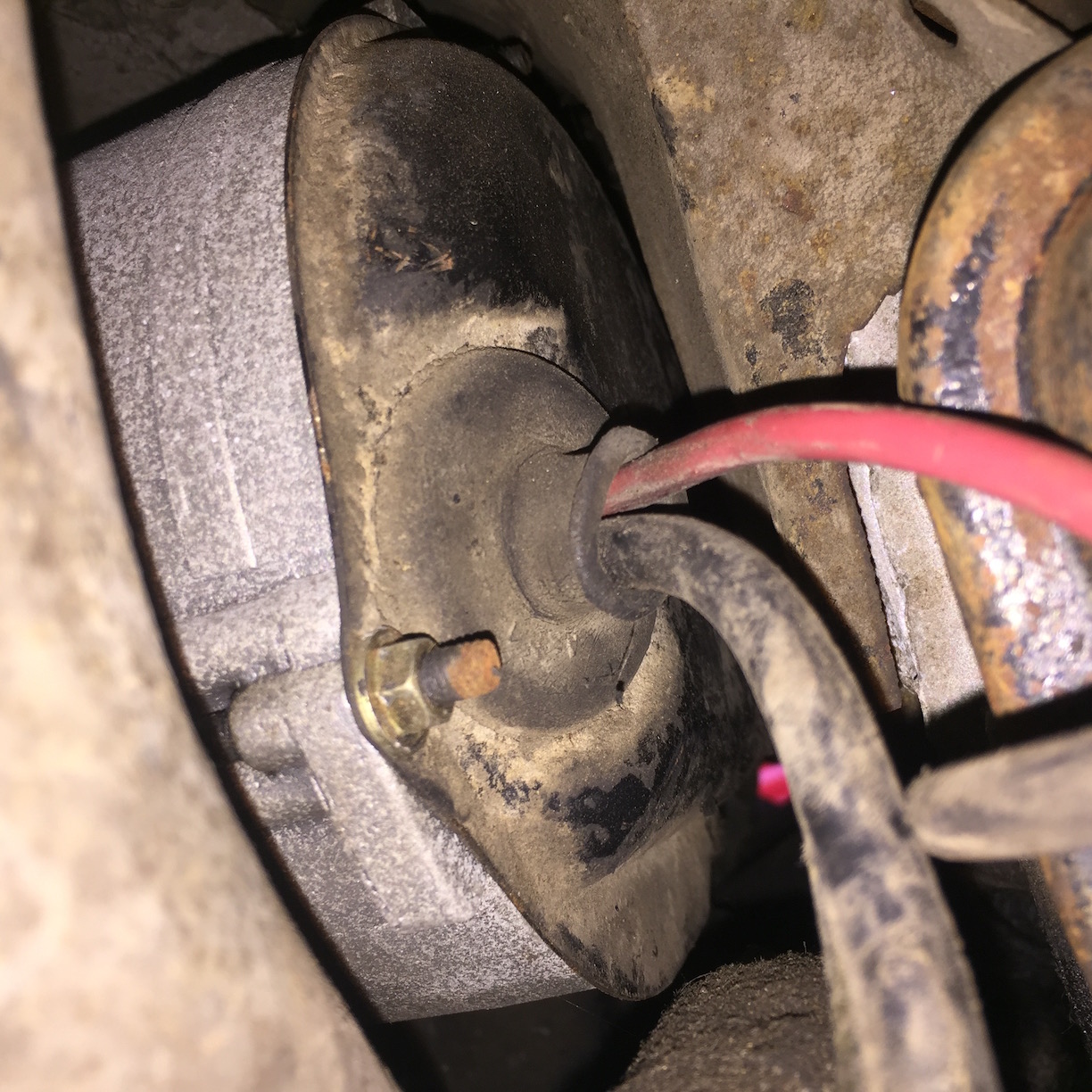

ich habe heute den Motorkabelbaum ausgebaut und das rote Kabel von B+ verfolgt.
das geht hier rein:
Hier endet das rote Kabel, das ist von unter dem Auto aus nach hinten fotografiert. Ich nehme an das ist die LiMa? es geht (denke ich) auf der anderen Seite der Riemen drüber)

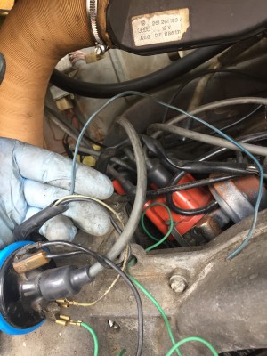

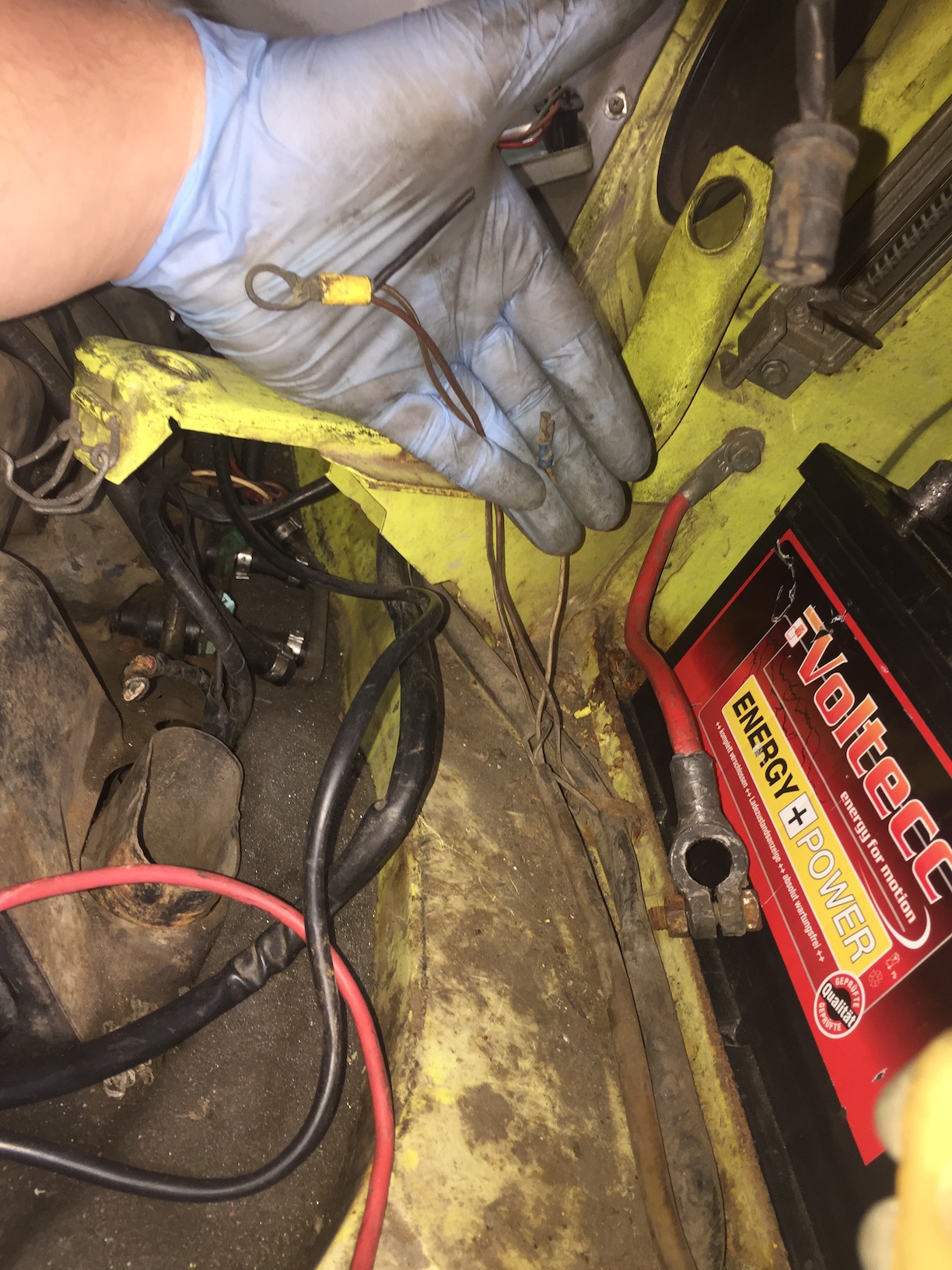

Dann sind mir noch ein paar weitere lose bzw. gebrochene Kabel entgegengekommen:
Diese beiden Enden lagen einfach im Dreck direkt an der Batterie

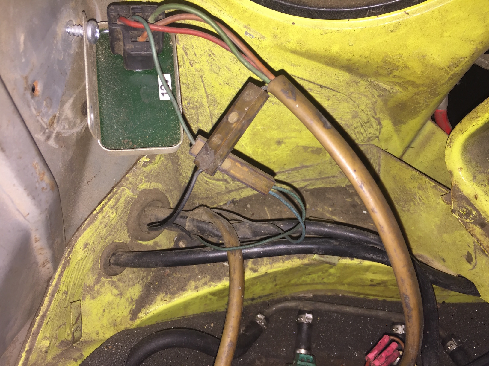

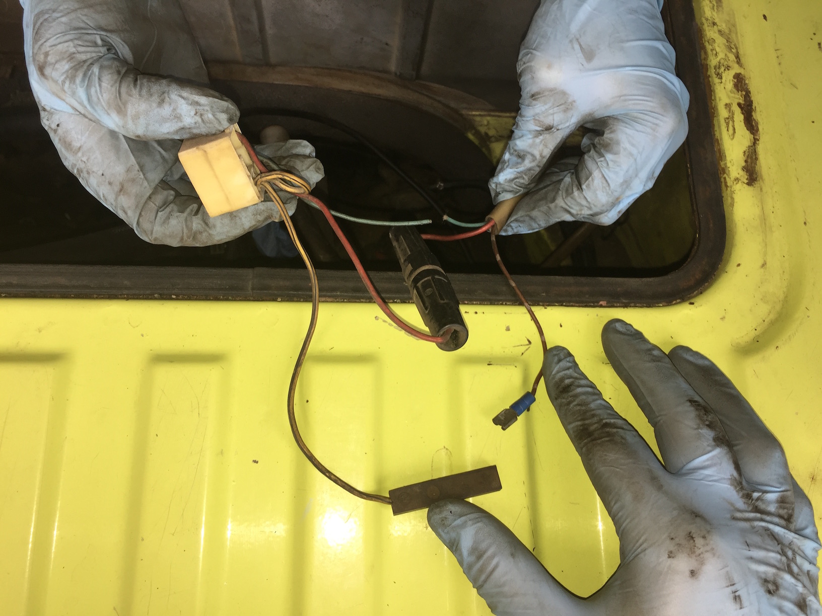

Und das sind defekte, lose, bzw geknickte Kabel:
Der Kasten in der linken Hand, steckte auf dem kleinen Lüftermotor oben bei der Klappe, das blaue Kabel ist gebrochen und das andere ist lose. Wird das da rein gesteckt? kam mir etwas breit vor...
Und nun schon zum letzten Fragezeichen:
Das kleine blaue Kabel lag einfach so drin rum... einen Stecker in der Nähe mit dem Gegenstück habe ich nicht gefunden... ist das denn normal?
Ich weiß, ich stelle viele Fragen. Und dass die Farben der Kabel mir im Schaltplan viel helfen würden weiß ich auch, nur weiß ich nicht was da dran jetzt gepfuscht ist und was nicht. Die Kabel kommen mir leider nicht alle original vor...

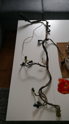

@Thomas:
hier ist der Motorkabelbaum mal im ausgebauten Zustand. Ist das so ok zum zusenden?

Nico495 hat geschrieben: 13.04.2017 17:18 ich habe heute den Motorkabelbaum ausgebaut und das rote Kabel von B+ verfolgt..das geht hier rein:
Ok. das ist B+ von der Drehstromlichtmaschine welches auf dem + Pol der Batterie enden sollte (bzw. nach Schaltplan an Klemme 30 Magnetschalter Anlasser) .

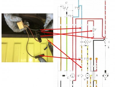

Nico495 hat geschrieben: 13.04.2017 17:18 Dann sind mir noch ein paar weitere lose bzw. gebrochene Kabel entgegengekommen:
Das sieht mir nach Fragmenten von Kabeln für den Diagnosestecker aus.
Im Schaltplan am Masseband (Batt- sowie Fahrzeugmasse), orange eingekreist die Nummern 8 und 17 u.a..
Nico495 hat geschrieben: 13.04.2017 17:18 Zu diesem Bild wollte ich fragen, ob dass denn der Hauptkabelbaum ist?
Ja, der obere geht nach vorne.
Nico495 hat geschrieben: 13.04.2017 17:18 Und das sind defekte, lose, bzw geknickte Kabel... Der Kasten in der linken Hand, steckte auf dem kleinen Lüftermotor oben bei der Klappe, das blaue Kabel ist gebrochen und das andere ist lose. Wird das da rein gesteckt? kam mir etwas breit vor...:
Der Kasten, so wie Du es weniger fachmännisch ausdrückst, ist die Mehrfachsteckverbindung, die auf J14 (Heater blower relay) geht. :wink:
Ich hab da einmal eine Zuordnung gemacht:
Nico495 hat geschrieben: 13.04.2017 17:18 Das kleine blaue Kabel lag einfach so drin rum... einen Stecker in der Nähe mit dem Gegenstück habe ich nicht gefunden... ist das denn normal?
Nee, normal scheint an Deinem Bus nichts mehr zu sein, da waren schon recht kreative Leute zugange.
Für das blaue Kabel sehe ich auch erst einmal keine Verwendung. Du solltest aber einmal schauen, wo das schwarze Kabel von der Klemme 15 (bzw. +) von der Zündspule hingeht.
Kabel vielleicht einmal verfolgen? Genauso mit dem Kabel, was von Klemme 1 (bzw. -) weiter geführt wird.
