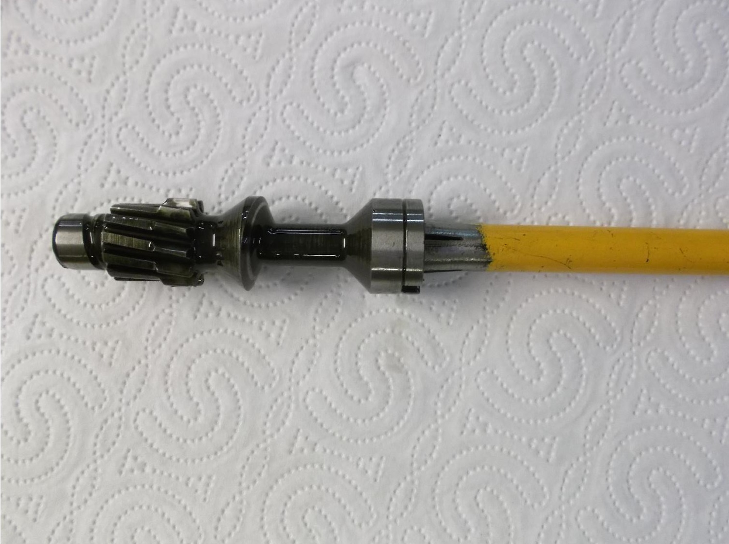

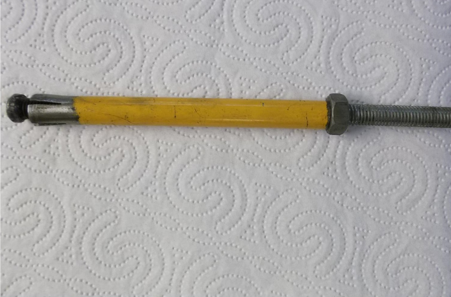

Moin zusammen,
… nun noch ein kleiner Tipp zum Spezialwerkzeug.
Die Verteilerwelle hat eine Bohrung mit einem Innendurchmesser von 15 mm. Dort greift man mit einem Abzieher hinein. Nach dem Prinzip eines Schwerlastdübels habe ich mir solch ein Teil selbst gebaut.
(10 mm Gewindestange, dünnwandiges Rohr mit Innendurchmesser ca. 12 mm, am Ende Schweißraupe gesetzt und konisch geschliffen.)
… Bilder sagen aber mehr als Worte:

Norbert, bei mir hat die Welle nur eine Bohrung von 6mm und nicht 15mm.
