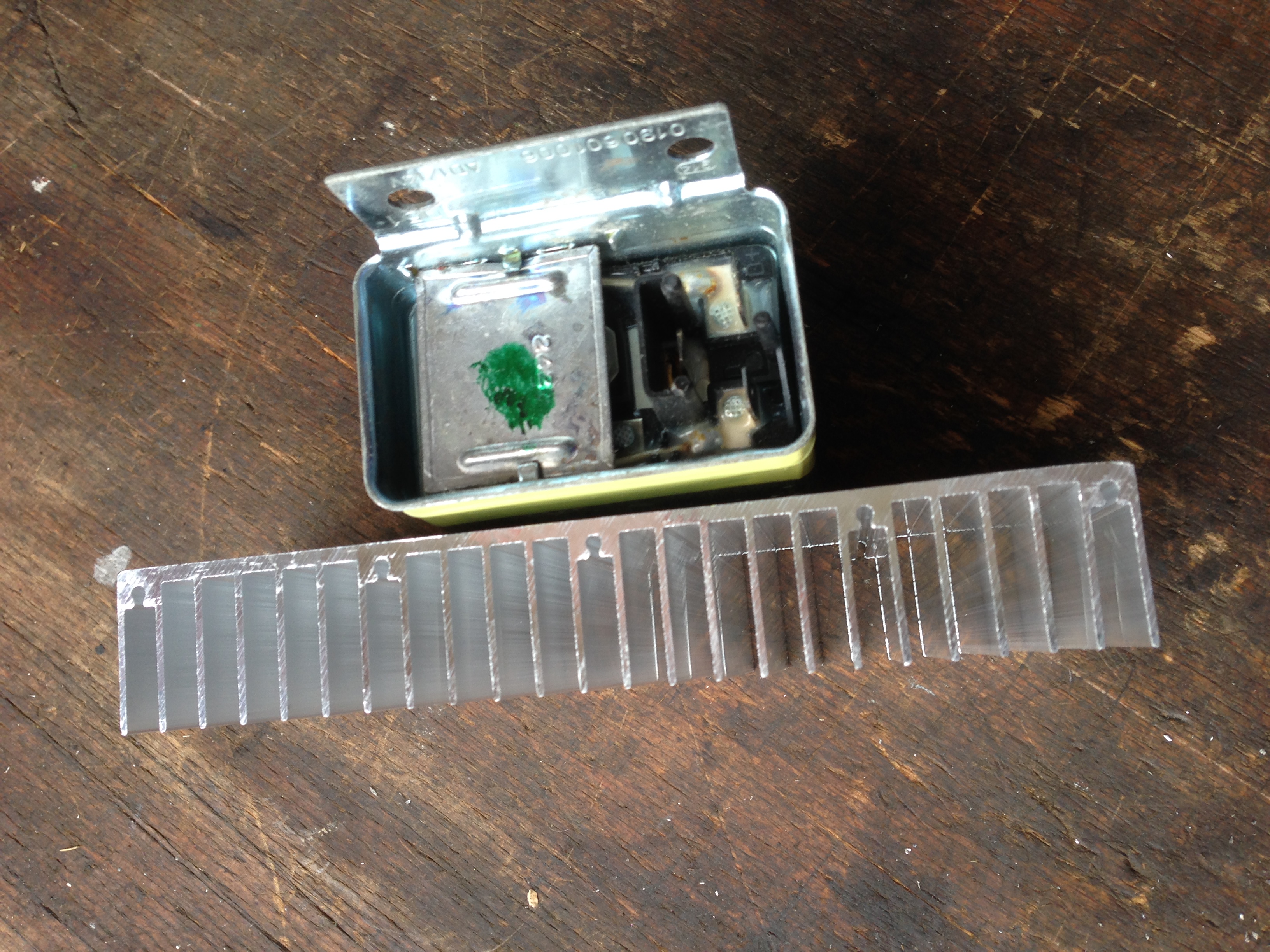

Hallo Matthias, für die Regler fällt mir spontan so ein Kühlkörper ein, die es z.B. In der Bucht für ca. 6€ gibt.
An 3 Seiten mit Wärmeleitkleber befestigt sollte die Temperatur im Zaum gehalten werden können :D
Meine Bohrmaschine bringt 2100/min, 600W.
Der Regler schaltet geschätzt bei ca. 1800/min was man durch Verminderung der Drehzahl merkt. Dann auf Vollgas "gebohrt" zieht die Bohrmaschine den Widerstand locker durch.

Der verlinkte Regler sieht sehr klein aus... aber eigentlich genau das was ich gesucht habe. Für den Preis kann man das Ausprobieren.
Der Regler wurde eher unten heiß, weniger am Gehäuse. Klar an eine Kühlkörper habe ich auch schon gedacht.
