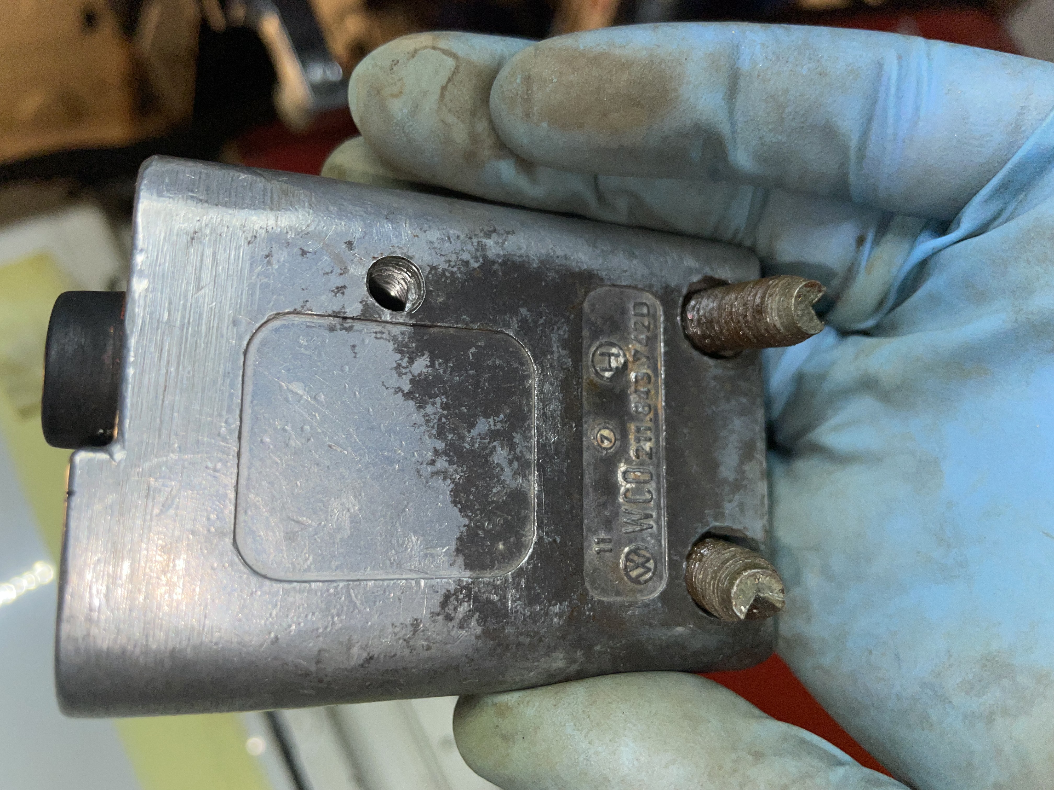

Nun, hab mal rund 10 von ca. 20 Blindnieten ausgebohrt, dann konnte ich die Verkleidung ein Stück abheben um nach der Schraube zu sehen. Dann kam erstmal aufgeklebtes Armaflex zum Vorschein.
Die Schraube ist zum Glück gleich am Rand.

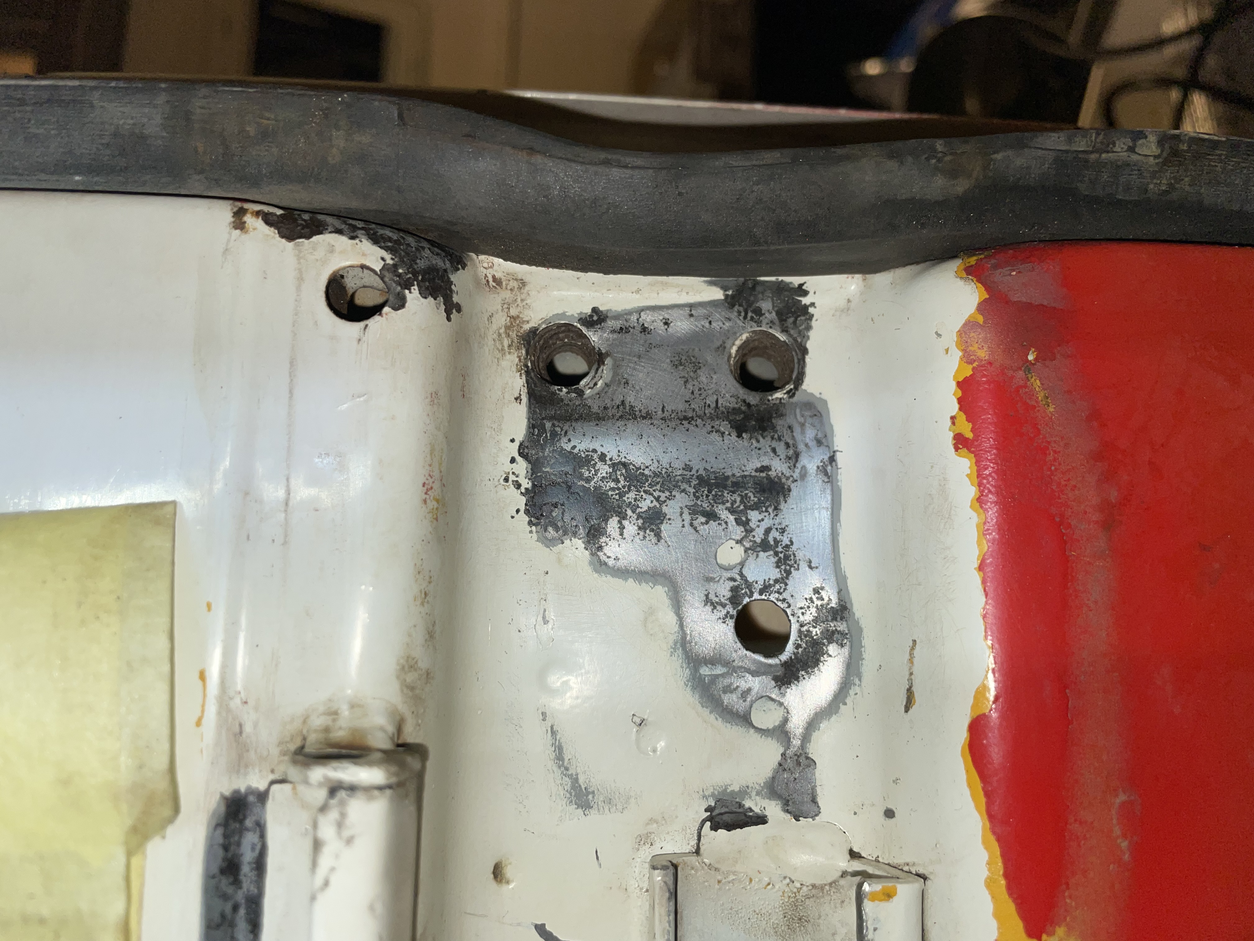

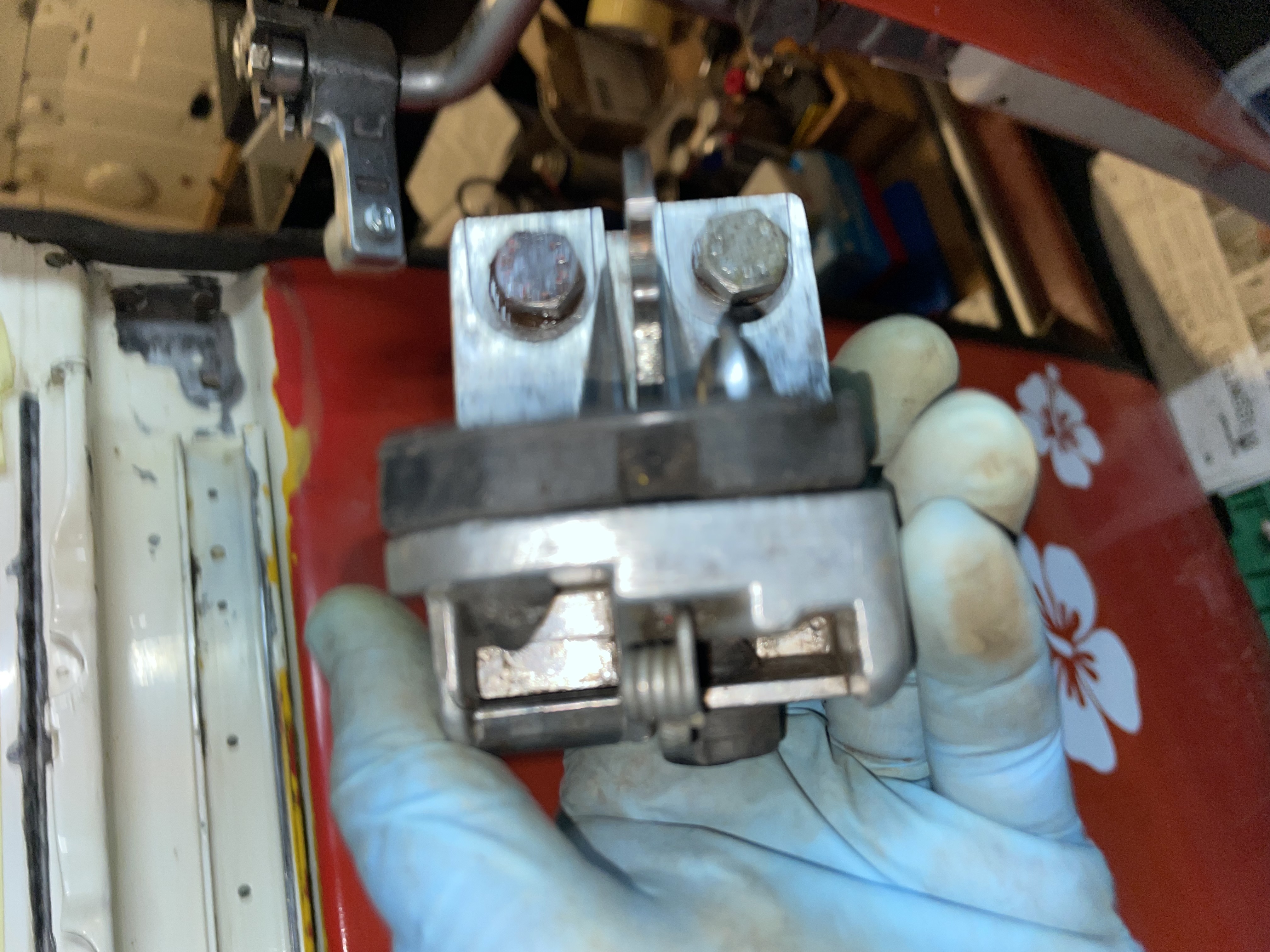

Nach enfernen der Schraube lag der Schliessbock frei und konnte gereinigt werden:
Dessen Auflagestelle schon mal entrostet:

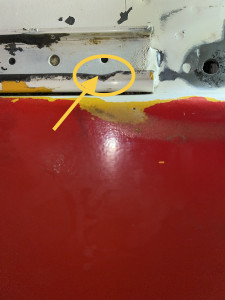

Ach ja, hier übrigens die besagte Mulde in der Laufschiene (war ein paar Beiträge weiter oben ein Thema):

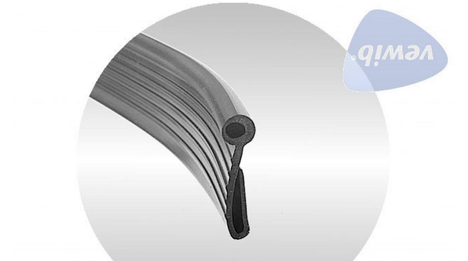

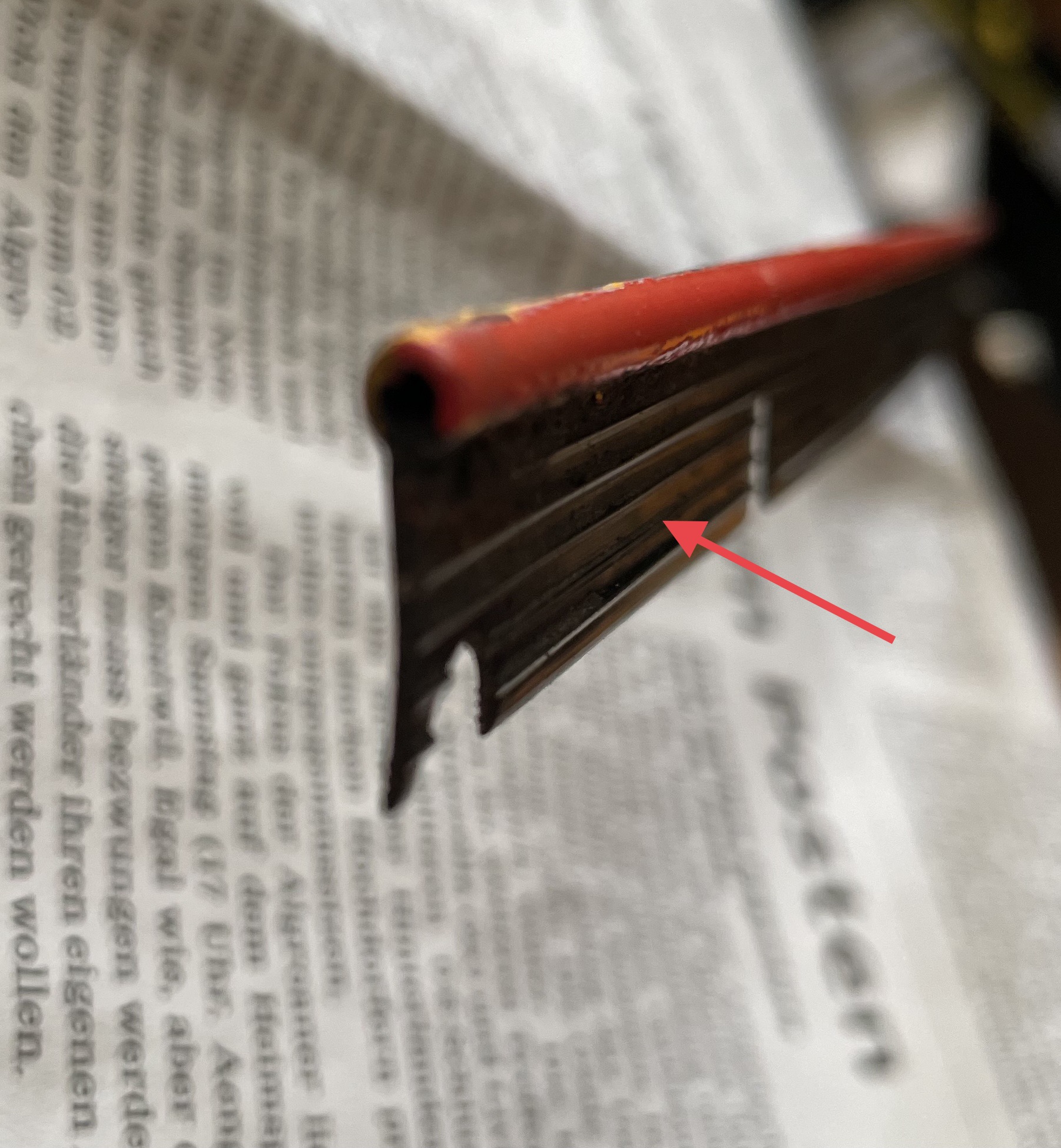

Hab mal ein neuer Keder für die Abdeckung des Schiebetür-Laufschiene besorgt und den alten mit den neuen verglichen:
Die geriffelte Seite (Pfeil) zeigte zur Abdeckung.
Beim Neuen müsste die geriffelte Seite zur Wand zeigen, wenn die Abdeckung in den umgelegten Falz des Keder (Sorry, kommt mir gerade keine bessere Umschreibung in den Sinn) rein kommen soll, richtig?
Hatten denn die originalen Keder gar kein umgelegter Falz?
Sehe nämlich da ziemlich Platzprobleme mit der neuen Kedervariante :?
Notfalls den umgelegten Falz (Sorry, nochmals) wegschneiden?

Avispa66 hat geschrieben: ↑08.11.2021 23:09 Hatten denn die originalen Keder gar kein umgelegter Falz?
Nein, hatten die nicht.
(Hab zudem noch so ein Originalteil [NOS] zu liegen.)
Und ob T2 a oder a/b und b sehe ich da auch keine Unterschiede:
https://volkswagen.7zap.com/de/rdw/typ+ ... 843-76000/
... andere mögen das ggf. besser wissen.
Avispa66 hat geschrieben: ↑08.11.2021 23:09 Sehe nämlich da ziemlich Platzprobleme mit der neuen Kedervariante.
Da hätte ich jetzt auch so meine Schwierigkeiten damit. :?
Avispa66 hat geschrieben: ↑08.11.2021 23:09 Notfalls den umgelegten Falz (Sorry, nochmals) wegschneiden?
Ich hätte jetzt auch zum Teppichmesser gegriffen.
Geht der alte Keder nicht mehr.
Falls er zu kurz geworden ist, heiß machen (heißes Wasser, oder Heißluftfön) und dann entsprechend lang ziehen, abkühlen lassen und wieder einsetzen. :wink:
BTW: Den Bereich unter dem Keder / Abdeckschiene habe ich nach der Entrostungskur / Nachlackierung mit zähem, säurefreien Fett eingepinselt.
Das hat sich nunmehr seit 40 Jahren als nachhaltig erwiesen. :D
Doch, hatten sie. Aber nur die linke Abdeckleiste.
Ich würde jetzt auch wie Norbert es vorgeschlagen hat vorgehen.
