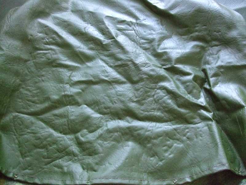

Niemals die alten Bezüge in der Waschmaschine waschen!!!! Das Ergebnis kann dann so aussehen:
schöne Grüße
Mani

Oha - habe mich erst gefragt, was das ist - das ist das Kunstleder, oder? Bei was hast Du das gewaschen, 30° ohne Schleudern? Wenn ja: Hätte ich auch nicht erwartet!
Wahrscheinlich zieht sich das wieder gerade, wenn es gespannt (a propos: freue mich auf Woksshop) auf den Sitzen sitzt. Sonst dann (also nicht vorher, erst, wenn gespannt) mal mit nem Fön langsam und vorsichtig drübergehen, vielleicht hilft da Wärme.
