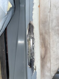

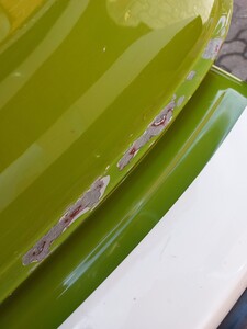

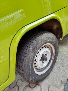

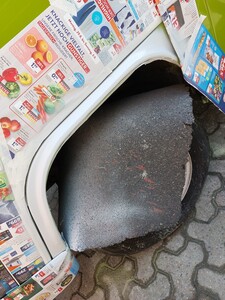

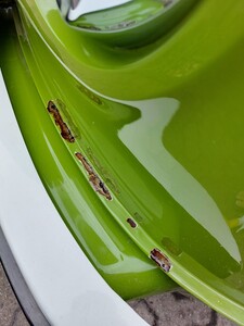

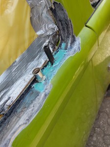

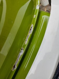

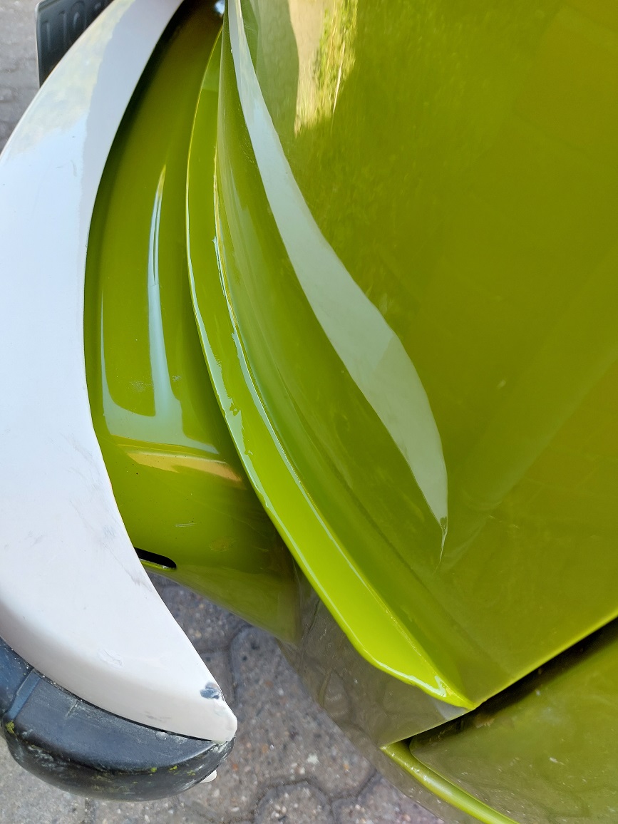

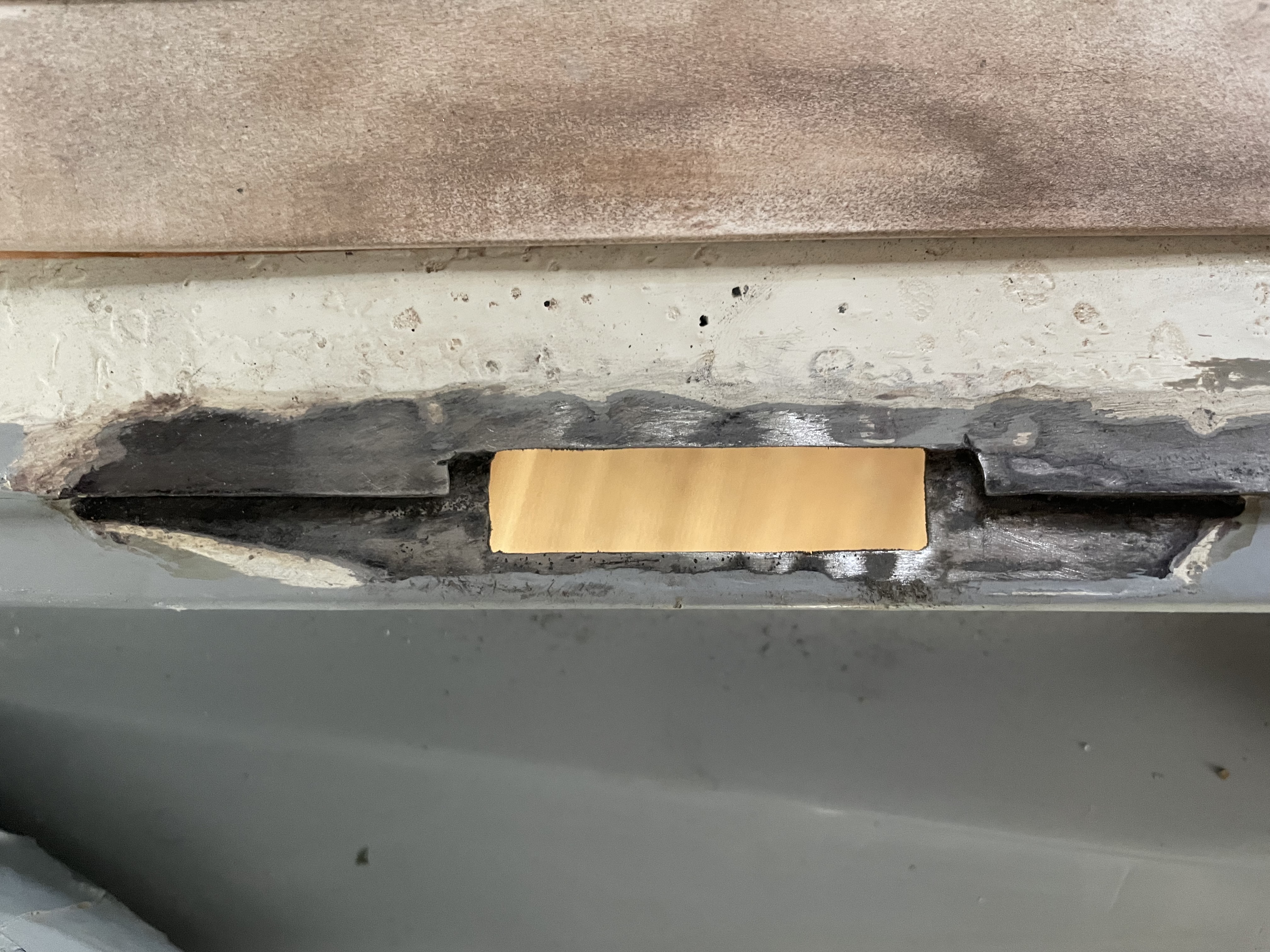

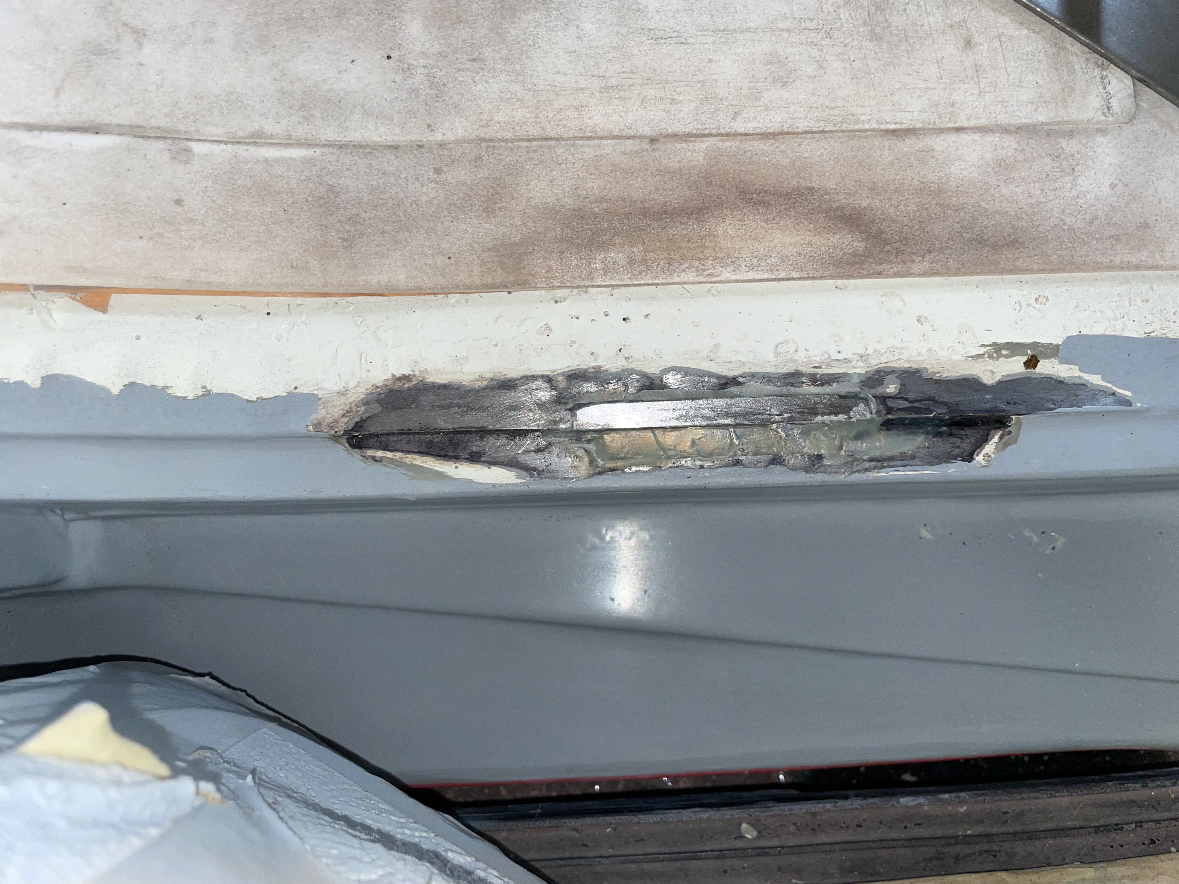

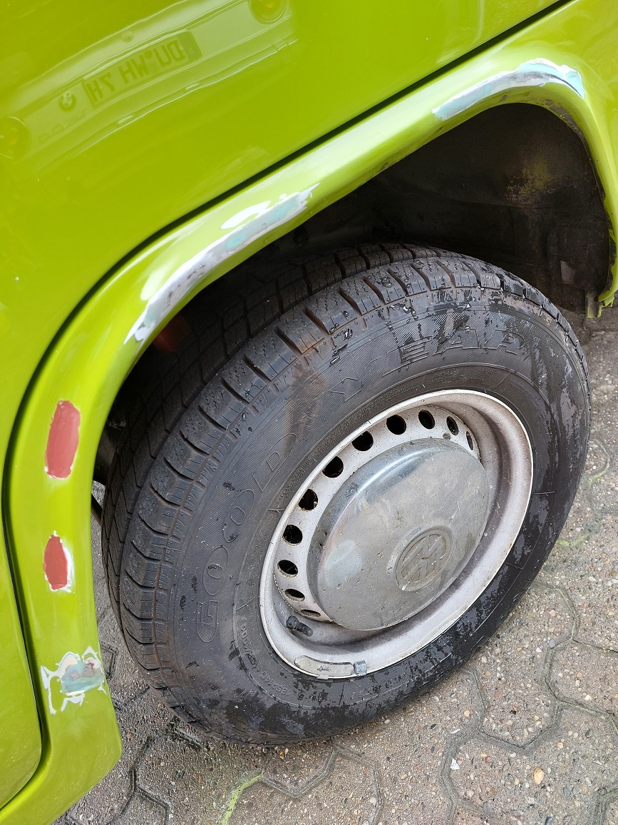

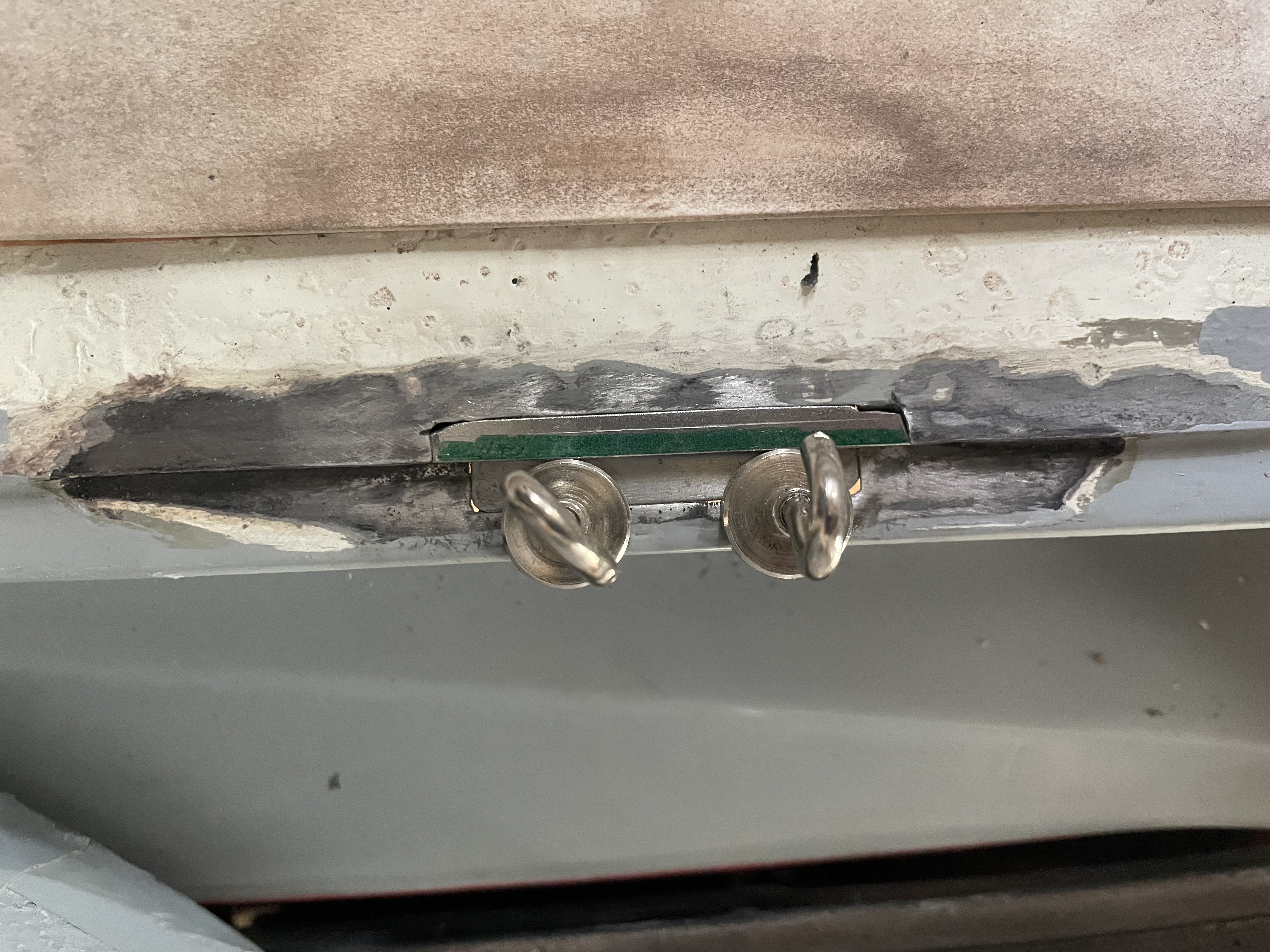

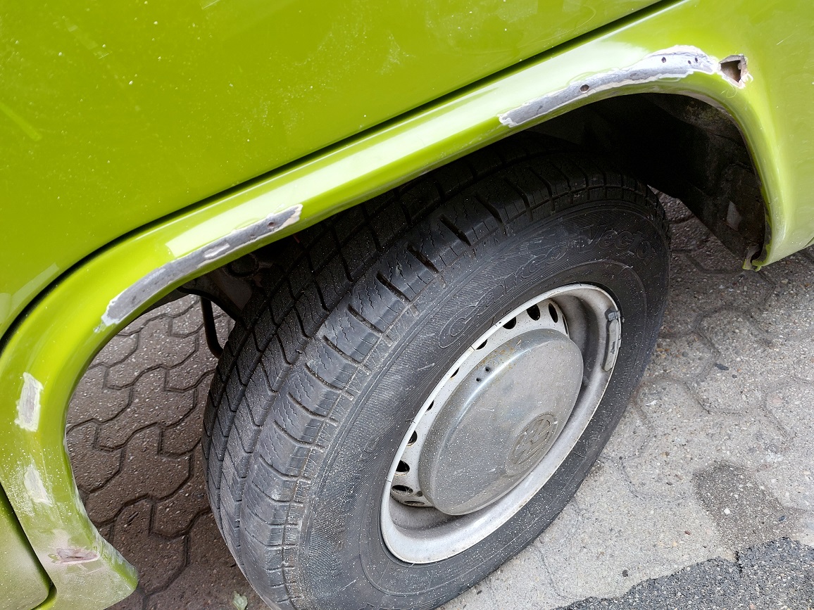

Der linke Radlauf und die vordere Kante/Falz sind die vorerst letzten "Patienten" auf meiner Liste. Am Radlauf sind einige kleine und sehr kleine (Stecknadelkopf) Bläschen. Da ich schon mal dabei bin und mittlerweile auch die Angst vor dem Einsatz der Schruppscheibe abgelegt habe, werden auch diese Stellen bearbeitet. Also erst mal alles Auffällige heruntergeschliffen, allerdings mit dem Dremel nur so viel, bis kein Rost mehr zu Tage kam..

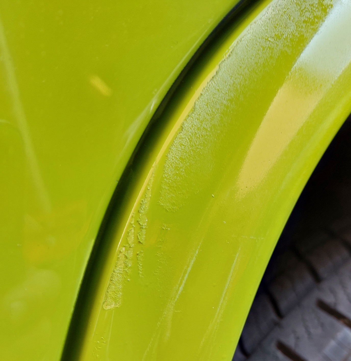

Nach dem ersten Schliff bleiben ein paar Rostporen und eine etwa centgroße Stelle über. Das dünngerostete Blech habe ich ausgeschnitten. Den Rostporen bin ich mit dem Dremel und einem Mini Kugelfräser zu Leibe gerückt. Die Poren habe ich vollständig ausgefräst bis in das darunter liegende Blech des Innenradlaufes. Gleiches habe ich mit den Rostpickel auf der vorderen Kante gemacht.
Das hat schon was vom Zahnarzt wen man da mit dem Kugelfräser bei voller Drehzahl vor sich hin fräst.

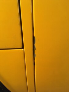

Auf der Kante habe ich dann großzügig Fertan zum Einsatz gebracht in der Hoffnung das es etwas in die Falz einzieht und der versteckten Rost versiegelt.
Am Radlauf habe ich ohne Fertan den Karosseriekleber eingesetzt und alle Löchlein und Poren zugeklebt.
An den vorderen 2 Schleifstellen war der Lack nur aufgeplatzt, darunter befand sich keinerlei Rost. Also ist dort keine weitere Behandlung erforderlich. Nach dem ersten Schliff sah das Ganze eher unspektakulär aus.

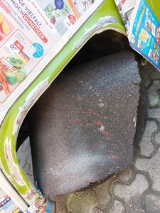

Im nächsten Schritt standen Spachtel- und Schleifarbeiten an. Ich habe zum Spachteln Förch L274 Fugen Hartspachtel eingesetzt, ein Spachtel mit dem man laut Hersteller eine Kotflügelkante wieder herstellen / modellieren kann, ohne das etwas abplatzt. Laut Hersteller taugt das als Zinnersatz. Das Zeug ließ sich super und sehr schnell verarbeiten. Ich bin sehr gespannt wie sich das im Langzeittest schlägt.
Dann noch eine letzte Runde Füller .......

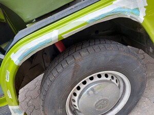

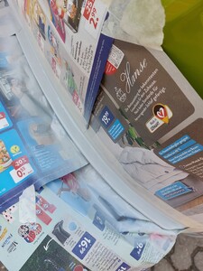

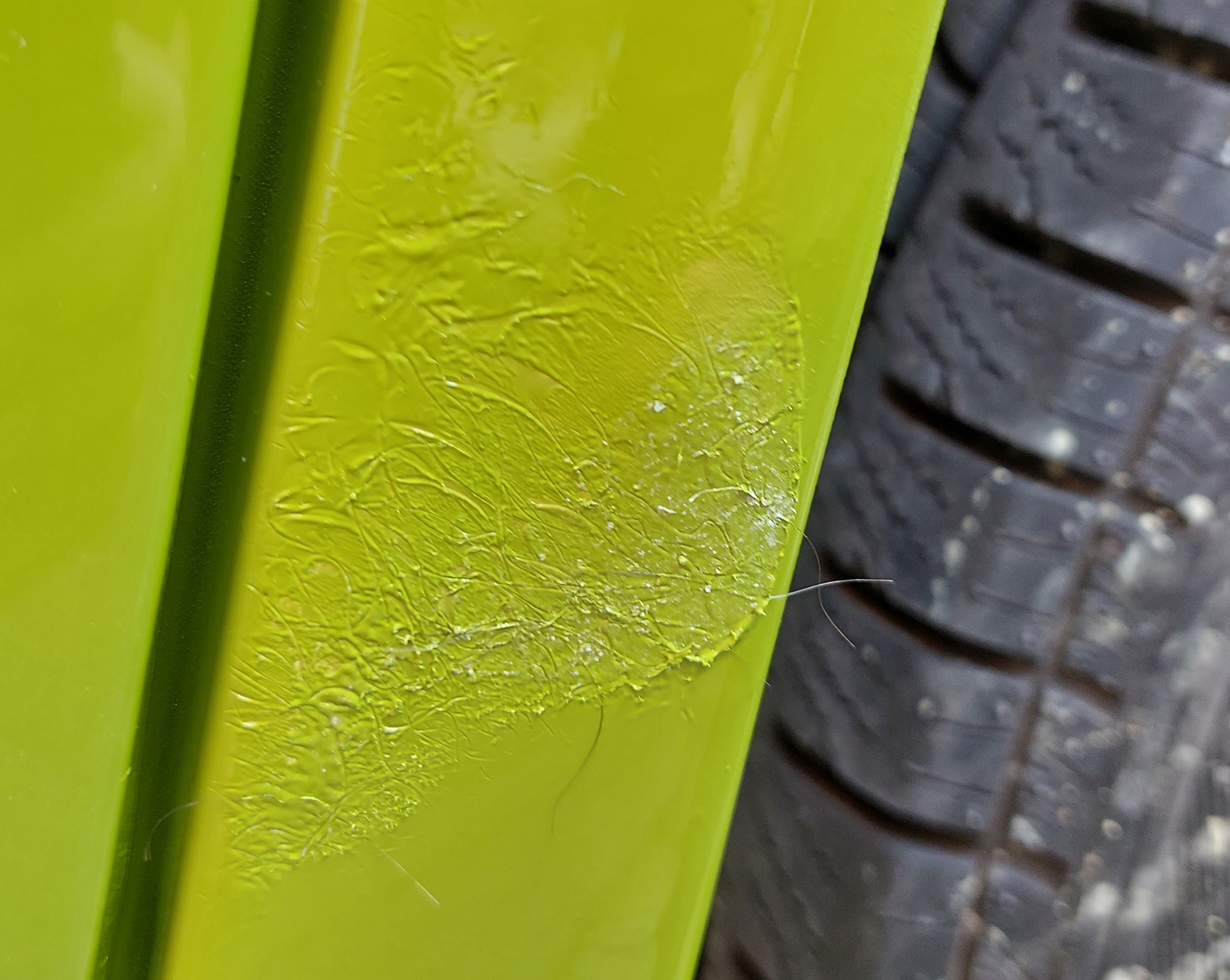

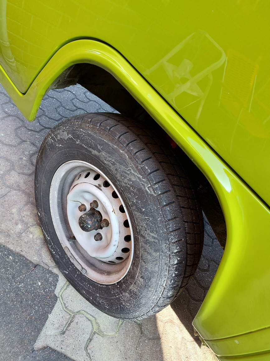

Noch einmal in Ruhe nass schleifen und dann kann wieder Grün drauf.
Bisher war nichts großartiges schiefgegangen, das war eher ungewönhlich..... und einmal nicht aufgepasst.....
... und schon haben sich Haut und Haar meiner Beine im frischen Lack verewigt. Also, alles trocknen lassen und am nächsten Tag wieder runterschleifen und den Lack neu aufbauen. Diesmal aber mit etwas mehr Umsicht und Vorsicht.
Das war es soweit, Gesamtdauer für diesen letzten Step waren 4 Tage wegen der Ablüftzeiten vom Fertan, Grundierung, Spachtel und Lack.
Arbeitsstunden für Blech- und Schweißarbeiten : 2 Stunden
Arbeitsstunden für Spachtel- und Schleifarbeiten : 4,5 Stunden
Arbeitsstunden für Lackier- und Polierarbeiten : 3,5 Stunden
es sind keine weiteren Kosten Kosten, alles Erforderliche war im Fundus vorhanden.
Nach dem Aushärten hat der Bus heute eine ordentliche Wäsche bekommen und anschließend eine Politur. Jetzt steht er da und strahlt mit der Sonne um die Wette. Die nächsten Schritte sind dann die Hohlräume nochmal mit Fluid Film behandeln und die vordere Kante / Falz mit Mike Sanders. Dann ist die Karosse erst mal wieder fit für die kommenden (hoffentlich) Jahre.

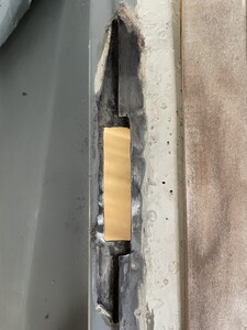

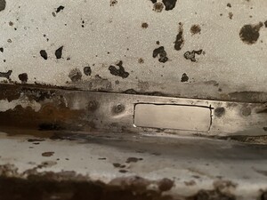

ich will Dich nicht entmutigen und hoffe daß bei regelmäßiger Nachbehandlung der Hohlräume kein Rost mehr kommt.
Habe in Deinem Fall allerdings etwas Bauchgrimmen.
Wenn auf Flächen ein Rostpickel auftaucht, ist eine Durchrostung drunter. Oben ein Stecknadelkopf, innen etwas größer
Dem Rost langanhaltend beizukommen ist auch mit Fertan oder all den anderen Wundermitteln nicht möglich.
Hinauszögern funktioniert aber.
Unterschied FF/Mike. Auch Mike kriecht extrem, braucht etwas mehr Zeit, hält sich aber auch länger.
Schweißen mit Mike im Hohlraum ist problematisch, aber bevor geschweißt wird, wird ja alles dünne rausgetrennt. Das sollte Platz für eine gründliche Inspektion schaffen.
Mit dem Infrarot Strahler lässt sich das Blech gut erwärmen, und der Großteil des Fettes wird durch die Wasserablauflöcher abfließen. Restfett abwischen, schweißen ist dann mit dem griffbereiten Wasserschlauch durchaus möglich,
So wie bei Dir sah mein Blechumschlag des Frontblechs um das Stehblech des Defoelements auch aus.
Ich wollte aber nicht alle paar Jahre wieder ran müssen.
Deshalb das große Besteck rausgeholt, Frontblech raus und nach Sandstrahlen aller Flächen und Teilersatz des an/durchgenagten Stehblechs ein neues Frontblech eingepasst.
Sehr aufwendig, aber leider die einzig wirklich dauerhafte Lösung.

Guten Abend,
das meine Vorgehensweise keine für die Ewigkeit war ist mir klar. Da gebe ich dir uneingeschränkt Recht. Aber meine Intention war auch eine andere.
Ich habe jetzt mich jetzt gute 3 Wochen fast täglich mit den Roststellen beschäftigt. Jetzt sieht alles wieder top aus, der Wagen ist voll einsatzfähig und das Ganze hat bis auf das Verbrauchsmaterial fast nichts gekostet. Dazu hat es auch noch Spaß gemacht und meine Nachbarn hat es auch noch nicht genervt.
Ich bin selber gespannt wie nachhaltig meine unterschiedlichen Herangehensweise sein werden, geschweißt, geklebt, gespachtelt, mit und ohne Fertan.....und zu guter Letzt Fluid Film oder Mike Sanders.
Sicher hätte man auch die kompletten Kniestücke wechseln und die Falz komplett auftrennen können. Dann hätte der Wagen aber mit Sicherheit mehrere Monate gestanden, ich hätte eine Werkstatt und einen Lackierer gebraucht und so kommt eines zum anderen. Nicht selten werden bei solchen Projekten aus Fahrzeugen "Stehzeuge" an denen der Eigner irgendwann die Freude verliert.
Ich bin da gedanklich so wie Ralf unterwegs, mir fehlt ebenfalls schlicht die "Restlebenszeit" für mehrjährige Projekte.
Außerdem macht mir Busfahren auch nach 11 Jahren immer noch einen Heidenspaß, da mag ich gar nicht so lange drauf verzichten.
Nochmal zurück zur Rostvorsorge, mir ist klar das ich so den Rost nicht stoppe, aber wenn ich den so verlangsame das ich mit kleinen Nacharbeiten die nächsten 10 Jahre Ruhe habe, bin ich höchst zufrieden. Dann kommt eh langsam die Zeit in der die Kinder sich verstärkt um den Bus kümmern dürfen.

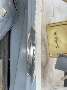

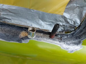

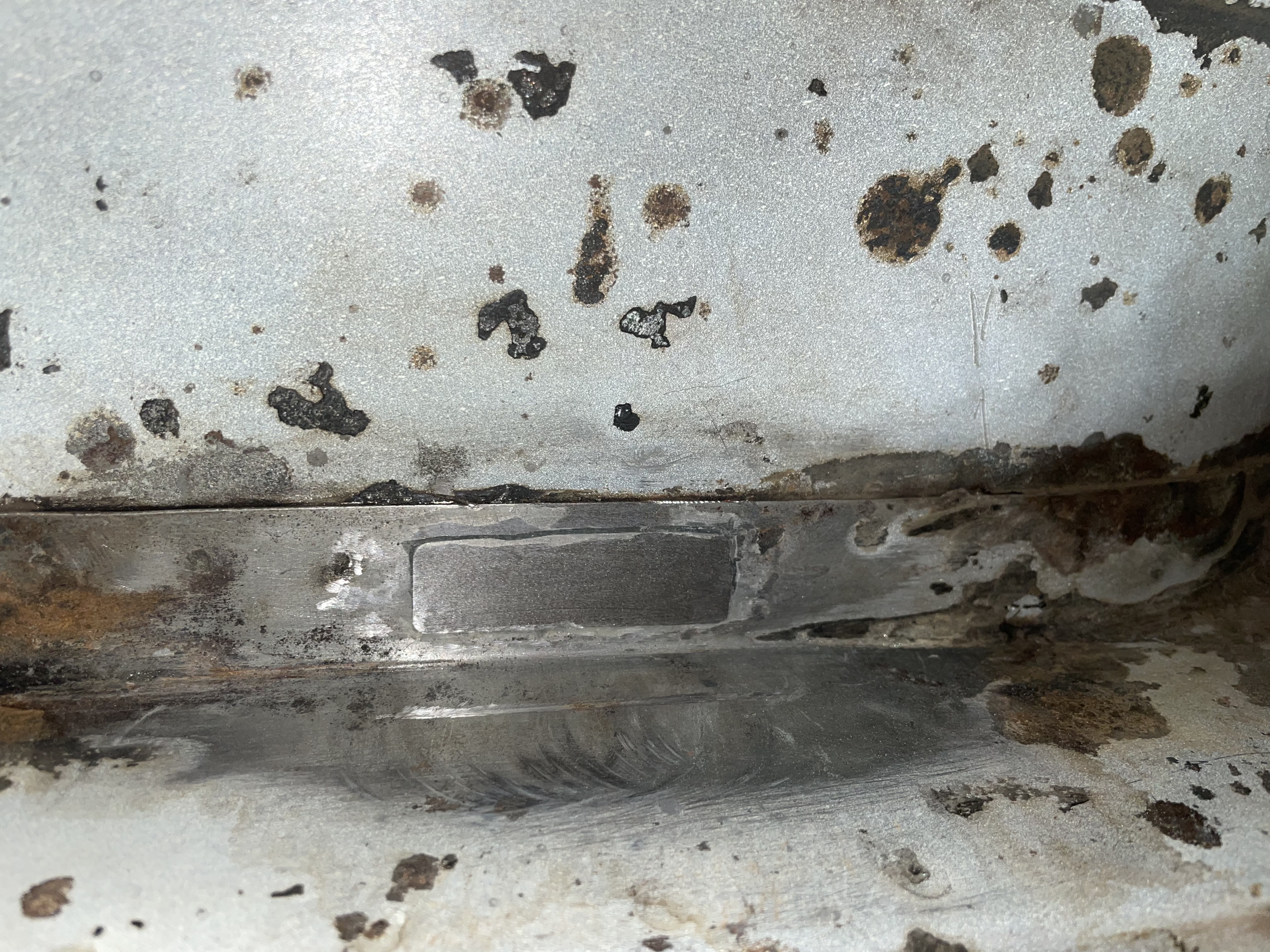

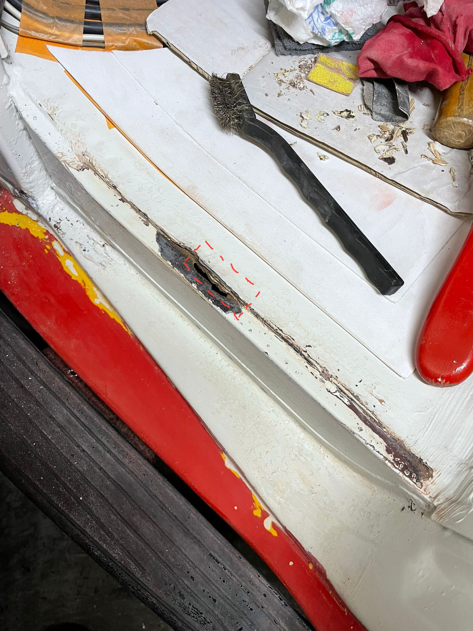

Könnte auch die Lösung für meine kleine Baustelle sein: Schraffiert eingezeichnet was ich heraustrennen will (vom untere angefressenen Blech) und durch ein Stück Blech (ca. 6 x 3 cm) einkleben möchte.
Bleibt noch die Kleber-Frage:
Flüssigmetall?
Metallkleber?
Karosseriekleber?
Sollte idealerweise schleifbar sein.
Hilmar, welches Produkt hast du genommen?
Danke und Grüsse
avispa

Avispa66
- Beiträge: 662
- Registriert: 08.12.2015 19:20
Re: Rostbeseitigung : Teilersatz Radlauf vorne

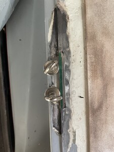

Sodele, hab mich endlich an die Klebe-Aktion gewagt (siehe drei Beiträge weiter oben)… zugegebenermassen eher einer kleinen Baustelle, verglichen zu den aktuellen Schweissarbeiten an einer der beiden B-Säulen.
_____
_____ _____ _____ _____ _____
Hab nicht den BMW-Apotheken-Kleber genommen, sondern Petec Power BiBond Universal (24ml) für 12€.
Bin sehr zufrieden mit dem Ergebnis, mal sehen wie das ganze nach der Malerei ausschaut.
Auf jeden Fall vielen, vielen Dank für den Tipp und das Teilen der Einklebe-Anregung, Hilmar.
Lg avispa
