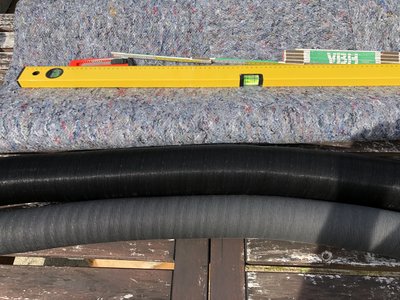

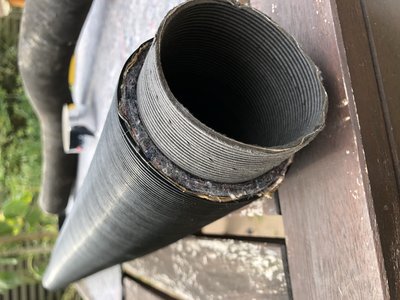

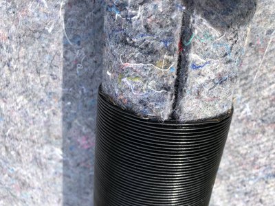

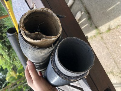

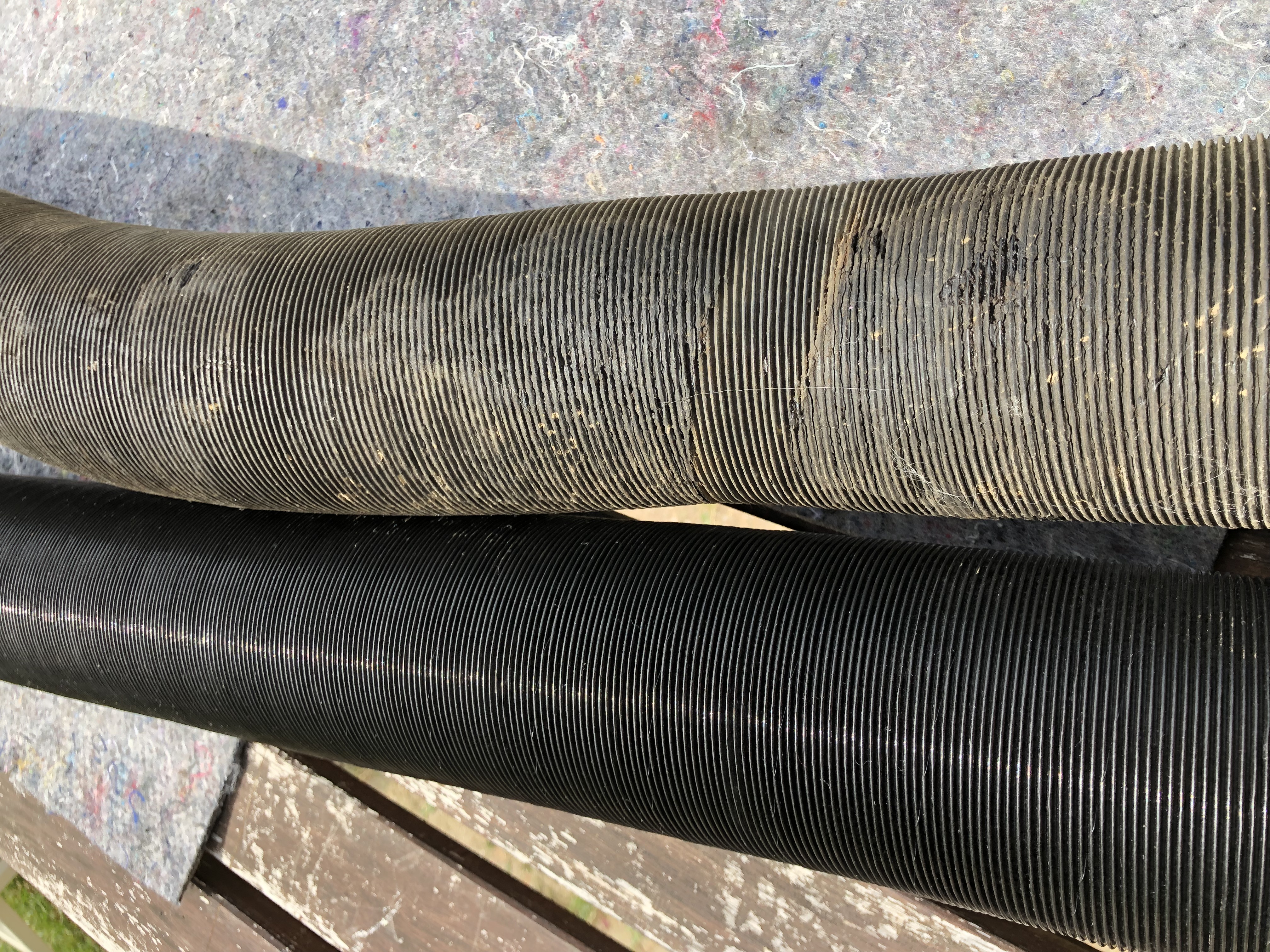

Hallo Zusammen,
ich habe mir letztes Jahr bei (http://www.bebeflex.at) entsprechende PAK und PAP Rohre bestellt um alle Umfänge neu zu machen.
Dazu habe ich mir Isolierfilz in 5mm Stärke besorgt um die Dämmung wie Sie in den alten Rohren war nach zu bauen. Hier habe ich dann auch überall die Dämmung mit verbaut (war bei mir nicht überall vorhanden). Außen habe ich PAK und innen PAP verbaut. Filz und Innenrohr habe ich parallel in das Aussenrohr per Drehbewegungen eingezogen. Ich bin mit dem Ergebnis zufrieden. Gegenüber den Bilder sollte der Übergang von Innen- zu Aussenrohr noch mit Silikon abgedichtet werden...bei mir hatte es aufgrund kurzfristigem Einsatz erstmal Alu-Klebeband getan
Gruß, Fritz
Gruß, Fritz

Hallo Fritz,
das sieht super aus! Passt das von den Durchmessern genau? Wie ist es mit der Temperaturbeständigkeit?

@Cartel
Hallo Fritz.
Hast du noch die Durchmesser der Schläuche parat? Finde die Lösung ziemlich ansprechend.
Und auch schon "Langzeit"-Erfahrung?
Erik
Hallo Fritz.
