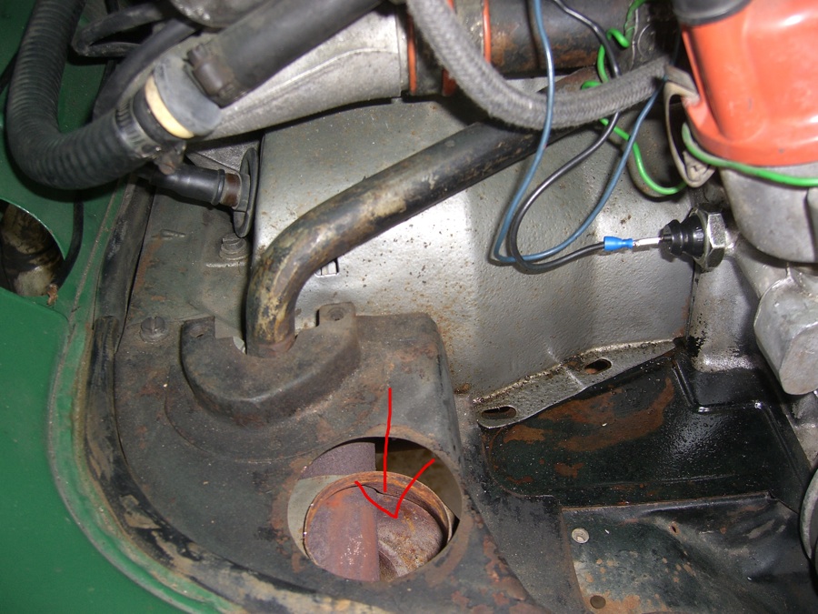

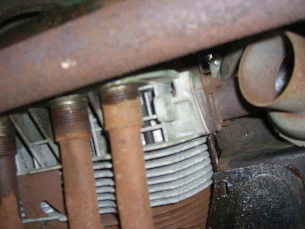

Deshalb hab ich jetzt noch ein paar Foto's gemacht, vielleicht könnt ihr mir da ja weiter helfen. Hab den verdacht,dass da auch eventuell Teile fehlen können.
Ansicht: Motorraum
Ansicht: Motorraum von unten
Hab ich in dem 1. Foto den Wärmetauscher markiert? Falls nicht, was is dann der Wärmetauscher?

Sabrina, was Du brauchst, ist ein Schrauber mit Ahnung von dem, was an Deinem Bus alles in Ordnung gebracht werden muß! Hier ist schon das nächste Problem: Du hast gar keine Wärmetauscher! Deinem Bus ist son billiges J-Rohr implantiert, also nur die Abgasführung. Die Wärmetauscher sind quasi um das rostige Abgasrohr "drumrumgebaut", also ein anderes, dort einzusetzendes Teil im Abgasstrang.
Für den deutschen Tüv ist eine Fahrzeugheizung unerläßlich, weswegen Du noch ein wenig Schraubarbeit haben wirst...
Melde Dich doch in Deinem Bereich mal bei Leuten, die Dir an Deinem Fahrzeug und nicht virtuell helfen können. Du fragst Dich und uns sonst noch riesige Löcher in den Bildschirm... Nicht, daß hier nicht der richtige Ort dafür wäre, und hier wird Dir auch sicher jeder helfen, aber der Clemens hat einfach Recht (hat er ja sowieso immer... :D ), auf dem virtuellen Weg macht das zu viel Aufwand und bringt Dich heuer nicht mehr auf die Straße. Meld Dich bei den Münchner Stammtischlern. Der Martin hatte doch gerade hier die letzten Tage gepostet von wegen Stammtischseite offline, aber mit Kontaktmöglichkeit. Ich tu mich immer son bißchen schwer mit der Veröffentlichung fremder Anschriften und Telefonnummern. Ansonsten PN!

Sabrina hat geschrieben: Ansicht: Motorraum von unten
Oh mann.... :stupid:
und ich frage mich seit ca. 10 Beiträgen, wo denn eigentlich das Problem liegt, ist ja alles mehr oder weniger "Plug n' Play", was Heizung und Abgas angeht.
Aber okay, jetzt seh' ich es! :shock: Die Amis sind halt schmerzfrei.
ps: ich find' persönlich, in der Summe der Mängel ist der Bus wirklich heftig... vor allem in anbetracht des Kaufpreises.

Sabrina hat geschrieben:Aber ich bin mir noch nicht sicher, ob ich den "Wärmetauscher " richtig einordne. :oops:
wie Torsten schon schrieb - da gibt's bei Dir nix "einzuordnen" - die Wärmetauscher fehlen bei Dir komplett! :shock:
Wärmetauscher sind extreme Hitze ausgesetzt und rosten gerne - deshalb spart man sich die auch gerne in wärmeren Regionen.
Deutscher TÜV fordert aber eine Heizung - das kann auch eine extra Standheizung sein. Oder eben einfach wieder Wärmetauscher.
Ansonsten spart man sich die nur beim Motorsport - zwecks Gewichtseinsparung.
Dann kommen nur einfache Rohre zum Auspuff zum Einsatz.
