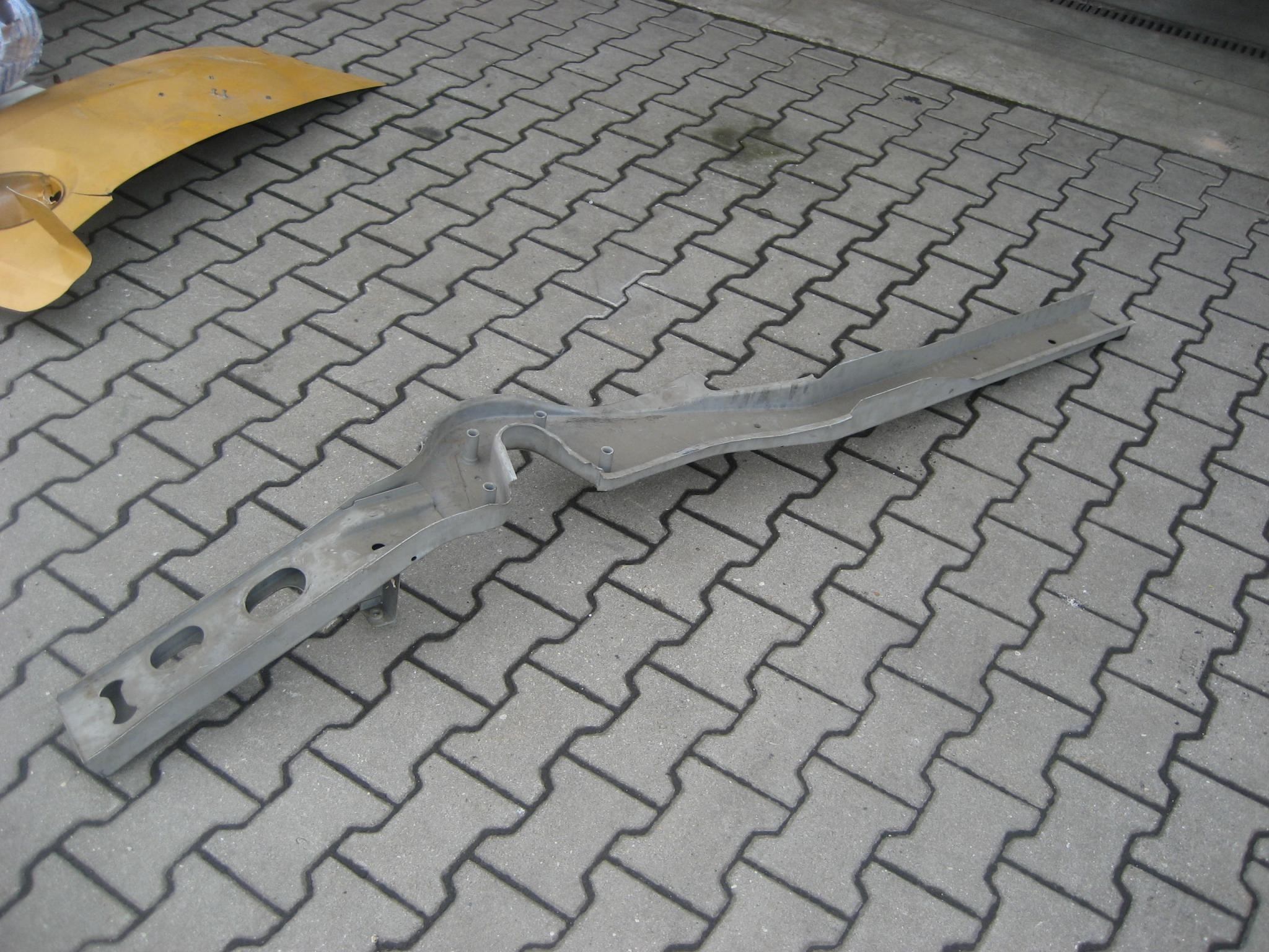

Hallo Ulme,
den Träger hab ich von volkswarenhaus.de, da mußt du nur Axel Staubner verlangen, der hat nen Plan,.........normalerweise.
Beim Auspacken heute hab ich festgestellt, das der Träger sowieso nicht gepasst hätte. Bild anbei, vielleicht ist das einer für nen T2b.

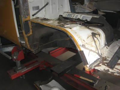

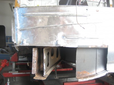

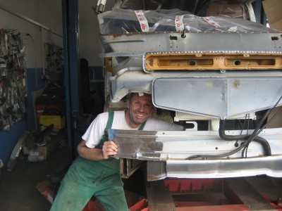

Hats den doch bis da hinter verschoben
Spaltmaß passt wieder
So So gibts also nicht mehr das Blech, na dann
Nach 3 Stunden Gedengel

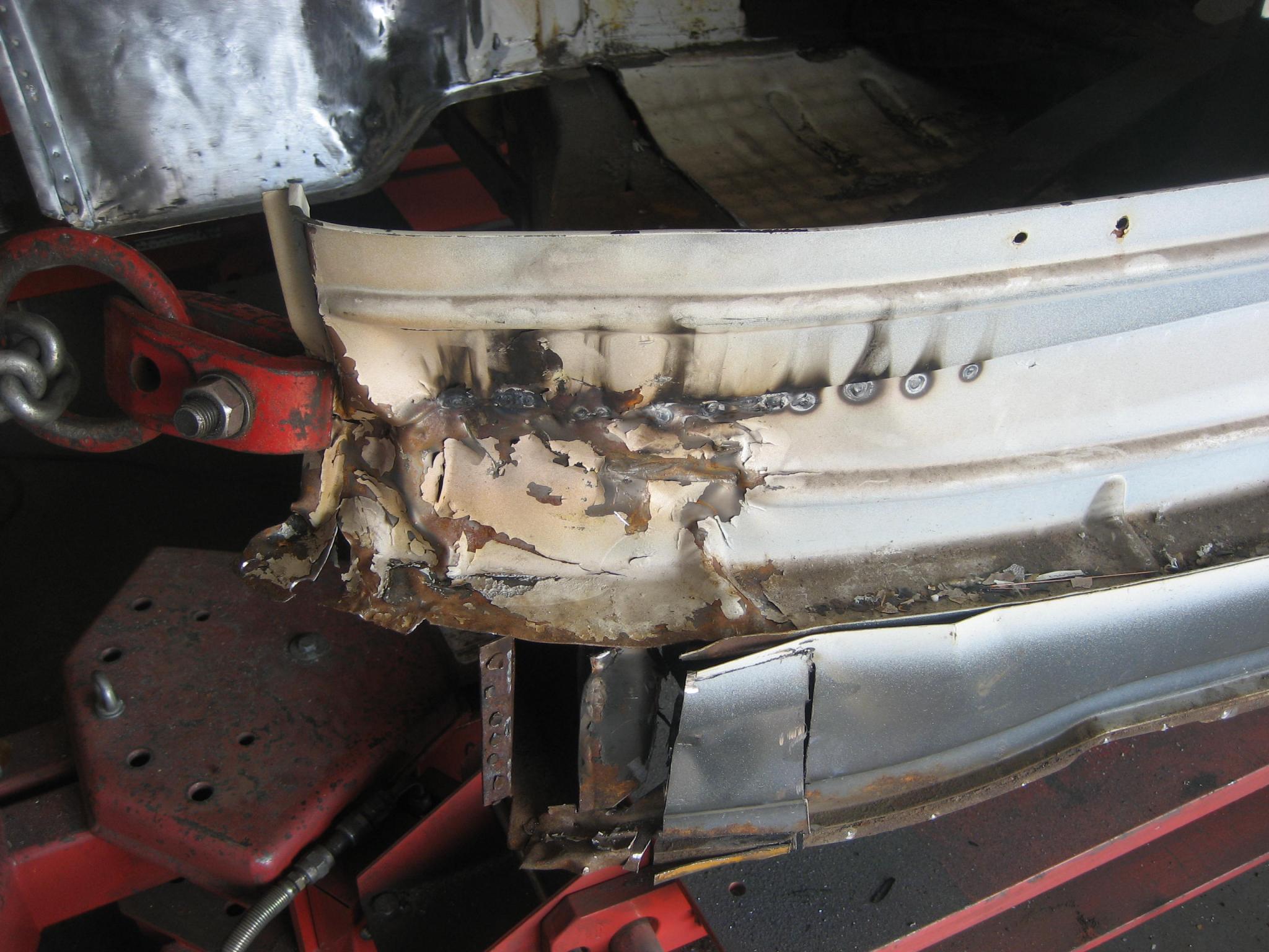

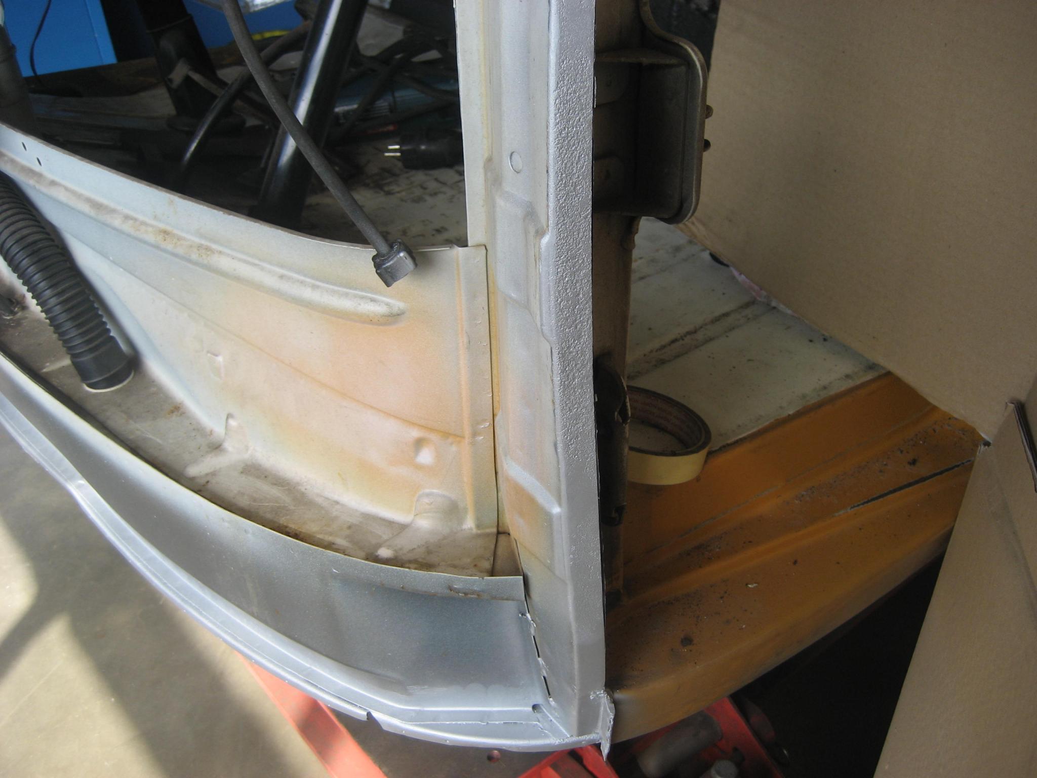

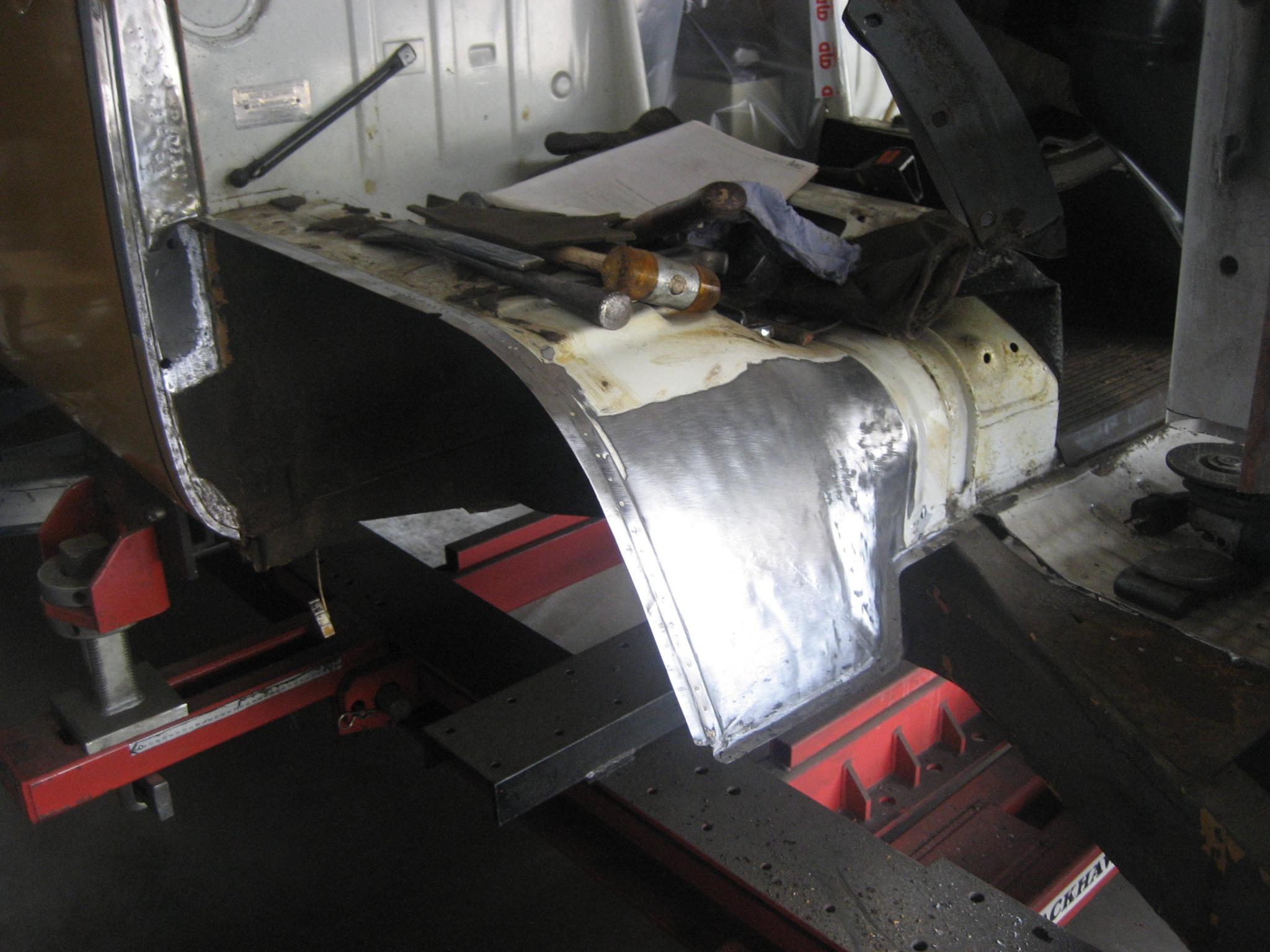

Hi Jungs,
ihr wollt noch was sehen, na dann.
Grüße Hansjörg
Der Blick geht so nie wieder, hoff ich

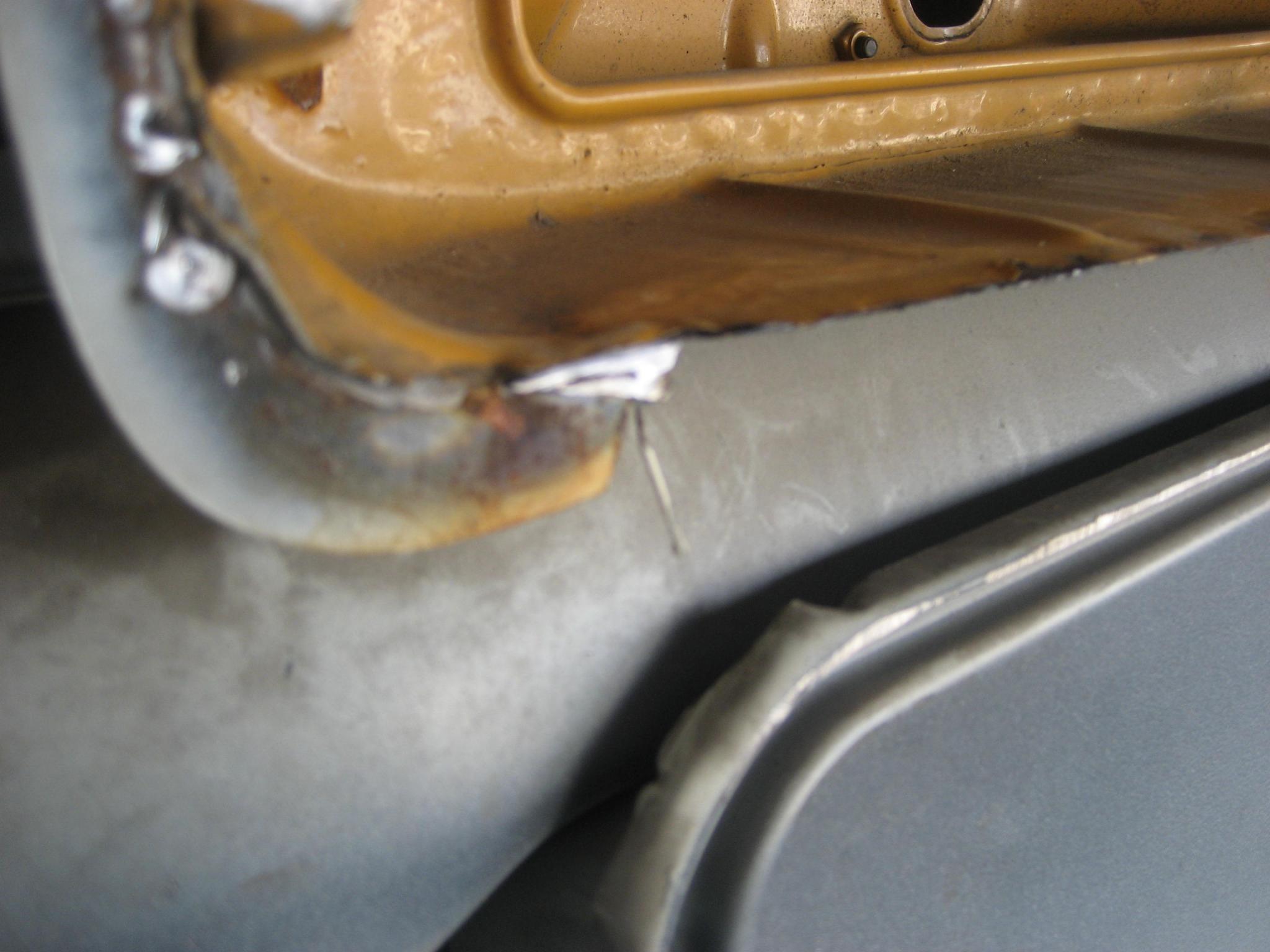

Falze gestrahlt und grundiert
Original Schweißdrahtreststück vom VW Arbeiter

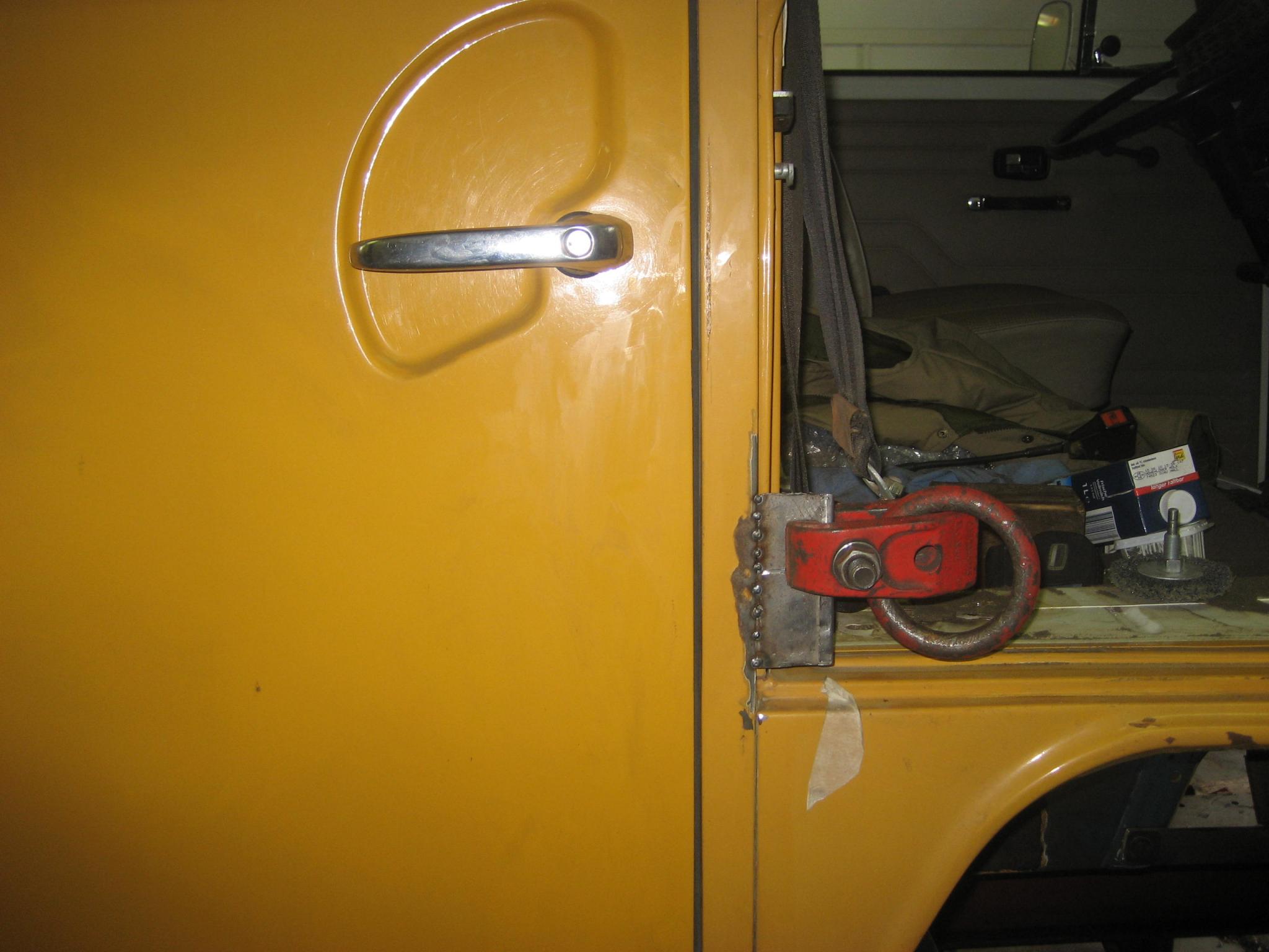

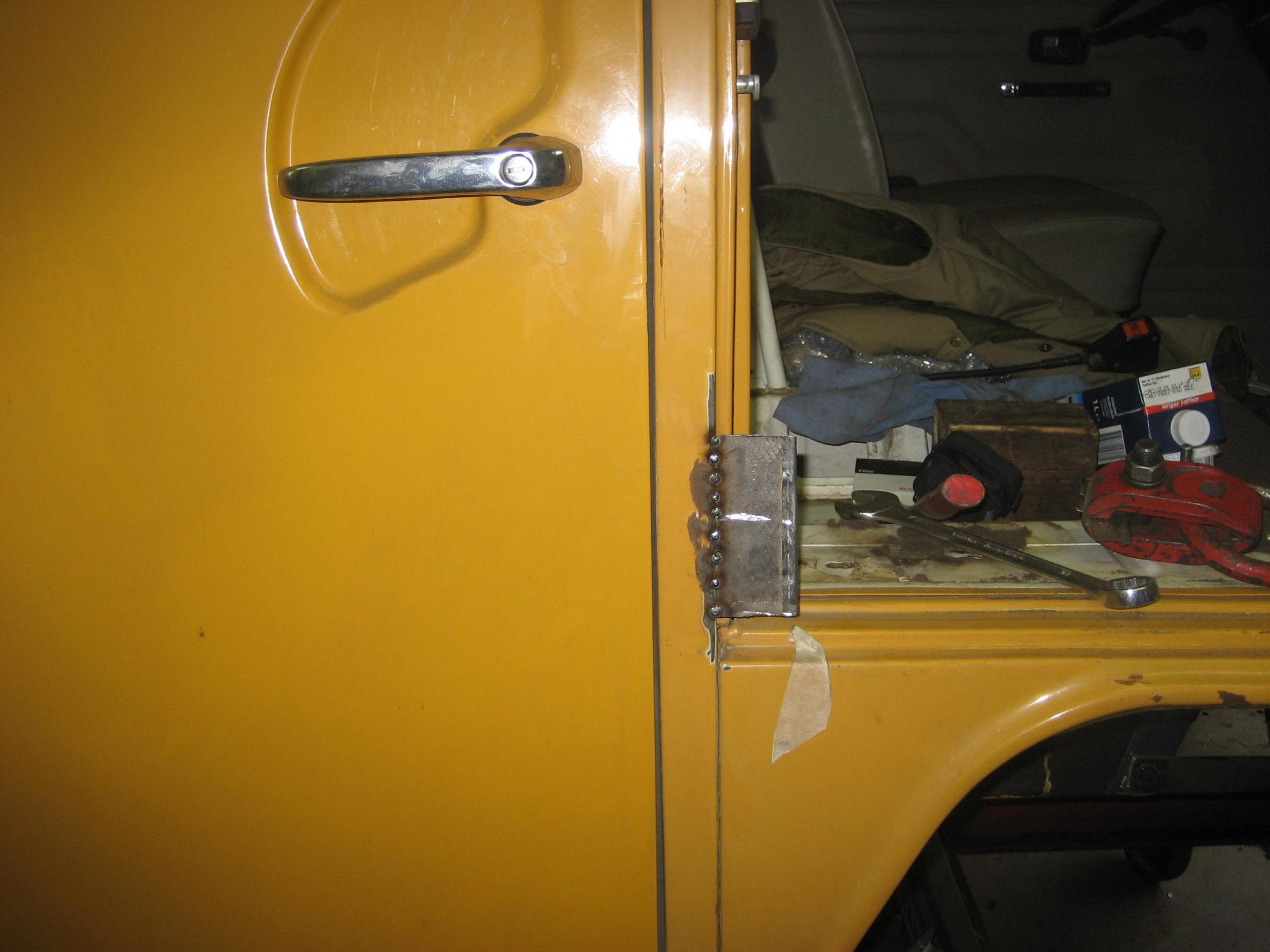

Jau, mach' ma! Ich find's hochinteressant.

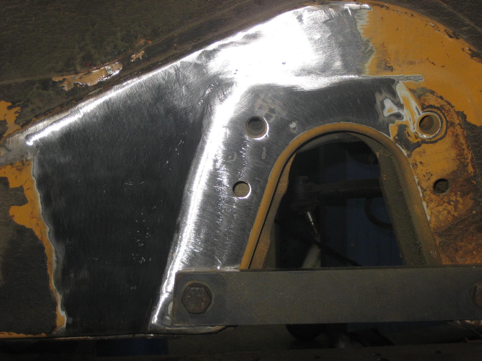

Am meisten hab' ich hier drüber gegrübelt:
Wenn ich 'ne Plananlage brauche und außerdem vier so luxuriöse Gewinde vorfinde, dann wäre mein erster Gedanke gewesen, da eine stabile Stahlplatte draufzuschrauben, an der ich die Kette anhänge. Je mehr ich drüber nachdenke, desto mehr komme ich allerdings zu dem Schluß, daß deine Methode besser ist und daß ich wahrscheinlich nur die Gewindelöcher hochgezogen hätte. :oops:
:gut:

Hi Clemens,
der Rahmen ist an der Stelle nicht eben, die VA-Aufnahme ist höher als der Träger, und in der sowieso vertieften Stelle hat ihn die abknickende VA noch mal weiter runter gedrückt, also genau da wieder hochholen, nämlich mit nem Blech, ging wie Butter, ich steh auf Hydraulik. :dance:
Grüße Hansjörg

Also von meiner Seite auch einen vollen Respekt an dich und die Arbeit.
Ich denke einmal diese Arbeit nimmt sich nicht jeder vor da es ja wirklich eine menge Arbeit ist die du da angefangen hast.
Mal eine andere Art der Rettung von einem Oldtimer nicht der Rost sondern der Unfallschaden.
Das alles erinnert mich sehr an meine Zeit als Karosseriebauer bei der ich schöne Jahre an der Richtbank verbracht hab.
Hast du eine Orig Vw T2a Frontmaske oder eine umgebaute T2b Maske??
