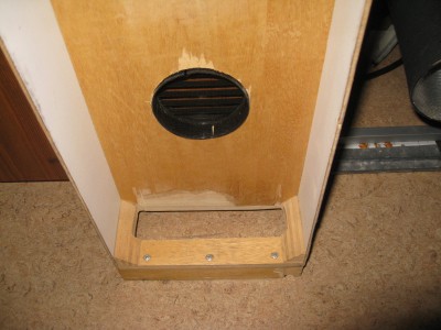

unter der dunkelgrünen Platte ist das "Loch" wo mal eine (wie ich jetzt weiß) Truma SBA 1800 eingebaut war.
Ich habe Gasprüfung bis 03.2012. muss ich erneut prüfen lassen wenn ich eine Standheizung einbaue?

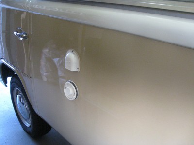

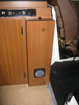

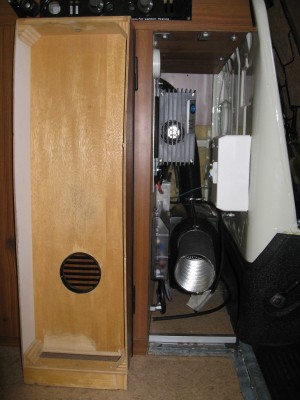

Hi Ben,
hier mal ein paar Bilder vom Einbau.
