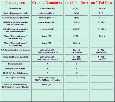

Mal ne andere Frage ihr pösen Verkehrssünder:
Kenn mich mit dem Thema AHK NULL aus
. Hab da ne Peka-Anhängerkupplung rumliegen in Topzustand (sieht fast aus als wär die noch nie verbaut gewesen
), da steht aufm Schild:
1250 kg. Und Bj. 76.
Meine mich dran erinnern zu können daß mein 74er auch nur 1200 kg ziehen darf. Also kann ich die einfach dranbauen oder gabs da auch noch zig Ausführungen bei den 1200ern? Und wie isses mit Papieren, wenn ich die Kupplung jetzt nachträglich anbau? Muss ich zum TÜV was? Grmbl...
Und was muss ich da noch elektrisch machen? Von der Dose gehen 2 Kabelstränge ab. Nix wissen wofür genau, der eine Satz Kabel muss ja irgendwie am Rücklicht angeschlossen werden aber der Rest? Ist die Funzel am Armaturenbrett jetzt noch Pflicht oder nicht? Wenn ja, wie schliesst Ihr das an? Muss ich da noch son Blinkerrelais haben, wenn ja wo krieg ich das? Und wird das einfach gegen das originale Relais ausgetauscht? Hat da ma einer nen Schaltbild?
Bisschen viel am frühen Morgen is klar, aber ich weiß Ihr mögt mich trotzdem.

Okay, die Antwort auf die Blinkrelais-Fragen hab ich jetzt in anderen Freds gefunden.

Zum Eintragen scheiden sich die Geister.. die meisten Prüfer sind der Meinung daß die Eintragung nicht notwendig sei. Ich hab sie trotzdem eintragen lassen, weil ich mir nicht sicher bin ob das die einzelnen Rennkomissare auch so sehen.Gringo hat geschrieben:![]()
Okay, die Antwort auf die Blinkrelais-Fragen hab ich jetzt in anderen Freds gefunden.Rest ist aber immer noch aktuell.
Das Lämpchen ist nicht Pflicht, du mußt nur erkennen ob tut oder nicht, also mit so nem Blinkrelais, das auch bei ausgefallenem Anhänger schneller blinkt oder durch nen piepton oder wie auch immer.. ich hab mich im Sinne des Zeitgenössischen durchgerungen ganz klassisch n kleines Lämpchen unters Armaturenbrett zu machen.
Blinkerrelais für AHK ist Standardware und jeder gut sortierten Tanke zu bekommen, sonst halt beim Teilefuzzi. Wird nur anstatt dem normalen Blinkrelais eingesetzt.

hier gibt es auch noch die Steckerbelegung für den 7 oder 13 poligen Stecker.
http://www.jeepwelt.de/AHK-Belegung.htm
