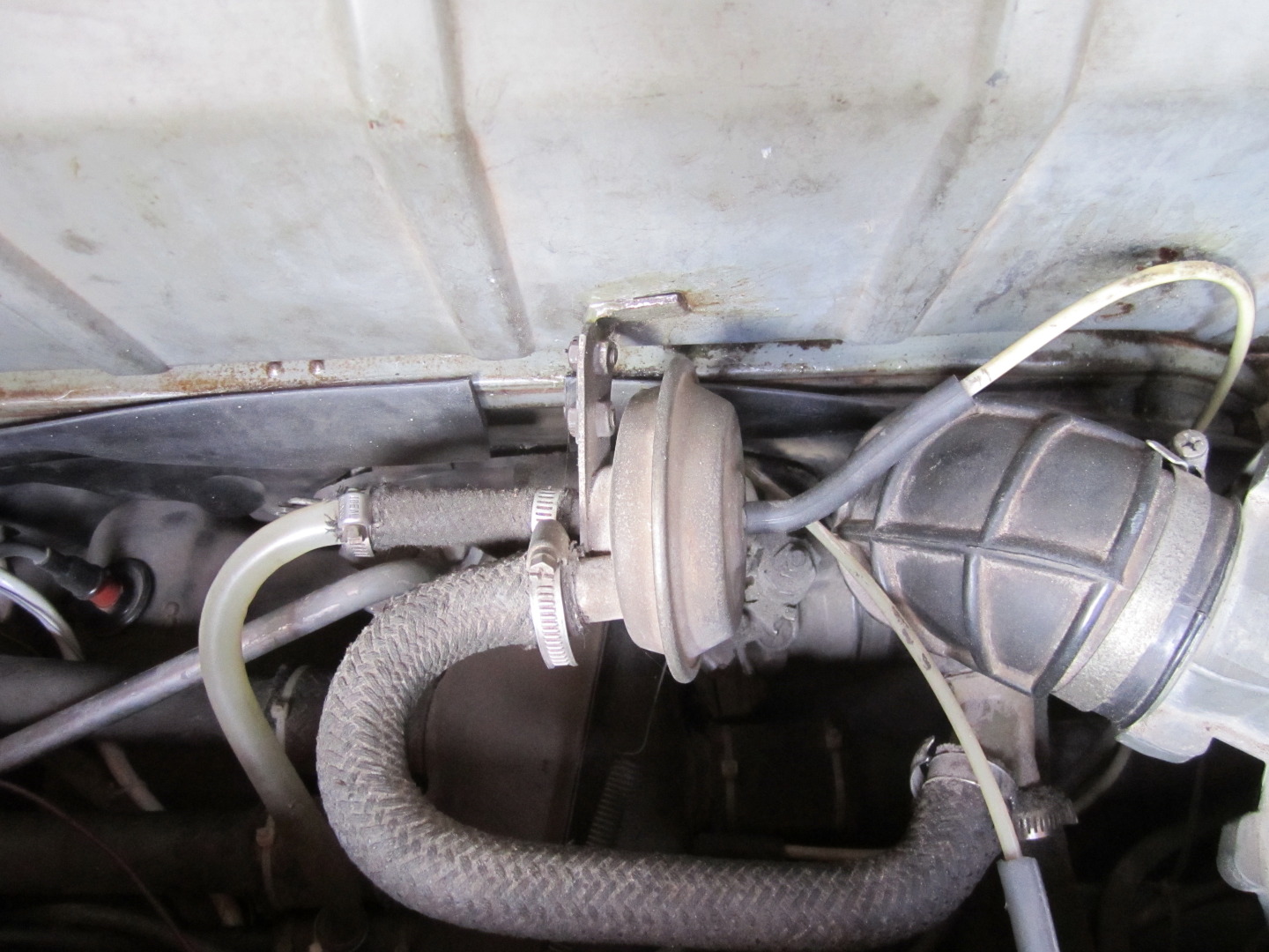

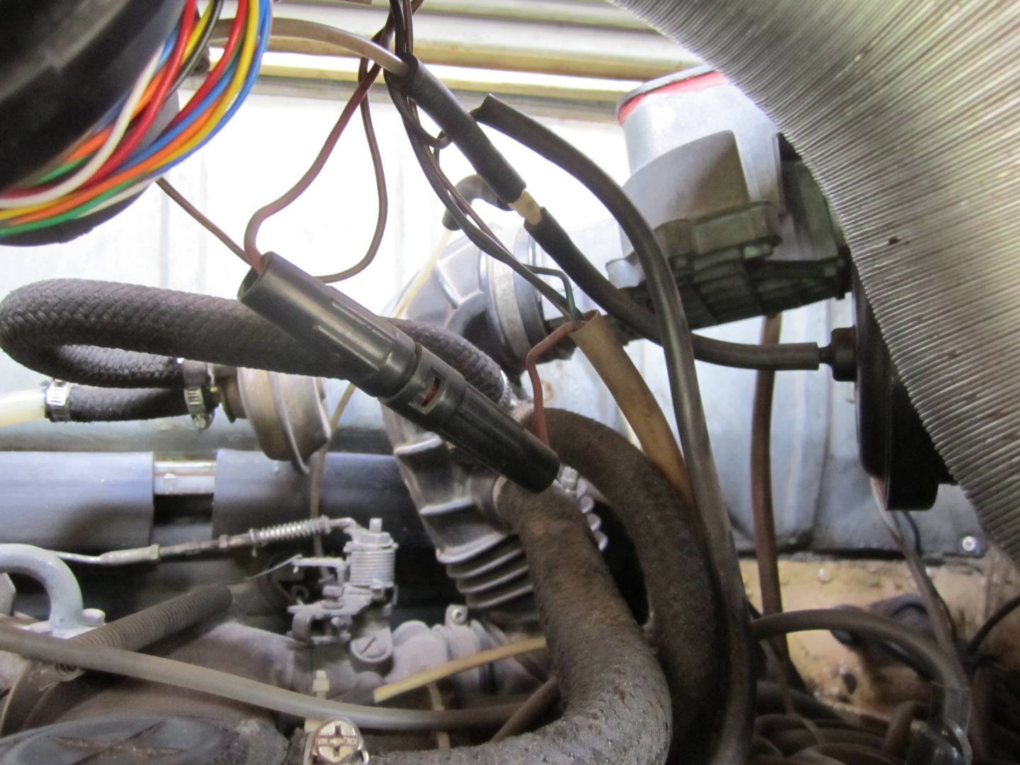

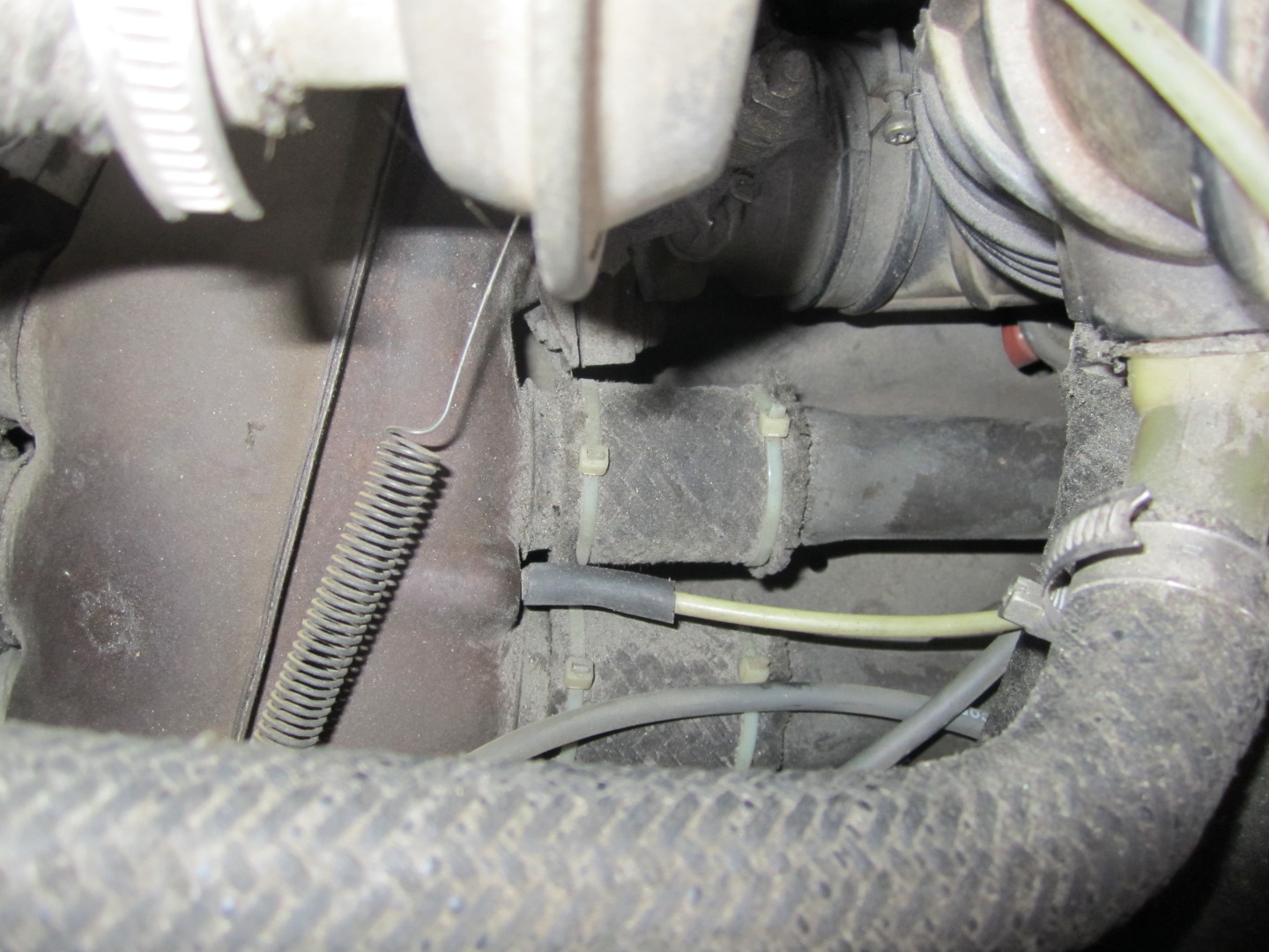

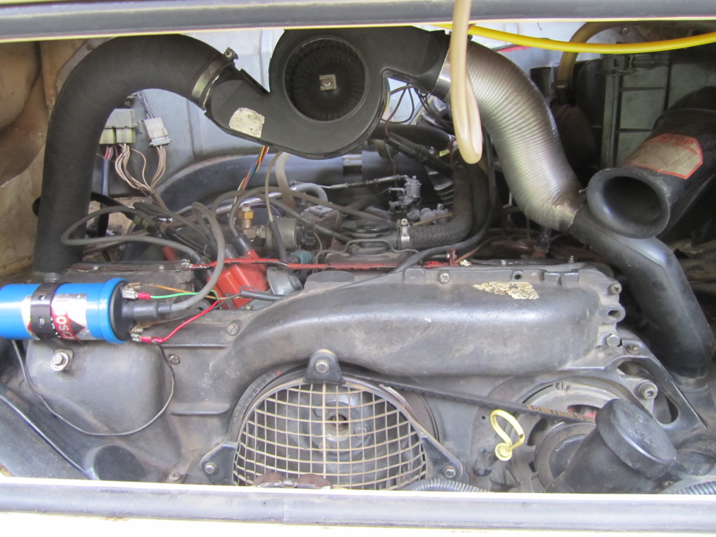

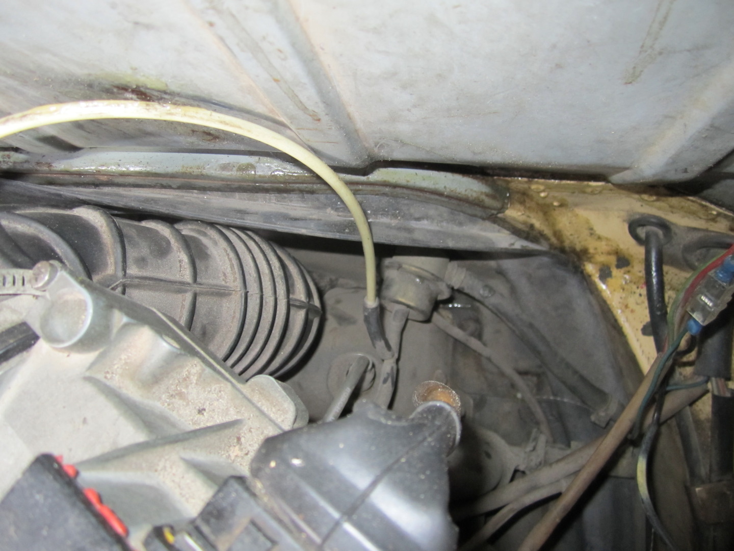

So,
ich hab mal probiert ein paar Bilder zumachen...
Ich hoffe die helfen etwas. Im Zweifel einfach noch mal fragen,
wenn du einen Schlauch nicht unter bekommst.

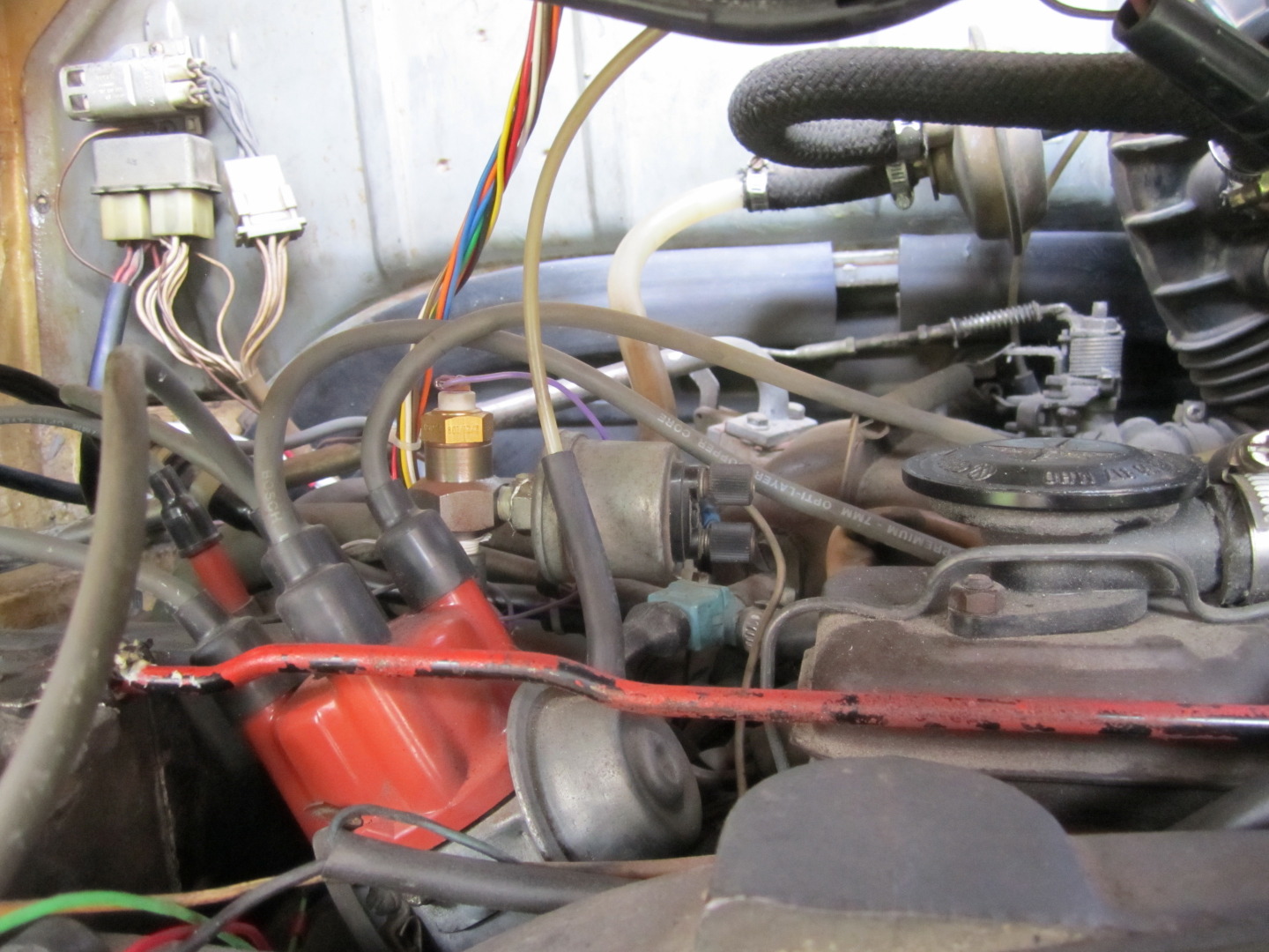

Und weiter gehts

Fehler gefunden: Der Benzindruckregler (Bauteil 3 - die Dose in der Spritrücklaufleitung) hat bei dir einen Unterdruckanschluss.
Bei mir hat die Dose anscheinend keinen Unterdruckanschluss? Also gab es verschiedene Versionen der L-Jetronik?

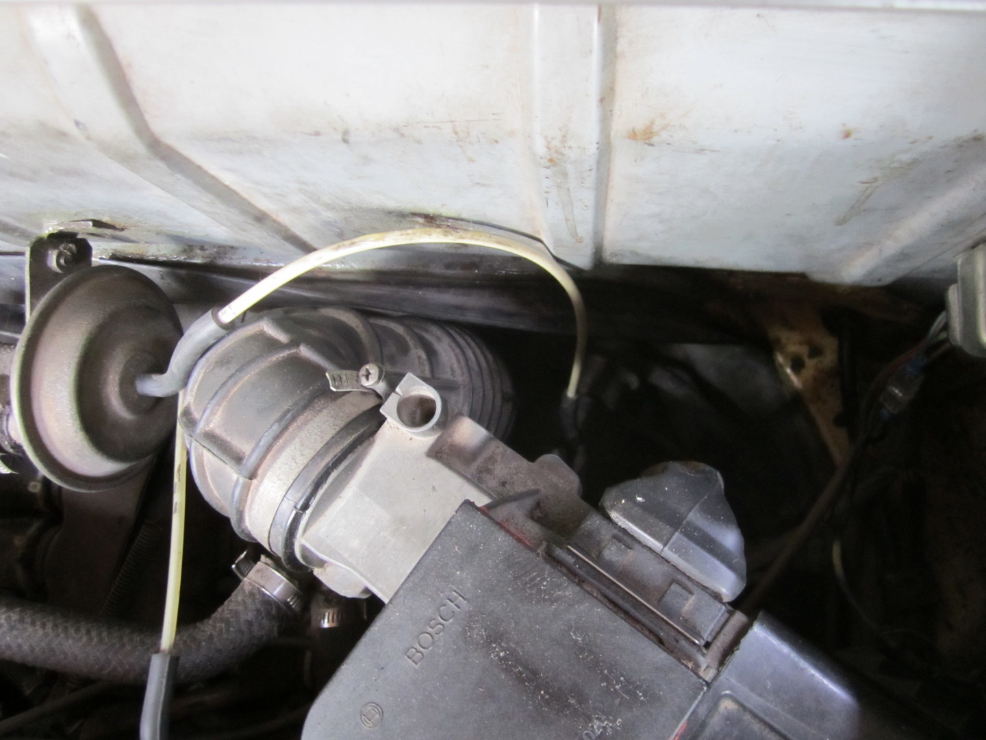

Also zu der Frage "wo komme ich hin":
Das ist der Schlauch der zum "Abschaltventil" zwischen Aktivkohlefilter und Luftfilter geht.
Das Abschaltventil sitzt direkt am Luftfilterkasten.
Sieht man auf dem vorletztem Bild das ich hoch geladen habe. Unterhalb vom Luftmengenmesser.
Ob es den Druckregler ohne Unterdruckanschluß gibt, kann ich nicht sagen.
Bei mir ist er drann, und laut Reperaturleitfaden für US Touristenfahrzeuge gehört derr auch dahin.
Aber bei den 100 Varianten die im lauf der Jahre aufgetaucht sind...
Am Luftfilterkasten werde ich morgen noch mal genau schauen, welche Schläuche wo hin gehen.

Also,
ich hab noch einmal meinen Luftfilterkasten angesehen.
Ich habe da nur an der Seite wo der LMM sitzt das Abschaltventil sitzen, an den der dicke Schlauch vom Aktivkohlefilter geht und der dünne Unterdruckschlauch Richtung Drosselklappe und Zundverteiler.
Hast du denn einen Aktivkohlefilter? Könnte ja sein, das bei deinem Luftfilterkasten das Abschaltventil integriert ist,
und die Beiden Schläuche da drauf kommen.
VG

Re: Einspritzung im 77er US-T2B: Brauche Typs und Infos
hi,
@ Thomas, was ist das da auf einem deiner Bilder hinter dem Verteiler... das Teil mit der Messingschraube?
Andy
