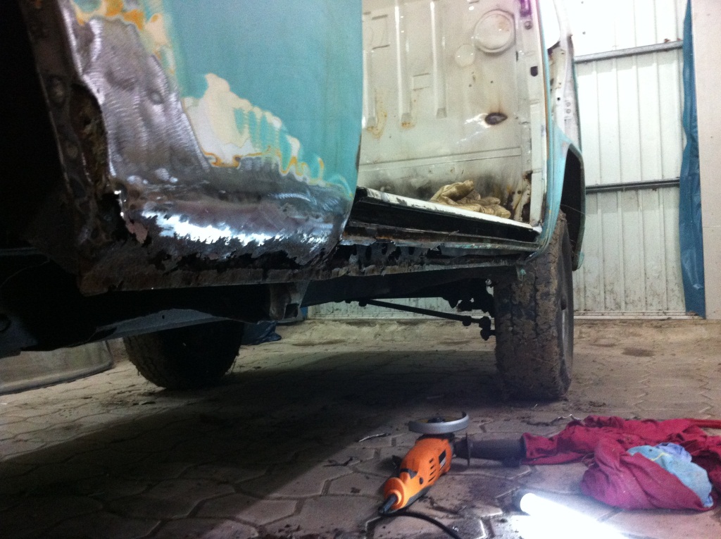

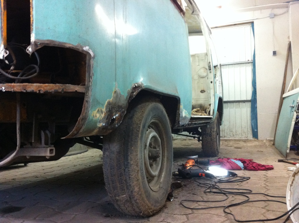

ich melde mich hier auch mal wieder zu Wort .. meine kleine Werkstatt ist fertig und jetzt gehts an die Resto.
Ich hoffe mir können in dem Zuge auch alle nervigen Fragen beantwortet werden :thumb:

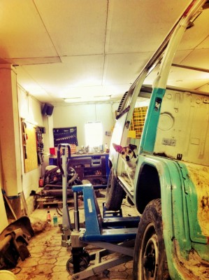

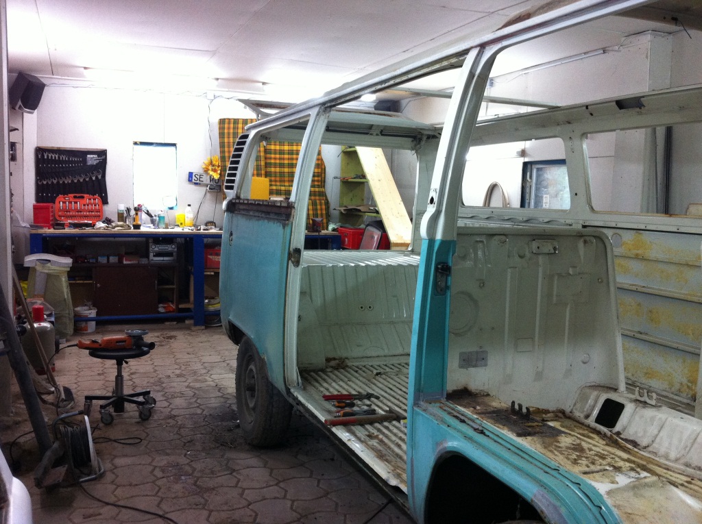

Seit gut nem Monat bin ich beim Bus endlich am werkeln .. alles ausgebaut was drin und dran war.

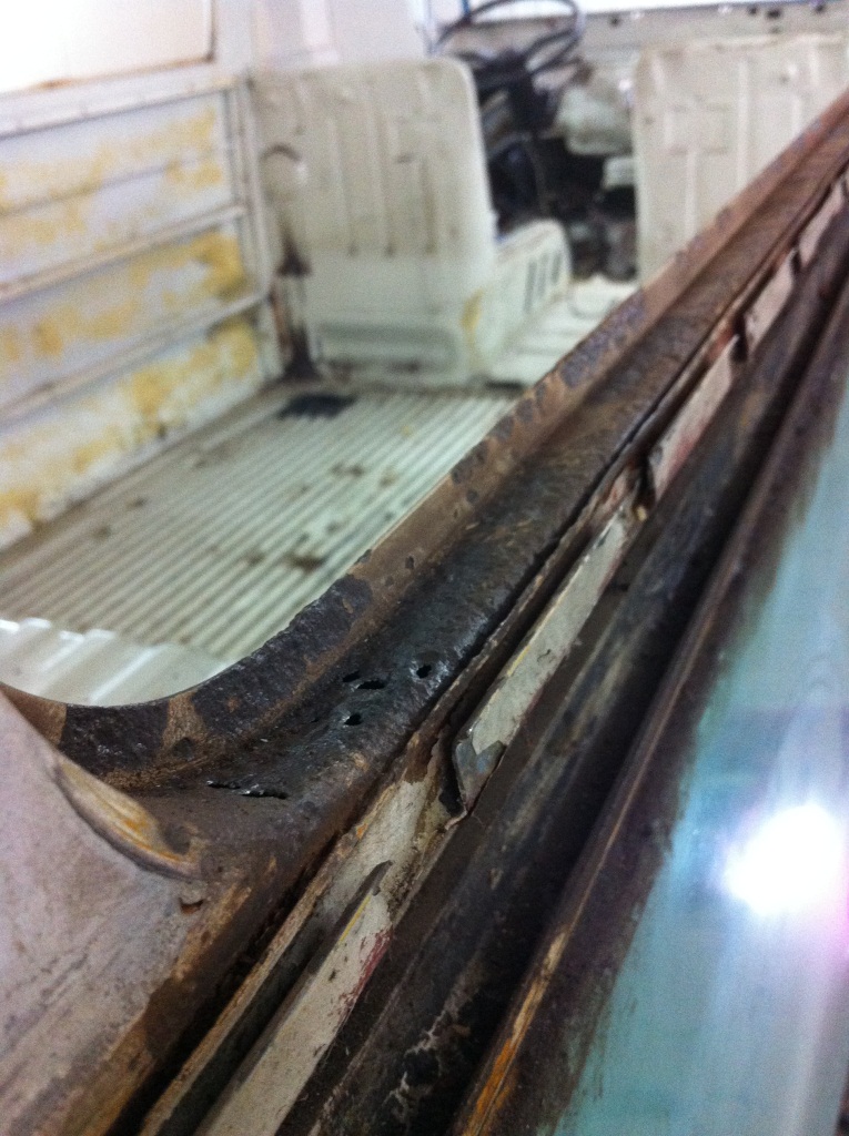

Die ersten alten Reparaturbleche hab ich auch schon rausgeflext .. und es stellt sich heraus dass der Rost, mehr als anfangs erwartet, gewütet hat.
Aber son bißchen hab ich damit ja auch schon gerechnet ... wie das halt bein nem "muss-haben-Kauf" so ist .. Ich bin aber guter Dinge : )
Am Mittwoch bauen wir den Motor aus .. jenachdem wieviel Zeit noch bleibt wird das was untenrum ab kann noch demontiert.
Freue mich über jeden Rat und Tip!! :wink:

einen super Tip kann ich dir geben. Mach auf jeden Fall Ecke für Ecke fertig. Nicht überall anfangen, sonst ist die Motivation ganz schnell im Keller. Wenn du dich langsam vorarbeitest hast du immer wieder ein Erfolgserlebnis und gehst gutgelaunt an die nächste Baustelle. Ich hab's so gemacht und es waren verdammt viele Baustellen, aber ich hab die Lust nicht verloren, weil immer wieder was fertig wurde.

nur ne kleine Ergänzung zu Fichel: und trenn nicht gleich alles erstmal raus. In zwei Monaten, wenn Du dann wieder dran bist, hast Du keine Ahnung mehr, wie es gehörte. Nur die Stellen rausflexen, die Du ganz sicher an diesem Wochenende auch schaffst.
Ein durchgerostetes Blech zeigt Dir immer noch mehr als ein riesiges Loch!

Gaaanz wichtiger Tipp, den der Vorbesitzer meines Busses damals nicht befolgt hat und einfach alles was rotig war großflächig rausgetrennt hat. Und dann geht das große gepuzzle los, wie, wo, welches Blech wohl mal verbunden war.

Mein Plan ist es alle Reparaturbleche rauszutrennen welche mehr schlecht als recht eingesetzt wurden. Anschließend soll er an allen Ecken und Kanten gestrahlt werden.
Da kommt leider nur so manches Blech zusammen welches so eingeschweißt wurde.
Will versuchen durchs Strahlen den Rost so gut wie möglich zu beseitigen .. nur doof wenn dann noch nen marodes Blech davor sitzt ..??

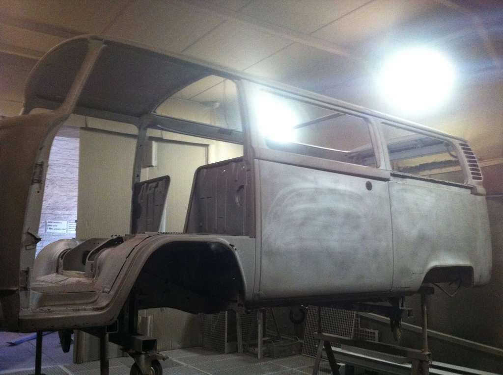

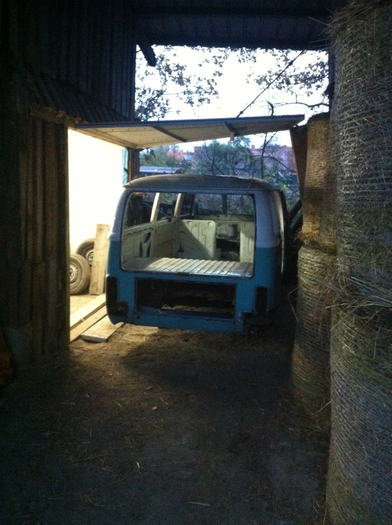

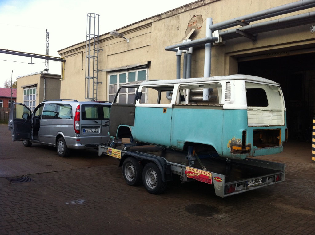

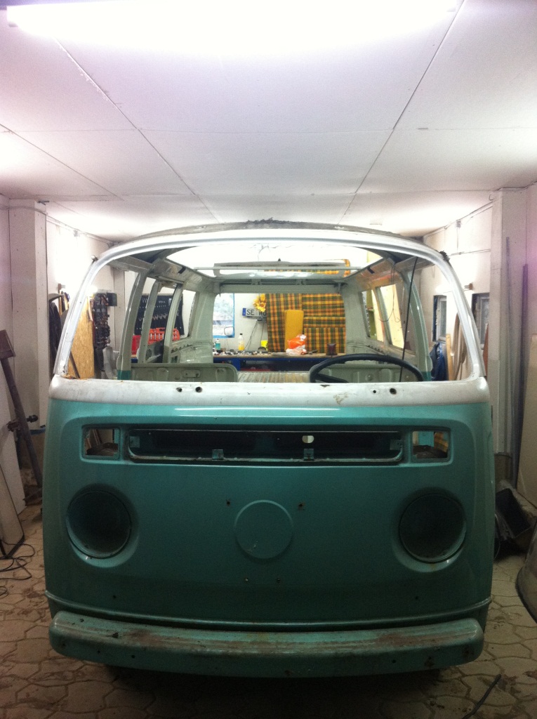

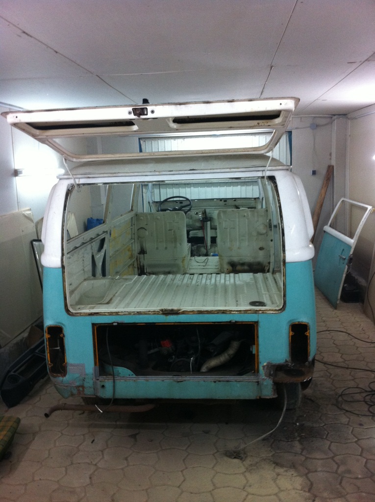

Gestern hab ich nun endlich meinen Bus sandstrahlen lassen. :jump:

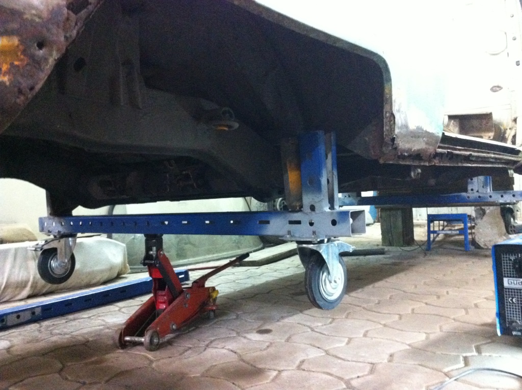

Habe dafür alles abgebaut und einen Achsenersatz mit Schwerlastrollen gebaut.
Hat an sich alles super funktioniert, Noch steht der Bus blank beim Strahler, werde ihn morgen Vormittag aber zum Grundieren bringen.
Danach geht's ans Blech. Jetzt konnte man sich einen guten Überblick über die Baustellen der Karosse verschaffen. :roll:
Das Strahlergebniss ist recht gut ... nur in den Tankbereich ist er nicht wirklich reingekommen.
Ich dachte mir dass ich diesen Bereich noch nicht grundieren lasse und versuche daheim mit Drahtbürste und co. alles so gut wie möglich Rostfrei zu bekommen und den Rest mit dem gängigen Roststopper zu behandeln und anschließend selber grundiere.

beim Strahler angekommen
