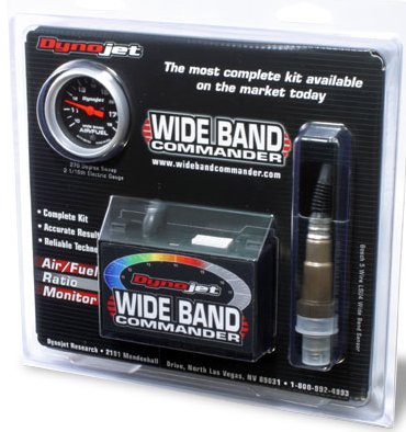

Das hab ich noch....in der Garage liegen ....
Arbeitet mit ner Breitbandlamdasonde und ist am Computer auswertbar :-)
Werd ich evt mal testen zur Vergasereinstellung
MFG
