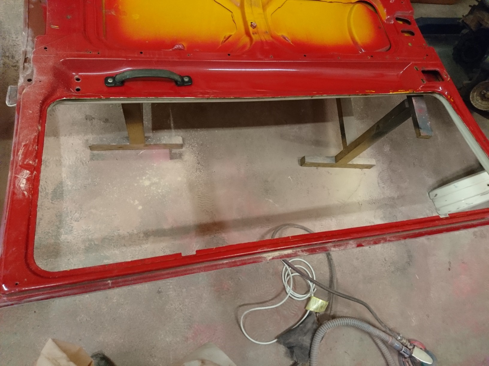

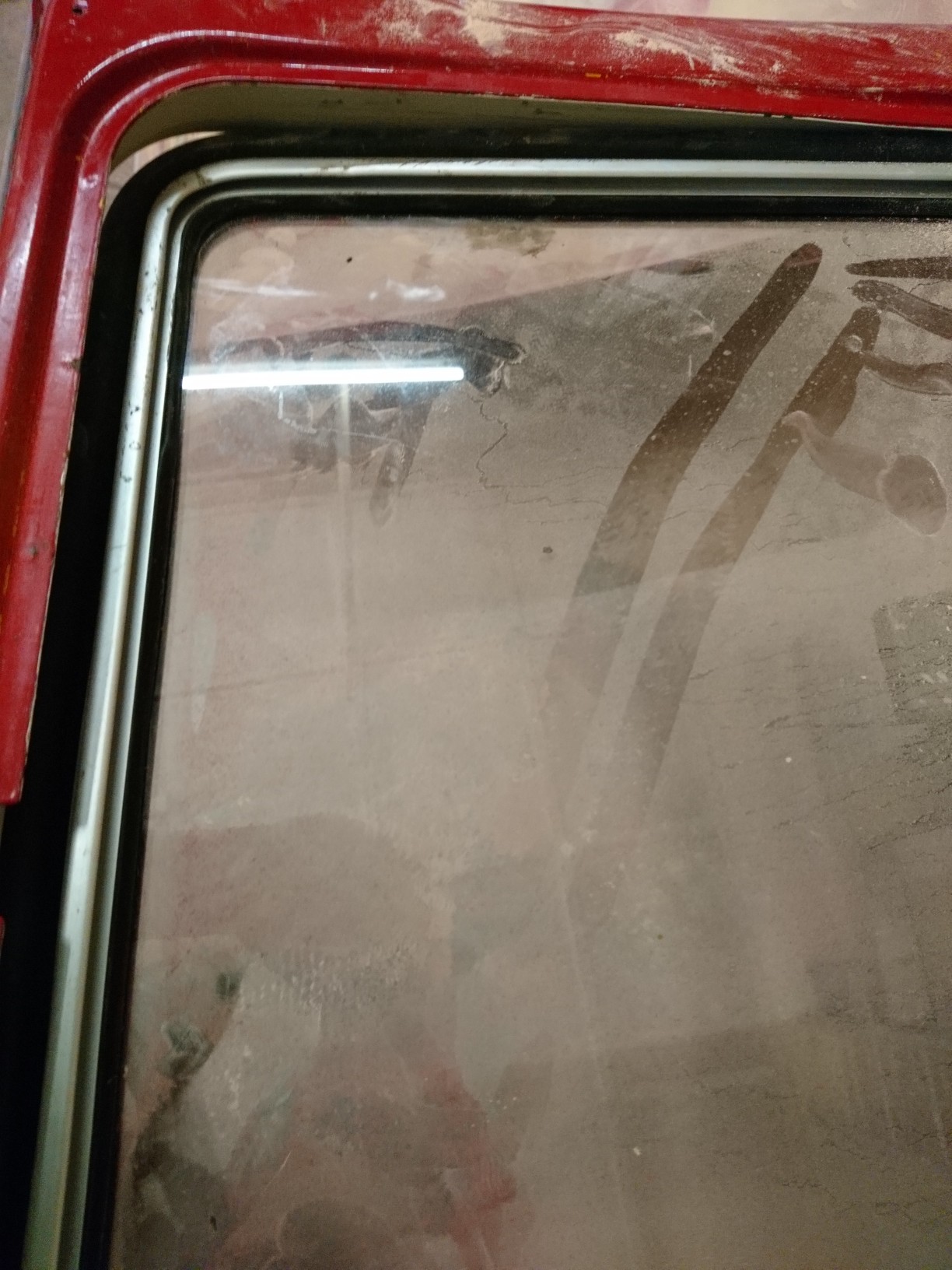

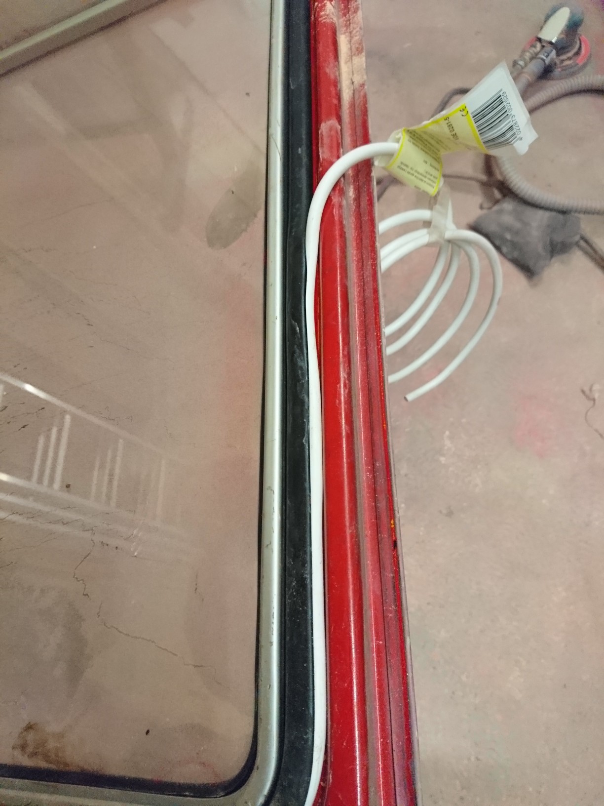

Heute als Vorbereitung für die Füllerei mal die Scheibe der Schiebetür ausgebaut.
Dafür ein 3 adriges Stromkabel von der Rückseite unter die Dichtungen geklemmt, die Dichtungen mit Silikonspray geschmeidig gemacht und Scheiben ausgebaut.
Von der Ecke beginnend drücken
raus
Hat keine 5min gedauert.

Hi Emanuel,
bei Dir gehts ja echt voran, Respekt!
Ich benutze generell kein Silikonspray, sowieso an Teilen die ich lackieren will. Mir hats mal eine Lackierung
versaut, obwohl ich alles mit Silikonentferner gereinigt habe
Überall hatte ich freie Stellen wo sich der Lack zusammengezogen hatte.
Wenn ich z.B. Scheiben montiere oder einen Schlauch irgendwo draufwürgen muss nehme ich lieber das Glibberzeug
wo man für die Plastik-Abflussrohre benutzt. Muffengleitmittel heißt das glaube ich
Das kann man auch noch mit Wasser verdünnen und mit dem Pinsel oder Schwamm auftragen. Vorteil gegenüber Seife oder
so ist, dass das nicht so schnell antrocknet. Und wenns dann antrocknet klebt das Zeug zusätzlich, das hilft z.B. bei Turboschläuchen.
Wenn man da Silikon benutzt ist das ja kontraproduktiv.
Gegen Silikon habe ich irgendwie eine Aversion. Wenn ich das an den Pfoten habe kann ich nicht arbeiten, oder wenn die Griffe von
Werkzeugen verseucht sind, bääh, da stimmt meine Haptik nicht mehr und auch der eingebaute Drehmomentsensor im Handgelenk
ist total verstellt. Und das Zeug bekommt man so schlecht wieder ab, das ist voll die Pest.
Und heutzutage ist irgendwie alles damit vollgesaut damit es in der Produktion besser flutscht?
Das Muffengleitmittel lässt sich hingegen einfach mit Wasser abwaschen.

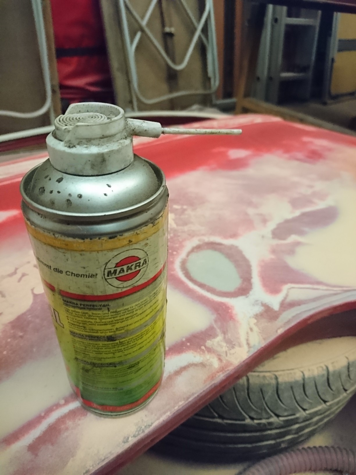

Kuck mal... die Dosis macht das GiftVeeduby hat geschrieben: ↑06.12.2018 09:03 Hi Emanuel,
versaut, obwohl ich alles mit Silikonentferner gereinigt habeÜberall hatte ich freie Stellen wo sich der Lack zusammengezogen hatte.
Mit der Kanüle immer nur unter den Gummi gesprüht funktioniert das ganz gut...

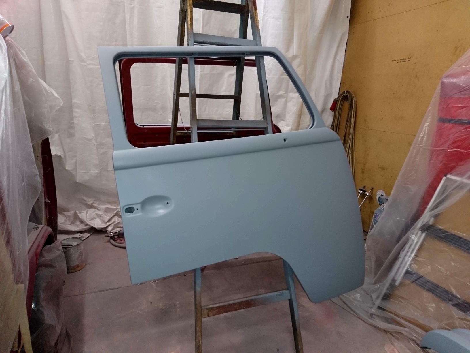

Vorher
Nachher

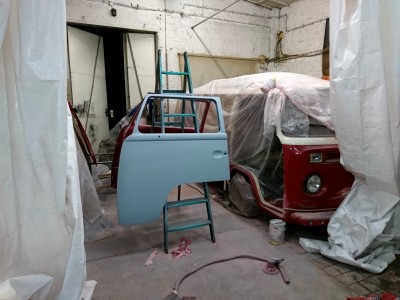

Heute probeweise mal die Türen von außen gefüllert... Hosen runter für die Vorarbeit. Die Flächen sind gut aber an den Kanten muss ich nacharbeiten.

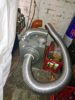

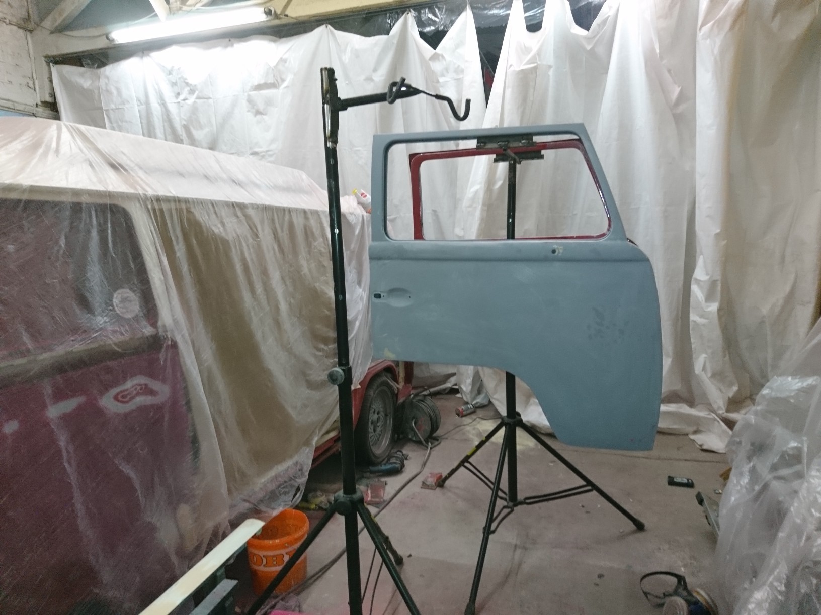

Im Moment bauen wir erstmal eine Absaugung für das Lackieren, beim Füllern war das schon eine ganz schöne Schweinerei...

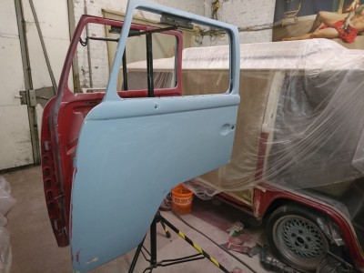

Zwischenzeitlich bin ich mit Kleinkram beschäftigt der auch Zeit frisst. Aus zwei alten Stativen für Lautsprecher, Kleinteilen und einer Fahrradwandhalterung habe ich LackierStänder für die Türen geschweißt und wir bauen immer noch an der Abluft.

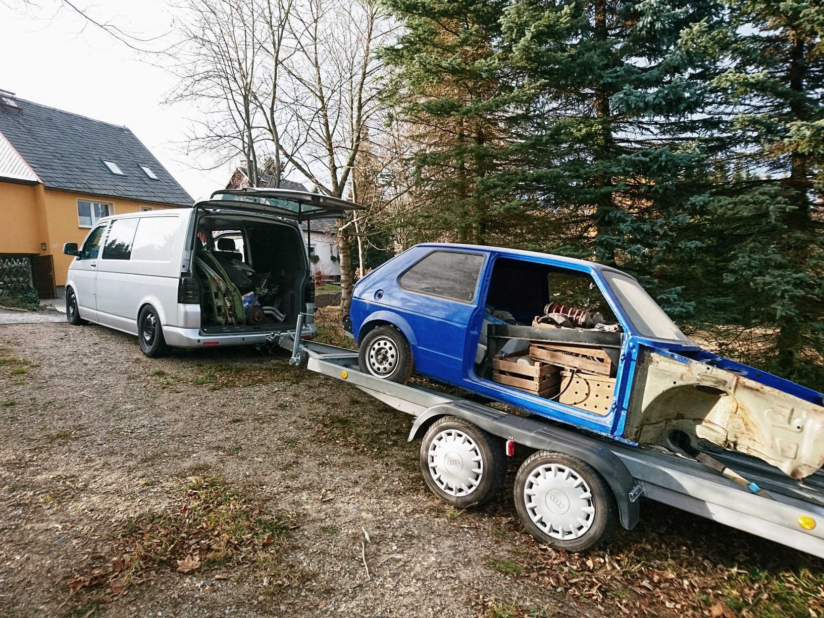

Jetzt kam mir noch ein 1978 er Golf 1 in die Quere, da konnte ich nicht nein sagen und musste erstmal bisschen Zeit an diesem Spielzeug verbringen, um es rollbar zu machen und mobil einstellen zu können. Rost ist kaum vorhanden, dafür die verbastelten Radläufe als Relikt der frühen 90er Jahre. Das Auto stand 20 Jahre trocken in einer Garage, war damals das Gesellenstück eines Lackierers und wartet seitdem auf seine Renaissance.
Am Bus ging es auch weiter, alle Flächen sind fertig, jetzt kommt Karosseriedichtmasse in die Fugen und dann wird gefüllert.
Bilder gibt's keine, das ist vermutlich alles ohnehin nicht so spannend. Guten Rutsch ins neue Jahr!

klar sind Bilder immer interessant. Der GTI ist toll, ich hatte auch einen 81er..war mein bestes Auto..naja zusammen mit dem Bully. Willst Du ihn so blau lassen? Also von der Farbe her?
War der so hellgrün? Metallic? Glaub das hieß Inarisilbermetallic??
Grüße Mathias
