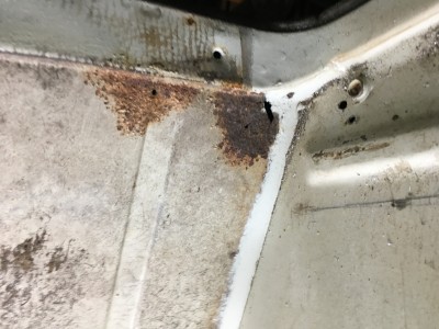

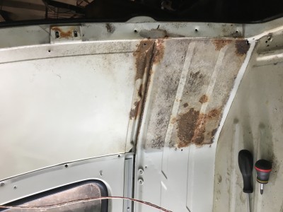

Hab heute den Bus ausgeräumt, da bald eine T2ab Campmobile Ausstattung Einzug halten wird.
Dabei habe ich leider eine unschöne Entdeckung machen müssen:
Unter den Abdeckungen der D–Säulen rostet es fein…
Wie heißen diese Abdeckbleche, unter denen nochmal kräftig gedämmt wurde? Hab bisher nichts dazu entdecken können.

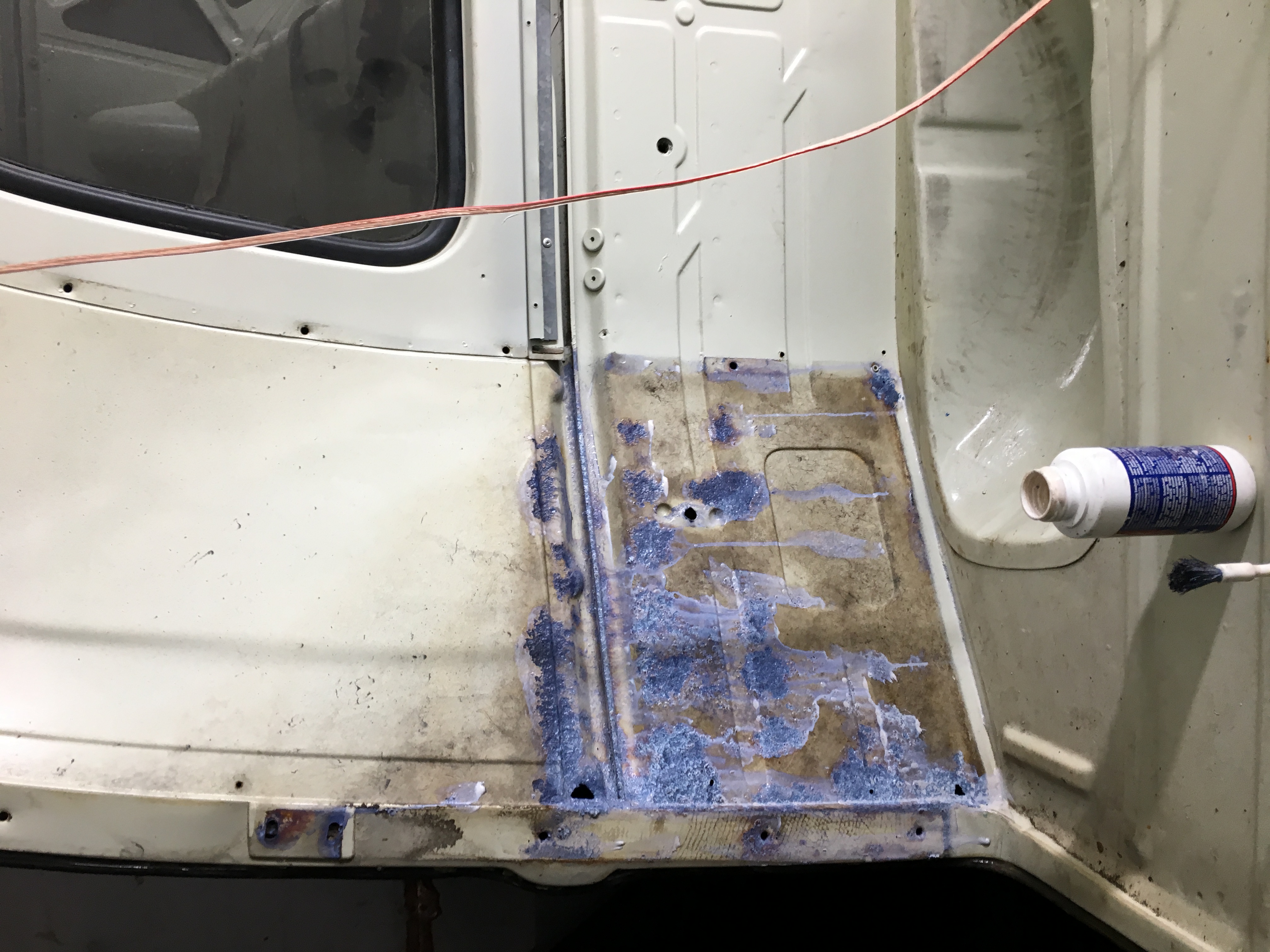

stoevie
- Beiträge: 256
Re: [HeWeThue] - Saludos desde México!!!
für die Roststellen, vor allem wo es nicht so gut hinkommt: Owatrol Cip. Das lässt sich nachher mit Branths 3in1 super überarbeiten.
Greetz
stövies
Greetz
stövies

Danke für den Tipp Stoevie, hab ich gleich geordert.

Erkenntnis der letzten Tage: Owatrol tut sich schwer mit dem Trocknen bei den recht niedrigen Temperaturen. Aber es wird...

Ja, da sollte man schon mit einem Heizlüfter nachhelfen wie ich selbst erfahren musste.
Also: Original hatte ich nur die Sichtseite lasiert vorgefunden.
... ich wüsste jetzt nicht ob es unbedingt Sinn macht, auch die Innenseiten zu lasieren.
... vielleicht kann da jemand anders mehr zur Lösung mit einem beitragen.

Hab nach 2 Wochen Dienstreise mal etwas Zeit am Stück gefunden:
-Fußboden mit Brantho 3 in 1 gestrichen
-die zuvor mit Owatrol eingepinselten Roststellen überstrichen
-Himmel lasiert
-Möbelkeder der Innenausstattung entfernt und nun wird aufgearbeitet...
-eine Siebdruckplatte für den Boden besorgt
Morgen bzw heute geht’s nochmal ran!
-Himmel lasiert
