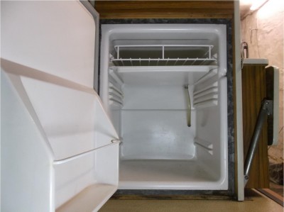

HeWeThue hat geschrieben: 27.03.2018 11:58 wie kann ich den Türgriff der Kühlbox austauschen? Wie bekomme ich die Holzfront von der Kühlbox-Tür?
Jetzt habe ich leider den Überblick verloren was bei Dir verbaut ist. Mein photographisches Gedächtnis lässt mich gerade im Stich, oder hast Du etwa keine Bilder davon gepostet?
Sollte Deine Spüle mit der Kühlbox so oder so ähnlich aussehen:
sollte man die Tür aushängen und auf einem Tisch ablegen.
Dann wäre das Dichtgummi anzuheben und es kommen gefühlt mehrere 100 Tackernadeln zum Vorschein. Die gilt es dann vorsichtig aufzuhebeln, um das weiße Tiefziehformteil abnehmen zu können.
Ist das geschehen, kommt man an die Verschraubung vom Griff. :thumb:
Im Übrigen habe ich das Plastikteil nicht wieder angetackert. Da habe ich Löcher gebohrt, angesenkt und kleine Senkschrauben eingesetzt, damit die Gummidichtung wieder schön plan aufliegt.
Ich hoffe, Dein Türgummi ist noch soweit intakt. Sonst sollte man beides, Griff und Gummi, in einem Rutsch machen. Ein passendes Dichtgummi wäre über http://westfaliasparesuk.com/ zu bekommen, am besten nach Abmessungen bestellen.
Viel Erfolg :!:

Hallo Norbert,
in der Tat: das Interieur habe ich noch nicht gezeigt, aber es ist wohl so wie von dir erklärt. Werde ich im nächsten Go dann anschauen!
Danke für den Tipp! :-)

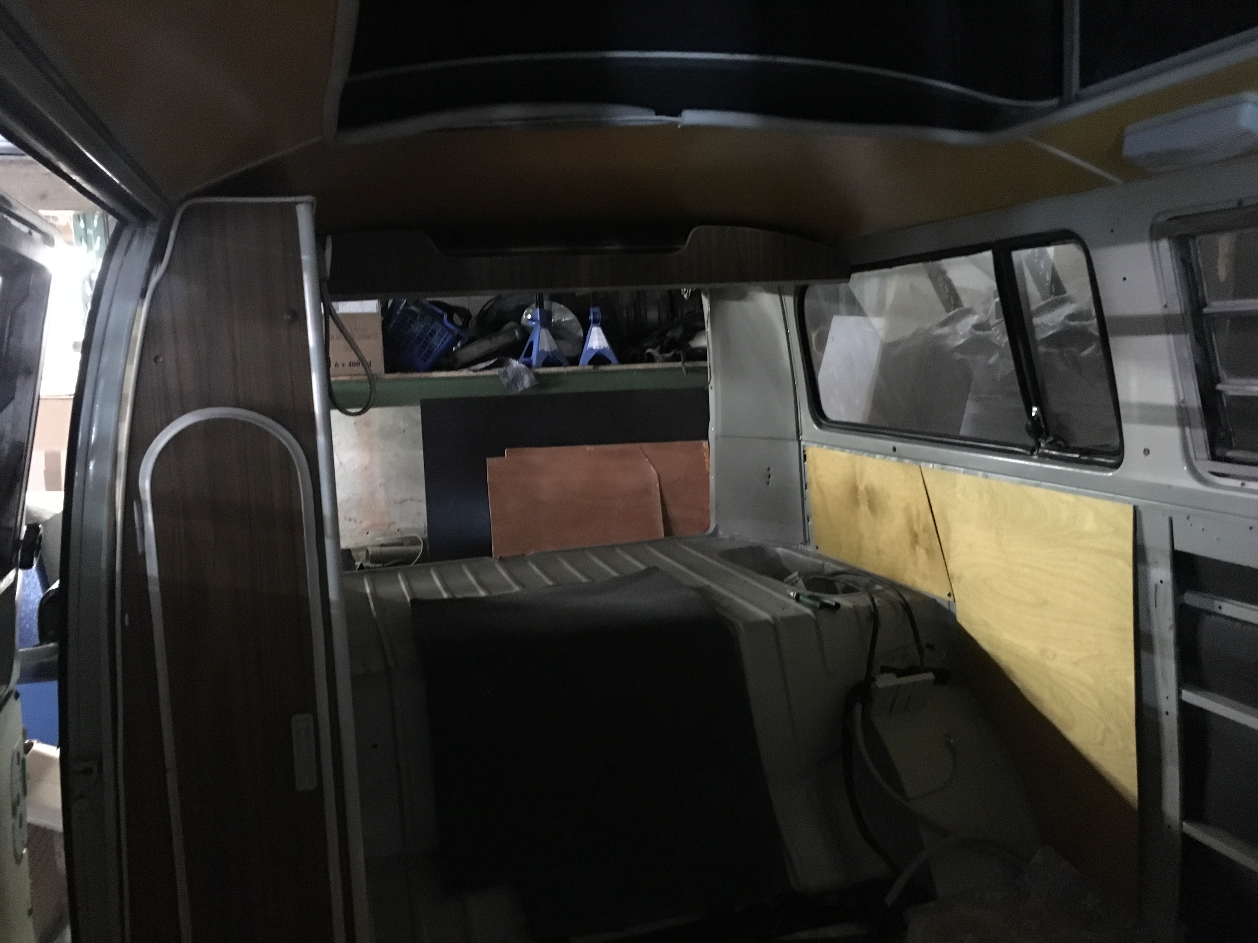

Bin gerade wieder verstärkt am Werk:
-PVC-Boden verlegt
-Himmel komplettiert mit umlaufendem Keder und Leuchte
-Seitenschrank eingebaut
-Motorraumdämmung eingeklebt und die gelöcherte Verkleidung angebracht
-hintere Stoßstange befestigt mit Haltewinkeln
Dann wurden die 14“ er Stahlfelgen gepulvert, fehlen nur noch die neuen Gummis (Semperit Van Life 2)

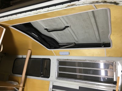

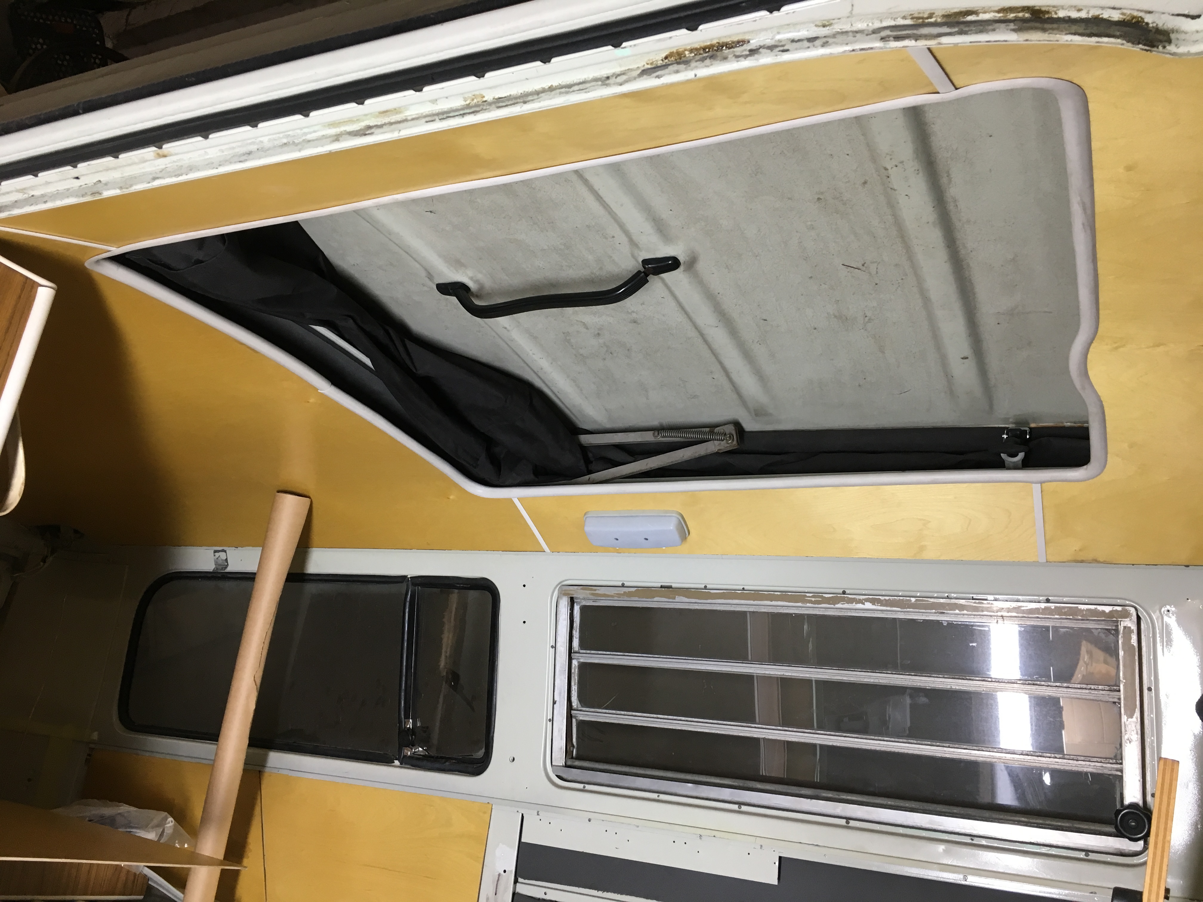

Beim Dachschrank hab ich Probleme: kann es sein, dass es unterschiedliche Höhen gibt je nach ob mit Schiebedachausschnitt oder ohne?
Will da nicht so einfach drauf los sägen... kann mir jemand ein paar Fotos vom T2a Westy machen mit Detailaufnahmen von der Befestigung am Seitenschrank, unter der Heckklappe und am Seitenfenster hinten
Besten Dank!

Deine Innenausstattung ist geschätzt zwischen 71 und 74 verbaut worden. Kannst also auch die a/b und b Fahrer fragen :wink:
Am Seitenfenster liegt der Schrank auf dem Winkel auf, den sehe ich auf dem Bild. Hinten direkt mit Blechschrauben ins Blech geschraubt und am Seitenschrank hab ich keine Ahnung mehr wie das war...
Gruß Jan
Edit: mit Schiebedachausschnitt

Danke für dein Foto!
Es scheint mir echt so, als wäre mein Schrank höher... gute 2cm fehlen bei mir bis zu dem Winkel am Fenster bzw ist der Boden des Dachschranks zu weit unten!
Muss ich wohl etwas kürzen...

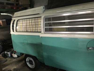

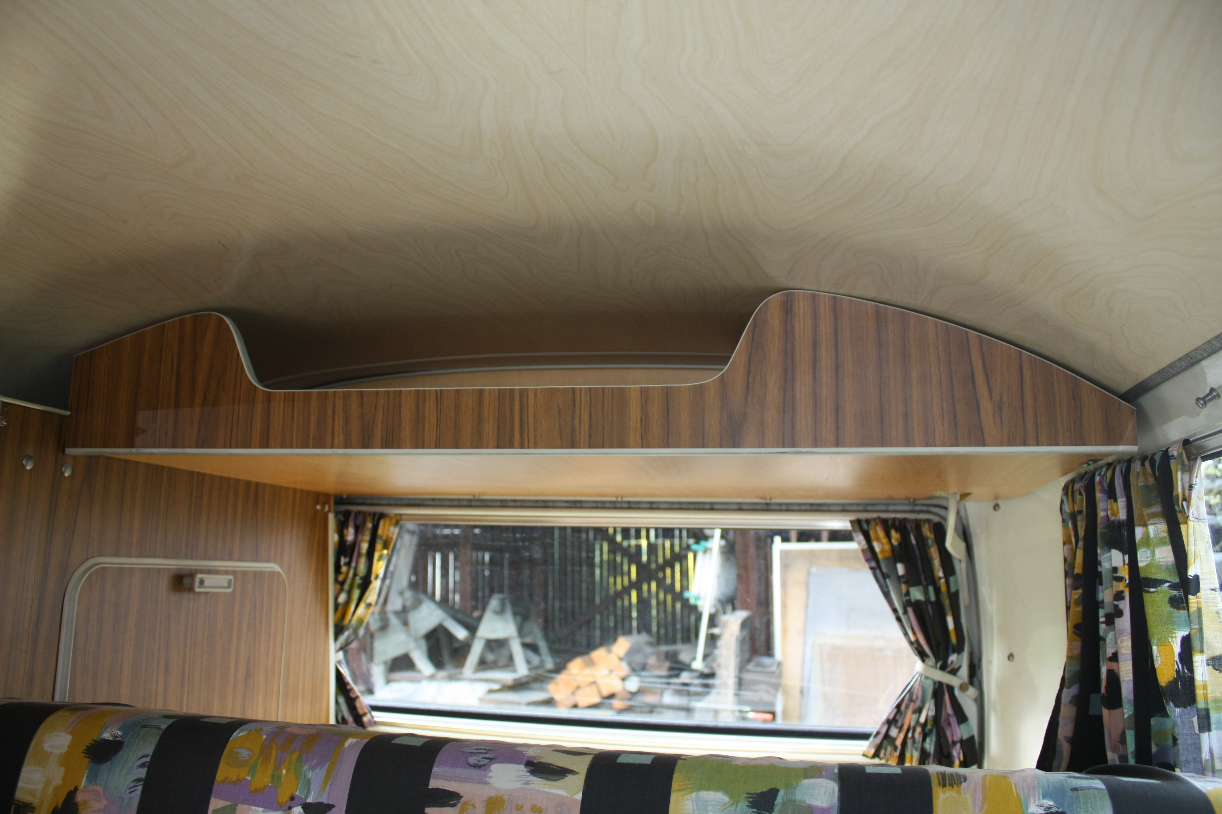

Endlich bin ich mal wieder dazu gekommen weiter zu schrauben.
Der Dachschrank wurde kräftig gekürzt bis er unter das Dach passte.

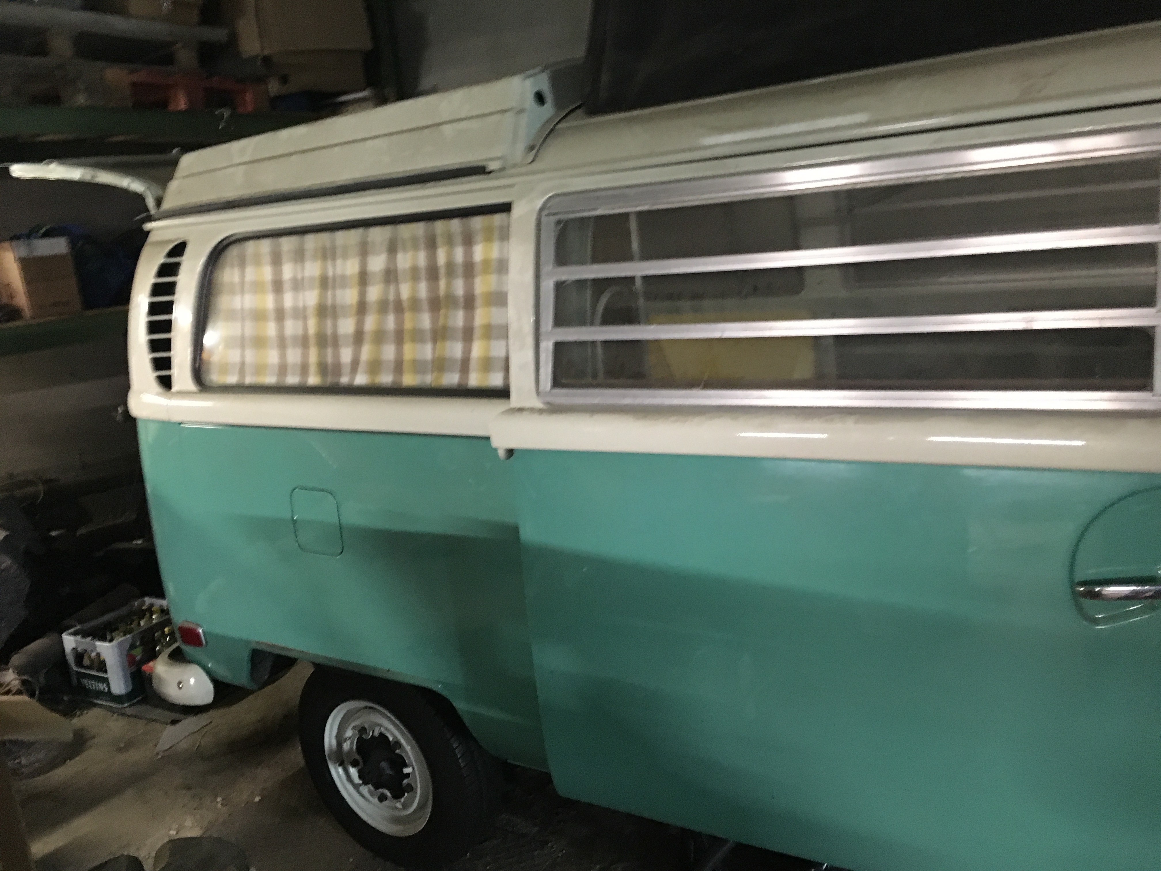

Die Reifen hat mir Snorre aufgezogen, schaut gut aus.
Ich war dienstlich ein paar Tage in den USA und habe mir Gardinen und eine EMPI Doppelvergaser Anlage auf Verdacht gekauft.
Heute ging es an die erste Gardine. Das Aluprofil von Bus-OK in ein paar Schleifen zurecht gebogen, gekürzt und gebohrt. Die Gardine aufgefädelt und mit dem Spannband befestigt. Vom alten Himmel hab ich dem Schrank eine Rückwand im Fensterbereich abgesägt und an den Schrank genagelt.
Dann gab es noch ein paar Anpassungen mit der Stichsäge und für den ersten Nachmittag bin ich schon recht zufrieden.
